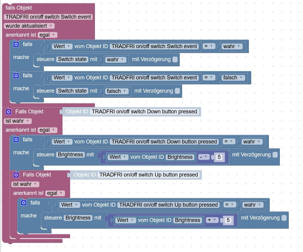

      ich bin relativ neu in der Welt der Welt von Hausautomatisierung, iO-Broker, Skripten und und und... Ich habe schon die ersten Blocklys erstellt und mich gefreut wie Oskar. Nun hänge ich aber doch fest.
      Ich habe hier den kleinen eckigen IKEA Tradfri-Taster liegen mit dem man ja auch dimmen kann. Ich habe das ein- und ausschalten als Blockly hin bekommen.
      Will ich dimmen, habe ich aber das Problem, dass er an- bzw. aussschaltet, da ja (so wie ich es dem iO-Broker entnehme) zuerst eine Meldung zum state gesendet wird durch den click und dann erst der status zu button pushed. Kann mir hier jemand helfen? Wie kriege ich das hin, dass er erkennt, dass ich die Taste gedrückt halte?
      Zudem ist das Dimmen ja nicht stufenlos sondern in schritten. Gäbe es hier auch eine Möglichkeit?
      Anbei mein Blockly:
      var timeout;
      0;
      0;
      on({id: "zigbee.0.680ae2fffe1aaec4.state"/*TRADFRI on/off switch Switch event*/, change: "any"}, function (obj) {
        var value = obj.state.val;
        if (getState("zigbee.0.680ae2fffe1aaec4.state").val == true) {
          setState("zigbee.0.ec1bbdfffeae907a.state"/*Switch state*/, true);
        if (getState("zigbee.0.680ae2fffe1aaec4.state").val == false) {
          setState("zigbee.0.ec1bbdfffeae907a.state"/*Switch state*/, false);
      on({id: 'zigbee.0.680ae2fffe1aaec4.down_button', val: true}, function (obj) {
        if (getState("zigbee.0.680ae2fffe1aaec4.down_button").val == true) {
          setState("zigbee.0.ec1bbdfffeae907a.brightness"/*Brightness*/, (getState("zigbee.0.ec1bbdfffeae907a.brightness").val - 5));
        on({id: 'zigbee.0.680ae2fffe1aaec4.up_button', val: true}, function (obj) {
          if (getState("zigbee.0.680ae2fffe1aaec4.up_button").val == true) {
            setState("zigbee.0.ec1bbdfffeae907a.brightness"/*Brightness*/, (getState("zigbee.0.ec1bbdfffeae907a.brightness").val + 5));
      timeout = setTimeout(function () {
      }, 1000);
      //JTNDeG1sJTIweG1sbnMlM0QlMjJodHRwJTNBJTJGJTJGd3d3LnczLm9yZyUyRjE5OTklMkZ4aHRtbCUyMiUzRSUzQ3ZhcmlhYmxlcyUzRSUzQ3ZhcmlhYmxlJTIwdHlwZSUzRCUyMnVuZGVmaW5lZCUyMiUyMGlkJTNEJTIydGltZW91dCUyMiUzRXRpbWVvdXQlM0MlMkZ2YXJpYWJsZSUzRSUzQyUyRnZhcmlhYmxlcyUzRSUzQ2Jsb2NrJTIwdHlwZSUzRCUyMm1hdGhfbnVtYmVyJTIyJTIwaWQlM0QlMjJlJTVCKSUzQW85eVZZZy4lM0ZKYy1jSk1UQyUyMiUyMHglM0QlMjItMTYyJTIyJTIweSUzRCUyMjEzJTIyJTNFJTNDZmllbGQlMjBuYW1lJTNEJTIyTlVNJTIyJTNFMCUzQyUyRmZpZWxkJTNFJTNDJTJGYmxvY2slM0UlM0NibG9jayUyMHR5cGUlM0QlMjJtYXRoX251bWJlciUyMiUyMGlkJTNEJTIybiU0MCU2MFolMjMlMkNhTGttR0FMbyUyQ2gtd1R3JTIyJTIweCUzRCUyMi0xNjIlMjIlMjB5JTNEJTIyMTMlMjIlM0UlM0NmaWVsZCUyMG5hbWUlM0QlMjJOVU0lMjIlM0UwJTNDJTJGZmllbGQlM0UlM0MlMkZibG9jayUzRSUzQ2Jsb2NrJTIwdHlwZSUzRCUyMm9uJTIyJTIwaWQlM0QlMjJBTnVQWDZTJTNEUmI2JTJGcG8lMjM5XyU1RCUyNSU1QiUyMiUyMHglM0QlMjIzOCUyMiUyMHklM0QlMjIzOCUyMiUzRSUzQ2ZpZWxkJTIwbmFtZSUzRCUyMk9JRCUyMiUzRXppZ2JlZS4wLjY4MGFlMmZmZmUxYWFlYzQuc3RhdGUlM0MlMkZmaWVsZCUzRSUzQ2ZpZWxkJTIwbmFtZSUzRCUyMkNPTkRJVElPTiUyMiUzRWFueSUzQyUyRmZpZWxkJTNFJTNDZmllbGQlMjBuYW1lJTNEJTIyQUNLX0NPTkRJVElPTiUyMiUzRSUzQyUyRmZpZWxkJTNFJTNDc3RhdGVtZW50JTIwbmFtZSUzRCUyMlNUQVRFTUVOVCUyMiUzRSUzQ2Jsb2NrJTIwdHlwZSUzRCUyMmNvbnRyb2xzX2lmJTIyJTIwaWQlM0QlMjJHbDZxUWpTTFAlM0RieSUzRGI4JTdCM1IlNUIlN0QlMjIlM0UlM0N2YWx1ZSUyMG5hbWUlM0QlMjJJRjAlMjIlM0UlM0NibG9jayUyMHR5cGUlM0QlMjJsb2dpY19jb21wYXJlJTIyJTIwaWQlM0QlMjIlN0RURXMlNUIlNURXVlolMkZ0NSU2MFV5eSU3RCU0MGE3JTIyJTNFJTNDZmllbGQlMjBuYW1lJTNEJTIyT1AlMjIlM0VFUSUzQyUyRmZpZWxkJTNFJTNDdmFsdWUlMjBuYW1lJTNEJTIyQSUyMiUzRSUzQ2Jsb2NrJTIwdHlwZSUzRCUyMmdldF92YWx1ZSUyMiUyMGlkJTNEJTIyT08zJTI1a1VrcCU1QlpVJTNBJTIzbS13QyUyMzYoJTIyJTNFJTNDZmllbGQlMjBuYW1lJTNEJTIyQVRUUiUyMiUzRXZhbCUzQyUyRmZpZWxkJTNFJTNDZmllbGQlMjBuYW1lJTNEJTIyT0lEJTIyJTNFemlnYmVlLjAuNjgwYWUyZmZmZTFhYWVjNC5zdGF0ZSUzQyUyRmZpZWxkJTNFJTNDJTJGYmxvY2slM0UlM0MlMkZ2YWx1ZSUzRSUzQ3ZhbHVlJTIwbmFtZSUzRCUyMkIlMjIlM0UlM0NibG9jayUyMHR5cGUlM0QlMjJsb2dpY19ib29sZWFuJTIyJTIwaWQlM0QlMjJ0dnR+KFNrQU1qbHhybiUyQkNIJTVFaTklMjIlM0UlM0NmaWVsZCUyMG5hbWUlM0QlMjJCT09MJTIyJTNFVFJVRSUzQyUyRmZpZWxkJTNFJTNDJTJGYmxvY2slM0UlM0MlMkZ2YWx1ZSUzRSUzQyUyRmJsb2NrJTNFJTNDJTJGdmFsdWUlM0UlM0NzdGF0ZW1lbnQlMjBuYW1lJTNEJTIyRE8wJTIyJTNFJTNDYmxvY2slMjB0eXBlJTNEJTIyY29udHJvbCUyMiUyMGlkJTNEJTIyJTNEViU2MGE5cEFrLm81VlpVRyUyQ1VDKWUlMjIlM0UlM0NtdXRhdGlvbiUyMGRlbGF5X2lucHV0JTNEJTIyZmFsc2UlMjIlM0UlM0MlMkZtdXRhdGlvbiUzRSUzQ2ZpZWxkJTIwbmFtZSUzRCUyMk9JRCUyMiUzRXppZ2JlZS4wLmVjMWJiZGZmZmVhZTkwN2Euc3RhdGUlM0MlMkZmaWVsZCUzRSUzQ2ZpZWxkJTIwbmFtZSUzRCUyMldJVEhfREVMQVklMjIlM0VGQUxTRSUzQyUyRmZpZWxkJTNFJTNDdmFsdWUlMjBuYW1lJTNEJTIyVkFMVUUlMjIlM0UlM0NibG9jayUyMHR5cGUlM0QlMjJsb2dpY19ib29sZWFuJTIyJTIwaWQlM0QlMjJxSyFxYyhILlFZJTVCRUklMjRDekolN0NqNCUyMiUzRSUzQ2ZpZWxkJTIwbmFtZSUzRCUyMkJPT0wlMjIlM0VUUlVFJTNDJTJGZmllbGQlM0UlM0MlMkZibG9jayUzRSUzQyUyRnZhbHVlJTNFJTNDJTJGYmxvY2slM0UlM0MlMkZzdGF0ZW1lbnQlM0UlM0NuZXh0JTNFJTNDYmxvY2slMjB0eXBlJTNEJTIyY29udHJvbHNfaWYlMjIlMjBpZCUzRCUyMn4hTyUzQX40RmQhR20lNjBvbzQlMjUlMkZNTiUzRCUyMiUzRSUzQ3ZhbHVlJTIwbmFtZSUzRCUyMklGMCUyMiUzRSUzQ2Jsb2NrJTIwdHlwZSUzRCUyMmxvZ2ljX2NvbXBhcmUlMjIlMjBpZCUzRCUyMnFHRkh4JTNGJTJDRDAwJTJDeU0lNDBtRlZreSUzRiUyMiUzRSUzQ2ZpZWxkJTIwbmFtZSUzRCUyMk9QJTIyJTNFRVElM0MlMkZmaWVsZCUzRSUzQ3ZhbHVlJTIwbmFtZSUzRCUyMkElMjIlM0UlM0NibG9jayUyMHR5cGUlM0QlMjJnZXRfdmFsdWUlMjIlMjBpZCUzRCUyMnUlNURBdzAlN0IzJTI0QVEpOE4lN0Q3eCU1RW5iJTI1JTIyJTNFJTNDZmllbGQlMjBuYW1lJTNEJTIyQVRUUiUyMiUzRXZhbCUzQyUyRmZpZWxkJTNFJTNDZmllbGQlMjBuYW1lJTNEJTIyT0lEJTIyJTNFemlnYmVlLjAuNjgwYWUyZmZmZTFhYWVjNC5zdGF0ZSUzQyUyRmZpZWxkJTNFJTNDJTJGYmxvY2slM0UlM0MlMkZ2YWx1ZSUzRSUzQ3ZhbHVlJTIwbmFtZSUzRCUyMkIlMjIlM0UlM0NibG9jayUyMHR5cGUlM0QlMjJsb2dpY19ib29sZWFuJTIyJTIwaWQlM0QlMjIzZHElMkJPejJydn4lNUVRZG0lNUI4TmJ0SyUyMiUzRSUzQ2ZpZWxkJTIwbmFtZSUzRCUyMkJPT0wlMjIlM0VGQUxTRSUzQyUyRmZpZWxkJTNFJTNDJTJGYmxvY2slM0UlM0MlMkZ2YWx1ZSUzRSUzQyUyRmJsb2NrJTNFJTNDJTJGdmFsdWUlM0UlM0NzdGF0ZW1lbnQlMjBuYW1lJTNEJTIyRE8wJTIyJTNFJTNDYmxvY2slMjB0eXBlJTNEJTIyY29udHJvbCUyMiUyMGlkJTNEJTIyS0tYYiUzRCU3QlUzVXAlMkNWJTNGJTdCMH5VdnhYJTIyJTNFJTNDbXV0YXRpb24lMjBkZWxheV9pbnB1dCUzRCUyMmZhbHNlJTIyJTNFJTNDJTJGbXV0YXRpb24lM0UlM0NmaWVsZCUyMG5hbWUlM0QlMjJPSUQlMjIlM0V6aWdiZWUuMC5lYzFiYmRmZmZlYWU5MDdhLnN0YXRlJTNDJTJGZmllbGQlM0UlM0NmaWVsZCUyMG5hbWUlM0QlMjJXSVRIX0RFTEFZJTIyJTNFRkFMU0UlM0MlMkZmaWVsZCUzRSUzQ3ZhbHVlJTIwbmFtZSUzRCUyMlZBTFVFJTIyJTNFJTNDYmxvY2slMjB0eXBlJTNEJTIybG9naWNfYm9vbGVhbiUyMiUyMGlkJTNEJTIyTmZwJTVESiUyM2FMVylnVDglMjQlNDA3TTAlM0ZYJTIyJTNFJTNDZmllbGQlMjBuYW1lJTNEJTIyQk9PTCUyMiUzRUZBTFNFJTNDJTJGZmllbGQlM0UlM0MlMkZibG9jayUzRSUzQyUyRnZhbHVlJTNFJTNDJTJGYmxvY2slM0UlM0MlMkZzdGF0ZW1lbnQlM0UlM0MlMkZibG9jayUzRSUzQyUyRm5leHQlM0UlM0MlMkZibG9jayUzRSUzQyUyRnN0YXRlbWVudCUzRSUzQ25leHQlM0UlM0NibG9jayUyMHR5cGUlM0QlMjJvbl9leHQlMjIlMjBpZCUzRCUyMjFIfiFzQ0duZyU1RWhDZFQzMWclNDAxYSUyMiUzRSUzQ211dGF0aW9uJTIwaXRlbXMlM0QlMjIxJTIyJTNFJTNDJTJGbXV0YXRpb24lM0UlM0NmaWVsZCUyMG5hbWUlM0QlMjJDT05ESVRJT04lMjIlM0V0cnVlJTNDJTJGZmllbGQlM0UlM0NmaWVsZCUyMG5hbWUlM0QlMjJBQ0tfQ09ORElUSU9OJTIyJTNFJTNDJTJGZmllbGQlM0UlM0N2YWx1ZSUyMG5hbWUlM0QlMjJPSUQwJTIyJTNFJTNDc2hhZG93JTIwdHlwZSUzRCUyMmZpZWxkX29pZCUyMiUyMGlkJTNEJTIyJTJGazVOMWhwISUyRjc5STlHVDg0bWFpJTIyJTNFJTNDZmllbGQlMjBuYW1lJTNEJTIyb2lkJTIyJTNFemlnYmVlLjAuNjgwYWUyZmZmZTFhYWVjNC5kb3duX2J1dHRvbiUzQyUyRmZpZWxkJTNFJTNDJTJGc2hhZG93JTNFJTNDJTJGdmFsdWUlM0UlM0NzdGF0ZW1lbnQlMjBuYW1lJTNEJTIyU1RBVEVNRU5UJTIyJTNFJTNDYmxvY2slMjB0eXBlJTNEJTIyY29udHJvbHNfaWYlMjIlMjBpZCUzRCUyMlQ4JTNCRU8oJTJGbyU3Q0IlM0FhdlZLMSUyNW5ZJTdEJTIyJTNFJTNDdmFsdWUlMjBuYW1lJTNEJTIySUYwJTIyJTNFJTNDYmxvY2slMjB0eXBlJTNEJTIybG9naWNfY29tcGFyZSUyMiUyMGlkJTNEJTIyNXJmOHM5U1c5dCprbFlsJTJCJTVEU3l+JTIyJTNFJTNDZmllbGQlMjBuYW1lJTNEJTIyT1AlMjIlM0VFUSUzQyUyRmZpZWxkJTNFJTNDdmFsdWUlMjBuYW1lJTNEJTIyQSUyMiUzRSUzQ2Jsb2NrJTIwdHlwZSUzRCUyMmdldF92YWx1ZSUyMiUyMGlkJTNEJTIyJTNCblNFaC0hJTVCdXElMjVMUnc3R25wUlIlMjIlM0UlM0NmaWVsZCUyMG5hbWUlM0QlMjJBVFRSJTIyJTNFdmFsJTNDJTJGZmllbGQlM0UlM0NmaWVsZCUyMG5hbWUlM0QlMjJPSUQlMjIlM0V6aWdiZWUuMC42ODBhZTJmZmZlMWFhZWM0LmRvd25fYnV0dG9uJTNDJTJGZmllbGQlM0UlM0MlMkZibG9jayUzRSUzQyUyRnZhbHVlJTNFJTNDdmFsdWUlMjBuYW1lJTNEJTIyQiUyMiUzRSUzQ2Jsb2NrJTIwdHlwZSUzRCUyMmxvZ2ljX2Jvb2xlYW4lMjIlMjBpZCUzRCUyMjMhVHpBeX5LSlNyKCUzRFklM0FsRjZ5bCUyMiUzRSUzQ2ZpZWxkJTIwbmFtZSUzRCUyMkJPT0wlMjIlM0VUUlVFJTNDJTJGZmllbGQlM0UlM0MlMkZibG9jayUzRSUzQyUyRnZhbHVlJTNFJTNDJTJGYmxvY2slM0UlM0MlMkZ2YWx1ZSUzRSUzQ3N0YXRlbWVudCUyMG5hbWUlM0QlMjJETzAlMjIlM0UlM0NibG9jayUyMHR5cGUlM0QlMjJjb250cm9sJTIyJTIwaWQlM0QlMjJ2MyU2MHN+JTVEJTIzIUlqVVZjLnolN0MpSnEuJTIyJTNFJTNDbXV0YXRpb24lMjBkZWxheV9pbnB1dCUzRCUyMmZhbHNlJTIyJTNFJTNDJTJGbXV0YXRpb24lM0UlM0NmaWVsZCUyMG5hbWUlM0QlMjJPSUQlMjIlM0V6aWdiZWUuMC5lYzFiYmRmZmZlYWU5MDdhLmJyaWdodG5lc3MlM0MlMkZmaWVsZCUzRSUzQ2ZpZWxkJTIwbmFtZSUzRCUyMldJVEhfREVMQVklMjIlM0VGQUxTRSUzQyUyRmZpZWxkJTNFJTNDdmFsdWUlMjBuYW1lJTNEJTIyVkFMVUUlMjIlM0UlM0NibG9jayUyMHR5cGUlM0QlMjJtYXRoX2FyaXRobWV0aWMlMjIlMjBpZCUzRCUyMiU1RCUzRkp3WCU3Q3BQR3FacFMlMjVqSnc4ZColMjIlM0UlM0NmaWVsZCUyMG5hbWUlM0QlMjJPUCUyMiUzRU1JTlVTJTNDJTJGZmllbGQlM0UlM0N2YWx1ZSUyMG5hbWUlM0QlMjJBJTIyJTNFJTNDc2hhZG93JTIwdHlwZSUzRCUyMm1hdGhfbnVtYmVyJTIyJTIwaWQlM0QlMjIlNDBJMyU1RWhaWjh0JTdDaU4tbiU3RDlkdSU2MHMlMjIlM0UlM0NmaWVsZCUyMG5hbWUlM0QlMjJOVU0lMjIlM0UxJTNDJTJGZmllbGQlM0UlM0MlMkZzaGFkb3clM0UlM0NibG9jayUyMHR5cGUlM0QlMjJnZXRfdmFsdWUlMjIlMjBpZCUzRCUyMlJMTWkhOTcoUU5NM3AlMjRyJTNGLUE2VCUyMiUzRSUzQ2ZpZWxkJTIwbmFtZSUzRCUyMkFUVFIlMjIlM0V2YWwlM0MlMkZmaWVsZCUzRSUzQ2ZpZWxkJTIwbmFtZSUzRCUyMk9JRCUyMiUzRXppZ2JlZS4wLmVjMWJiZGZmZmVhZTkwN2EuYnJpZ2h0bmVzcyUzQyUyRmZpZWxkJTNFJTNDJTJGYmxvY2slM0UlM0MlMkZ2YWx1ZSUzRSUzQ3ZhbHVlJTIwbmFtZSUzRCUyMkIlMjIlM0UlM0NzaGFkb3clMjB0eXBlJTNEJTIybWF0aF9udW1iZXIlMjIlMjBpZCUzRCUyMiU1QiUyNGMlNjBkb2YtTDMhVXNMQUJZJTI0SkQlMjIlM0UlM0NmaWVsZCUyMG5hbWUlM0QlMjJOVU0lMjIlM0U1JTNDJTJGZmllbGQlM0UlM0MlMkZzaGFkb3clM0UlM0MlMkZ2YWx1ZSUzRSUzQyUyRmJsb2NrJTNFJTNDJTJGdmFsdWUlM0UlM0MlMkZibG9jayUzRSUzQyUyRnN0YXRlbWVudCUzRSUzQ25leHQlM0UlM0NibG9jayUyMHR5cGUlM0QlMjJvbl9leHQlMjIlMjBpZCUzRCUyMkhsSmo3VyUzRkRKMyU1Qn5TJTIzJTI0SjcoU20lMjIlM0UlM0NtdXRhdGlvbiUyMGl0ZW1zJTNEJTIyMSUyMiUzRSUzQyUyRm11dGF0aW9uJTNFJTNDZmllbGQlMjBuYW1lJTNEJTIyQ09ORElUSU9OJTIyJTNFdHJ1ZSUzQyUyRmZpZWxkJTNFJTNDZmllbGQlMjBuYW1lJTNEJTIyQUNLX0NPTkRJVElPTiUyMiUzRSUzQyUyRmZpZWxkJTNFJTNDdmFsdWUlMjBuYW1lJTNEJTIyT0lEMCUyMiUzRSUzQ3NoYWRvdyUyMHR5cGUlM0QlMjJmaWVsZF9vaWQlMjIlMjBpZCUzRCUyMnpBJTVCZjIpdHZhJTJCRVc1TFElM0REVG1UJTIyJTNFJTNDZmllbGQlMjBuYW1lJTNEJTIyb2lkJTIyJTNFemlnYmVlLjAuNjgwYWUyZmZmZTFhYWVjNC51cF9idXR0b24lM0MlMkZmaWVsZCUzRSUzQyUyRnNoYWRvdyUzRSUzQyUyRnZhbHVlJTNFJTNDc3RhdGVtZW50JTIwbmFtZSUzRCUyMlNUQVRFTUVOVCUyMiUzRSUzQ2Jsb2NrJTIwdHlwZSUzRCUyMmNvbnRyb2xzX2lmJTIyJTIwaWQlM0QlMjJtYk9lJTJGYVNDKipxJTJDRVFwJTVFb2VRWSUyMiUzRSUzQ3ZhbHVlJTIwbmFtZSUzRCUyMklGMCUyMiUzRSUzQ2Jsb2NrJTIwdHlwZSUzRCUyMmxvZ2ljX2NvbXBhcmUlMjIlMjBpZCUzRCUyMnRWcVElNURrNHglNDB+JTNBJTVFWGFPbyU3QyU3REhFJTIyJTNFJTNDZmllbGQlMjBuYW1lJTNEJTIyT1AlMjIlM0VFUSUzQyUyRmZpZWxkJTNFJTNDdmFsdWUlMjBuYW1lJTNEJTIyQSUyMiUzRSUzQ2Jsb2NrJTIwdHlwZSUzRCUyMmdldF92YWx1ZSUyMiUyMGlkJTNEJTIyeSlINiUyMyU3RCU2MCUyNVo4JTNEZVdVKiU2MC1BYUolMjIlM0UlM0NmaWVsZCUyMG5hbWUlM0QlMjJBVFRSJTIyJTNFdmFsJTNDJTJGZmllbGQlM0UlM0NmaWVsZCUyMG5hbWUlM0QlMjJPSUQlMjIlM0V6aWdiZWUuMC42ODBhZTJmZmZlMWFhZWM0LnVwX2J1dHRvbiUzQyUyRmZpZWxkJTNFJTNDJTJGYmxvY2slM0UlM0MlMkZ2YWx1ZSUzRSUzQ3ZhbHVlJTIwbmFtZSUzRCUyMkIlMjIlM0UlM0NibG9jayUyMHR5cGUlM0QlMjJsb2dpY19ib29sZWFuJTIyJTIwaWQlM0QlMjI3JTI1Si1aJTdCJTdEWm1mU0t5TSUzRGslMkJrWH4lMjIlM0UlM0NmaWVsZCUyMG5hbWUlM0QlMjJCT09MJTIyJTNFVFJVRSUzQyUyRmZpZWxkJTNFJTNDJTJGYmxvY2slM0UlM0MlMkZ2YWx1ZSUzRSUzQyUyRmJsb2NrJTNFJTNDJTJGdmFsdWUlM0UlM0NzdGF0ZW1lbnQlMjBuYW1lJTNEJTIyRE8wJTIyJTNFJTNDYmxvY2slMjB0eXBlJTNEJTIyY29udHJvbCUyMiUyMGlkJTNEJTIyTWZBJTNCJTNGRzVQJTIzRm1rJTVFNUslMjNoJTI1R2IlMjIlM0UlM0NtdXRhdGlvbiUyMGRlbGF5X2lucHV0JTNEJTIyZmFsc2UlMjIlM0UlM0MlMkZtdXRhdGlvbiUzRSUzQ2ZpZWxkJTIwbmFtZSUzRCUyMk9JRCUyMiUzRXppZ2JlZS4wLmVjMWJiZGZmZmVhZTkwN2EuYnJpZ2h0bmVzcyUzQyUyRmZpZWxkJTNFJTNDZmllbGQlMjBuYW1lJTNEJTIyV0lUSF9ERUxBWSUyMiUzRUZBTFNFJTNDJTJGZmllbGQlM0UlM0N2YWx1ZSUyMG5hbWUlM0QlMjJWQUxVRSUyMiUzRSUzQ2Jsb2NrJTIwdHlwZSUzRCUyMm1hdGhfYXJpdGhtZXRpYyUyMiUyMGlkJTNEJTIyJTJDZWVSUyU1RUUlMkZHayU3QndFMHglNUQlNURuNiUzRCUyMiUzRSUzQ2ZpZWxkJTIwbmFtZSUzRCUyMk9QJTIyJTNFQUREJTNDJTJGZmllbGQlM0UlM0N2YWx1ZSUyMG5hbWUlM0QlMjJBJTIyJTNFJTNDc2hhZG93JTIwdHlwZSUzRCUyMm1hdGhfbnVtYmVyJTIyJTIwaWQlM0QlMjIlNDBJMyU1RWhaWjh0JTdDaU4tbiU3RDlkdSU2MHMlMjIlM0UlM0NmaWVsZCUyMG5hbWUlM0QlMjJOVU0lMjIlM0UxJTNDJTJGZmllbGQlM0UlM0MlMkZzaGFkb3clM0UlM0NibG9jayUyMHR5cGUlM0QlMjJnZXRfdmFsdWUlMjIlMjBpZCUzRCUyMiUyNW8lNURXJTNEcWV0JTJCJTJCX1hZJTVFdnIlMkNOTmMlMjIlM0UlM0NmaWVsZCUyMG5hbWUlM0QlMjJBVFRSJTIyJTNFdmFsJTNDJTJGZmllbGQlM0UlM0NmaWVsZCUyMG5hbWUlM0QlMjJPSUQlMjIlM0V6aWdiZWUuMC5lYzFiYmRmZmZlYWU5MDdhLmJyaWdodG5lc3MlM0MlMkZmaWVsZCUzRSUzQyUyRmJsb2NrJTNFJTNDJTJGdmFsdWUlM0UlM0N2YWx1ZSUyMG5hbWUlM0QlMjJCJTIyJTNFJTNDc2hhZG93JTIwdHlwZSUzRCUyMm1hdGhfbnVtYmVyJTIyJTIwaWQlM0QlMjJkTyU1RTMlMkNwVFFYaSU3REZGKmQlN0MuUmolNUUlMjIlM0UlM0NmaWVsZCUyMG5hbWUlM0QlMjJOVU0lMjIlM0U1JTNDJTJGZmllbGQlM0UlM0MlMkZzaGFkb3clM0UlM0MlMkZ2YWx1ZSUzRSUzQyUyRmJsb2NrJTNFJTNDJTJGdmFsdWUlM0UlM0MlMkZibG9jayUzRSUzQyUyRnN0YXRlbWVudCUzRSUzQyUyRmJsb2NrJTNFJTNDJTJGc3RhdGVtZW50JTNFJTNDJTJGYmxvY2slM0UlM0MlMkZuZXh0JTNFJTNDJTJGYmxvY2slM0UlM0MlMkZzdGF0ZW1lbnQlM0UlM0MlMkZibG9jayUzRSUzQyUyRm5leHQlM0UlM0MlMkZibG9jayUzRSUzQ2Jsb2NrJTIwdHlwZSUzRCUyMnRpbWVvdXRzX3NldHRpbWVvdXQlMjIlMjBpZCUzRCUyMiU3Q2puaFMlMkNuWFhqRSUyNGhzKHdTVjNsJTIyJTIweCUzRCUyMjYzJTIyJTIweSUzRCUyMjQxMyUyMiUzRSUzQ2ZpZWxkJTIwbmFtZSUzRCUyMk5BTUUlMjIlM0V0aW1lb3V0JTNDJTJGZmllbGQlM0UlM0NmaWVsZCUyMG5hbWUlM0QlMjJERUxBWSUyMiUzRTEwMDAlM0MlMkZmaWVsZCUzRSUzQ2ZpZWxkJTIwbmFtZSUzRCUyMlVOSVQlMjIlM0VtcyUzQyUyRmZpZWxkJTNFJTNDJTJGYmxvY2slM0UlM0MlMkZ4bWwlM0U=
      Danke für die Hilfe schon mal!
      Viele Grüße

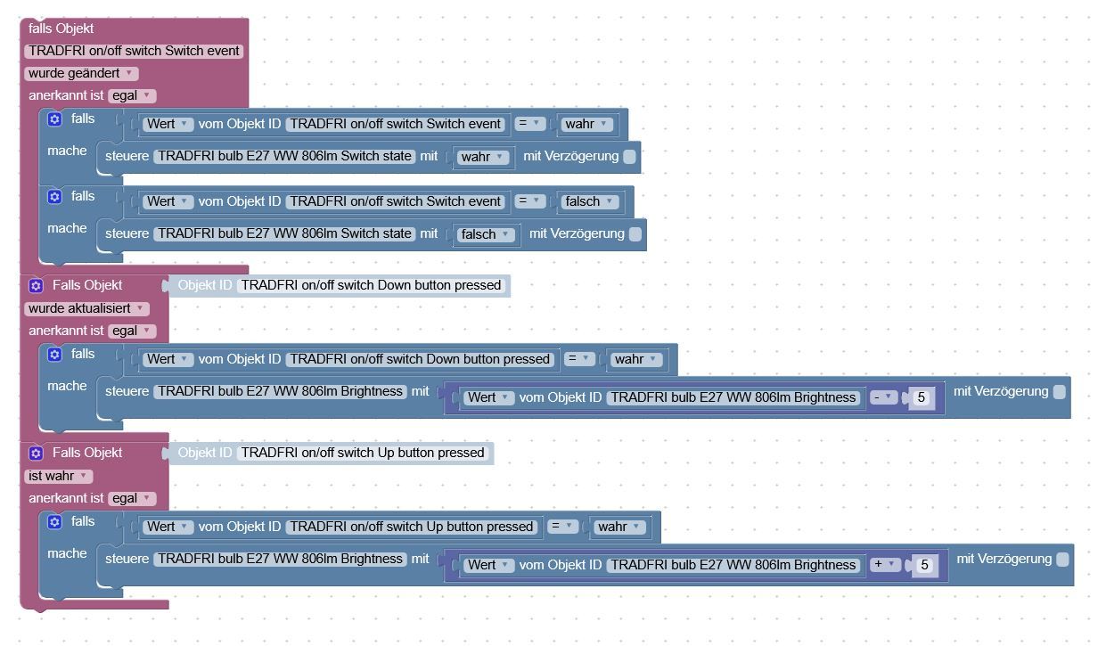

                    lullaby last edited by
                    Wie gesagt, den Fehler hatte ich ja selbst entdeckt. Dass ist beim hin- und herziehen einfach da rein gerutscht. Weitere Fehler kann ich als absoluter Anfänger leider nicht entdecken. Es läuft ja an sich auch alles so, wie ich es mir gedacht habe...
                    Hier ist es noch mal...
                    Ich würde es jetzt nur gern so ändern, dass das dimmen stufenlos geht... Und ist Transition-Time hier der richtige Hebel?
                    So wie ich das mit der Transition-Time verstanden haben ist das doch nur die "Fahrtzeit" von 0 bis 100 bzw. von 0 bis zu einem bestimmten Wert. Diese Zeit will ich doch auch gar nicht ändern.
                    Mein Ziel ist es, dass ich die Helligkeit stufenlos dimme. So wie ich derzeit über mein Script eben +5 oder -5 in der Brightness ändere, nur eben fließend.
                    Wie das gehen soll, das weiß ich leider nicht und ich habe auch nichts bis wenig dazu gefunden.

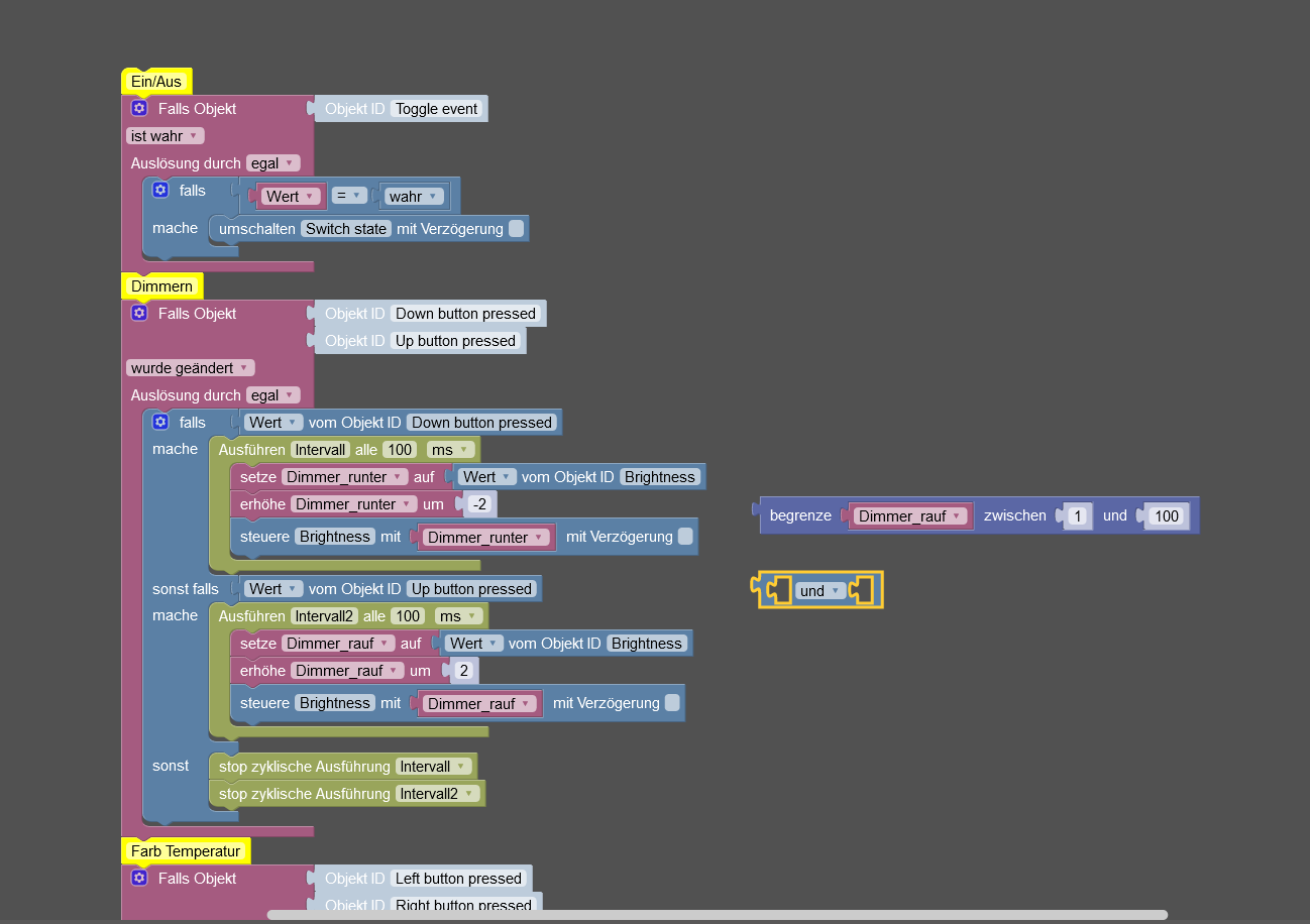

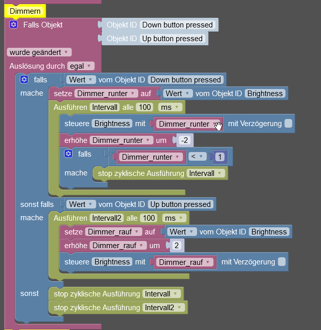

                          Jan1 @lullaby last edited by
                          @lullaby
                          Hier mein Blockly für den Tradfri zum Dimmen:

                              Jan1 @lullaby last edited by Jan1
                              @lullaby
                              Bau einfach meins nach, das ist einfacher und funktioniert 😉

                                Saugeil, das skript geht sowas von gut! Besten Dank! Genau so habe ich mir das gewünscht, 1A!
                                  @lullaby
                                  Kannst einzeln tasten oder einfach aufm Button drauf bleiben. Wenn Du feinere Stufen haben möchtest, einfach anpassen.

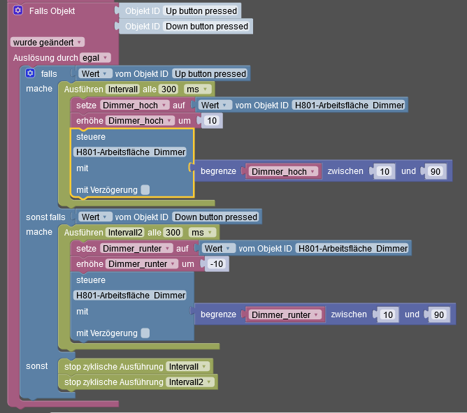

                                    MBM1982 last edited by
                                    Hi, ich möchte der Post nochmal zum Leben erwecken. So lange ist er ja auch noch nicht tot 😉
                                    Ich habe das Script von Jan1 einmal zum Laufen gebracht, denke ich. Nach einem Neustart des RasPi war jedoch die Lampe nicht mehr gebunden. Also neu Gebunden und Objekt-IDs angepasst. Aber es geht nicht. Ich habe dann einfach den Intervall-Baustein herausgenommen. Wenn ich jetzt die Taste gedrückt halte, passt sich der Wert der Helligkeit einmalig an. So sollte es ja auch sein. Aber sobald ich das Intervall erneut einbaue passiert wieder nix. Entferne ich allerdings die Stopp-Codes, dann läuft das Intervall, eben unendlich. Irgendwo muss da ein Fehler sein, entweder in meinem Script, oder eventuell woanders?!?

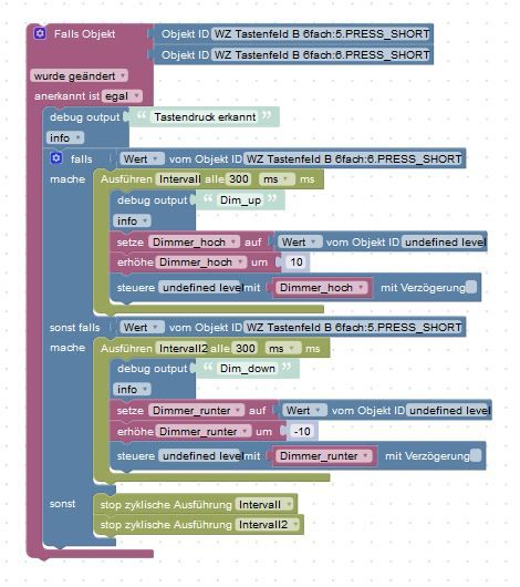

                                      rotamint last edited by rotamint

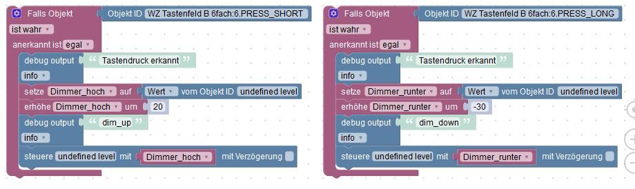

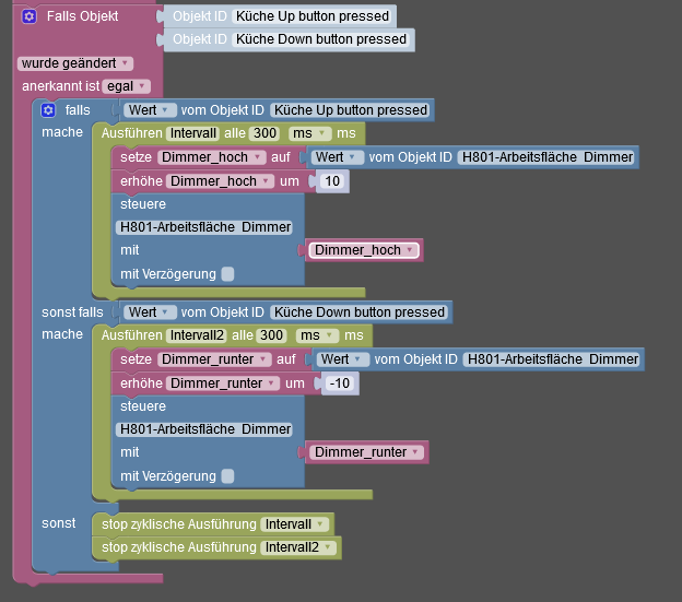

                                      Hallo zusammen, hallo Jan!
                                      Anbei mein Versuch, ich verwende einen 6fach Wandtaster (Homematic link text)
                                      Leider bekomme ich die IKEA Tradfri-Lampe nicht gedimmt. Daher habe ich versucht, um den Fehler einzugrenzen, Debug-Meldungen auszugeben. In der Ur-Konstellation (Falls Objekt - wurde geändert) passiert gar nichts (Kein Debug "Tastendruck erkannt". Lediglich bei "wahr" tritt eine Veränderung ein, dann allerdings, unabhängig von der Taste up/ down, wird fortlaufend debug "dim-up" ausgegeben.
                                      Wo liegt mein Fehler? Danke für Eure Hilfe!
                                      Stefan.
                                      • Asgothian
                                        Asgothian Developer @rotamint last edited by Asgothian
                                        @rotamint
                                        Wo der Fehler genau liegt kann ich so noch nicht sagen, aber:
                                        • dadurch das du einen Trigger auf 2 Datenpunkte setzt bekommst du Probleme, da die Wert-Abfrage auch den Wert abfragt der sich nicht gerade geaendert hat => Aufspalten in 2 Trigger
                                        • Wenn das in 2 Trigger aufgespalten ist, kannst du das "wert von" in der Falls Abfrage durch den "Wert" Baustein (siehe Bild, den angemerkten Baustein wählen und auf "Wert" umstellen) ersetzen. Zusätzlich bleibt dann das sonst falls weg, und im sonst muss nur das richtige Intervall beendet werden.
                                        Ansonsten stellt sich die Frage wie sich der Datenpunkt verhält. (Ich habe kein HM). Das Blockly kann nur laufen wenn
                                        • Der Datenpunkt normalerweise auf "falsch" steht
                                        • Der Datenpunkt solange der Knopf gedrückt ist auf "wahr" steht und stehen bleibt.
                                          rotamint @Asgothian last edited by
                                          @Asgothian Vielen Dank für Deine Erklärung... Habe jetzt mal ein bisschen "gebastelt" und immerhin kann ich die Lampe jetzt dimmen... Werde bei nächster Gelegenheit dran weiter bauen. Danke nochmals! Gruß Stefan.
                                            Jan1 @rotamint last edited by
                                            @rotamint
                                            Der Fehler dürfte wohl darin liegen, dass Du mein Script nimmst, mit dem ich auch Button_up und down reagiere und die zum Dimmen gehalten werden, Du hingegen "Press_Short" dafür verwendest und das dann nicht funktionieren kann.
