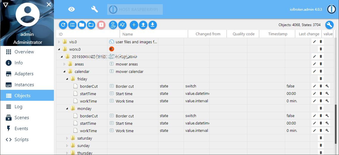

          @SoerenKaiser99 sagte in Zeitfenster Rasen Mähen mit Mähroboter - Regenvorhersage:
          Hat jemand einen Tipp wie ich nun die Zeitänderung einbaue? Also Bspw. 01_Montag_Startzeit auf 14:00 statt 18 weil um 16 Uhr mehr als 0.5 Regenmenge.
          Schau Dir mal den Worx-Adapter von @Meistertr an: https://github.com/iobroker-community-adapters/ioBroker.worx
          Mit den Datenpunkten unter worx.0.<SerienNummer des Mähers>.calendar kannst Du den Worx-Terminplan lesen und auch ändern. Ich sage aber auch gleich dazu, dass dieser Adapter recht "dünn" beschrieben ist.

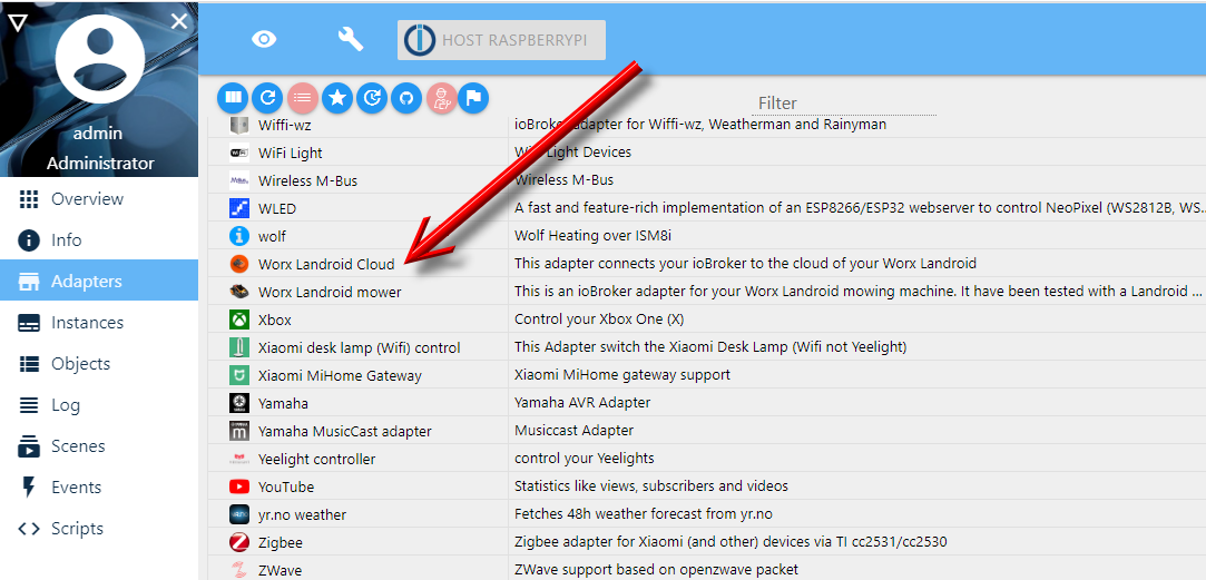

              SoerenKaiser99 @hsteinme last edited by
              Moin @hsteinme ,
              dank dir für den Tipp. Ich verwende den Cloud-Adapter von meistertr weil ich das FindmyLandroid Modul verbaut hab. Da nimmt er das WLAN nur wenn kein Netz vorhanden ist. Macht aber augenscheinlich keinen Unterschied.
              Das mit dem ändern der Termine per Vis und Script läuft ja auch bereits mit meinem Script.
              Mir geht es den Bezug zum Wetterbericht - sprich wenn sich die Vorhersage heut für morgen ändert soll sich auch für morgen das Zeitfenster ändern.
