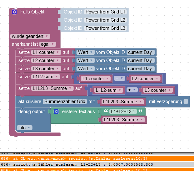

      Hier habe ich einen digitalen 3phasigen Zähler, bei dem über eine Phase auch PV zurückgespeist wird. Da mein Stromzähler ein Summenzähler ist, brauche ich die Summe aus allen drei Phasen um den tatsächlichen Verbrauch im ioBroker vergleichbar zu haben. Ich versuche also diese drei Werte einfach zu einer Summe zu addieren, stehe aber komplett auf der Leitung.
      Blockly nimmt die Zählerstände wohl als Text und reiht die einfach aneinander anstatt zu addieren. Ist das ein Problem mit dem Datenformat?
      Bin für jede, gerne auch schickere, Lösung dankbar
      "Current day" sind unterschiedliche Werte aus sourceanalytics.

          @Jan1 so in der Art ?
            "from": "system.adapter.sourceanalytix.0",
            "user": "system.user.admin",
            "ts": 1581700034868,
            "common": {
              "name": "current Day ",
              "type": "number",
              "role": "value.week",
              "unit": "kWh",
              "def": 0,
              "read": true
            "native": {},
            "acl": {
              "object": 1638,
              "owner": "system.user.admin",
              "ownerGroup": "system.group.administrator",
              "state": 1638
            "_id": "sourceanalytix.0.modbus__3__inputRegisters__30__2603_Grid_L1 - Energy from net\t2603.consumption.01_current_day",
            "type": "state"

              Jan1 @Aiouh last edited by
              @Aiouh
              Das sollte passen.
              Wenn Du jetzt noch die Zahlen postest die addiert wurden postest, kann man auch sehen ob das Ergebniss passt.

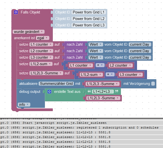

              • AlCalzone
                Das ist ein Fehler im sourceanalytix-Adapter. Entgegen der Behauptung des Datenpunkts wird String darin gespeichert.
                J A 2 Replies Last reply Reply Quote 0
                  Jan1 @AlCalzone last edited by
                  @AlCalzone
                  Dann wäre das auch geklärt😉
                    Aiouh @AlCalzone last edited by Aiouh
                    @AlCalzone lässt sich das irgendwie in das korrekte Format "umwandeln"? Im Blockly - für Anfänger 😉
                    • AlCalzone
                      AlCalzone Developer last edited by AlCalzone
                      Ich bin mit Blockly nicht so firm, aber da gibts sicher eine Konvertierungsmöglichkeit von Zeichenkette zu Zahl.
                      Habe dem Entwickler Bescheid gegeben, wird dann hoffentlich in der nächsten Version richtig gemacht 🙂
                        Homoran Global Moderator Administrators @AlCalzone last edited by
                        @AlCalzone sagte in Blockly interpretiert Zahlen als Text !?:
                        Ja!
                        unter der Kategorie Konnvertierung (lila) den Bloch "nach Zahl" dem Block "Wert von" voranstellen
                          Aiouh @Homoran last edited by Aiouh
                          @Homoran
                          Klappt 🙂 DANKE !
