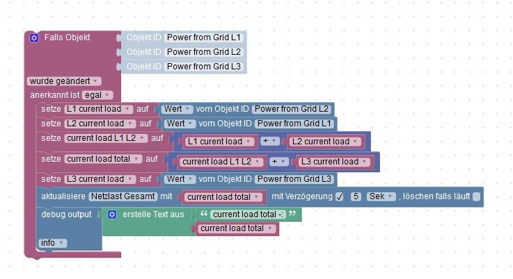

      Ich möchte gerne meine Datenbank "schonen" und generell weniger Datenpunkte aufzeichnen. Bisher folgen alle meine scripts nur dem Trigger, ohne Verzögerung oder weitere Bedingung.

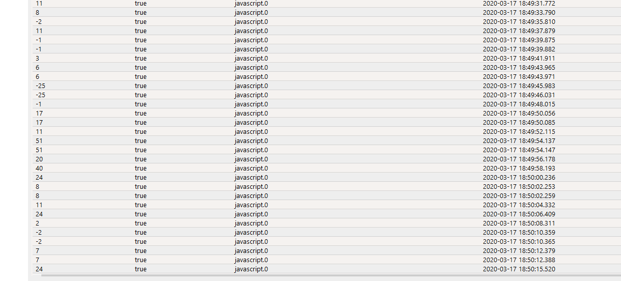

      Nun habe ich "mit Verzögerung" versucht, das wird aber scheinbar ignoriert. Die Datenpunkte werden nicht wie ich mir vorgestellt habe alle 5 sek aktualisiert, sondern manchmal auch in kürzeren Abständen (Denkfehler meinerseits?)
      Alternativ habe ich mit "Intervall" getestet, dabei habe ich aber ganz schnell 30% mehr CPU Load.
      So ein ganz simples "warte 5 Sekunden" wäre klasse. Einfach ein Intervall um das gesamte Script klappt nicht.
      Bin (wie immer 😉 ) für jeden Tipp Dankbar

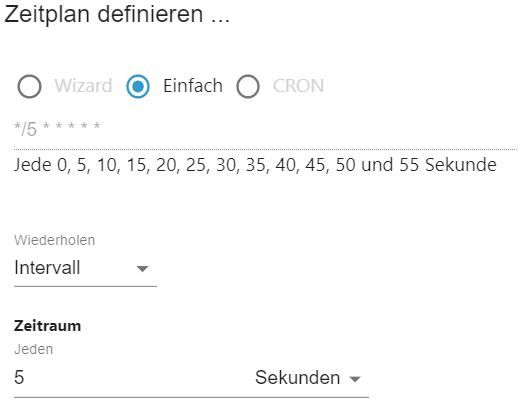

        Weshalb nimmst Du nicht einen Zeitplan als Trigger?
          Aiouh @paul53 last edited by
          @paul53 ...weil ich darauf noch nicht gekommen bin 🙂
          Danke Dir, werde morgen damit beginnen.
