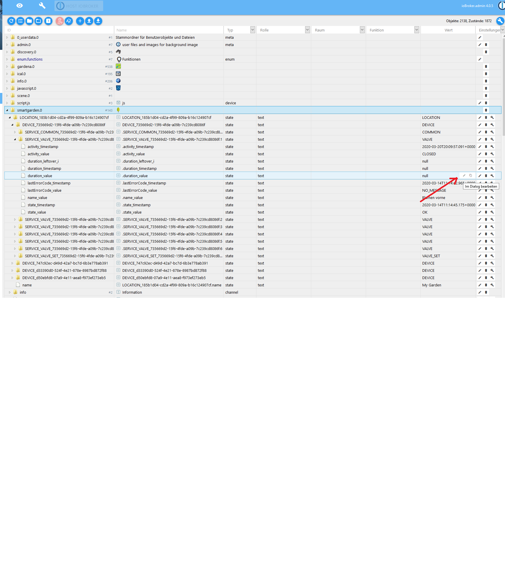

        stevie77 @mcBirne last edited by
        @mcbirne Passivieren geht in gewisser Weise indirekt. Du könntest den Plan (wiederholt) so lange passivieren, bis die Bewässerung wieder starten soll. Ich vermute mal du verfolgst einen ähnlichen Anwendungsfall wie ich?
        Ich habe einen festen Zeitplan per App definiert (Bewässerung Mo, Mi und Fr, jeweils 5x für alle Beregner). Wenn mein Regenmesser (innerhalb 24 Stunden) eine gewisse Menge Niederschlag meldet, dann wird der Zeitplan für eine definierbare Zeit x ausgesetzt, also der bestehende Bewässerungsplan übersprungen. Ich passiviere den Zeitplan dann immer für einen Tag. Erst heute Nacht hat es geregnet, dann wurde die Bewässerung um 9 Uhr ausgesetzt. Die App zeigt dann das Pausensymbol und nennt das errechnete Enddatum + Uhrzeit bis wann der Plan pausiert wird. Ab diesem Zeitpunkt greift die App dann automatisch wieder.
        const pressurePumpId = GARDENA + 'DEVICE_abc.SERVICE_VALVE_xyz';
        const durationValue = '.duration_value';
        var irrigationPauseInSeconds = irrigationPauseInHours * 3600;
        setState(pressurePumpId + durationValue, "PAUSE_" + irrigationPauseInSeconds.toString());

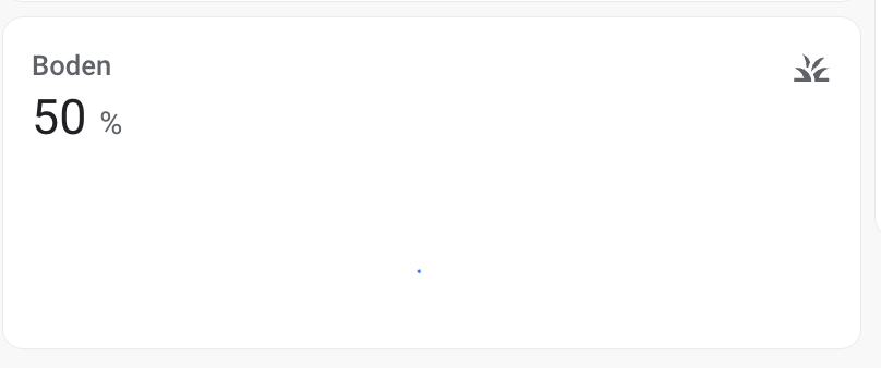

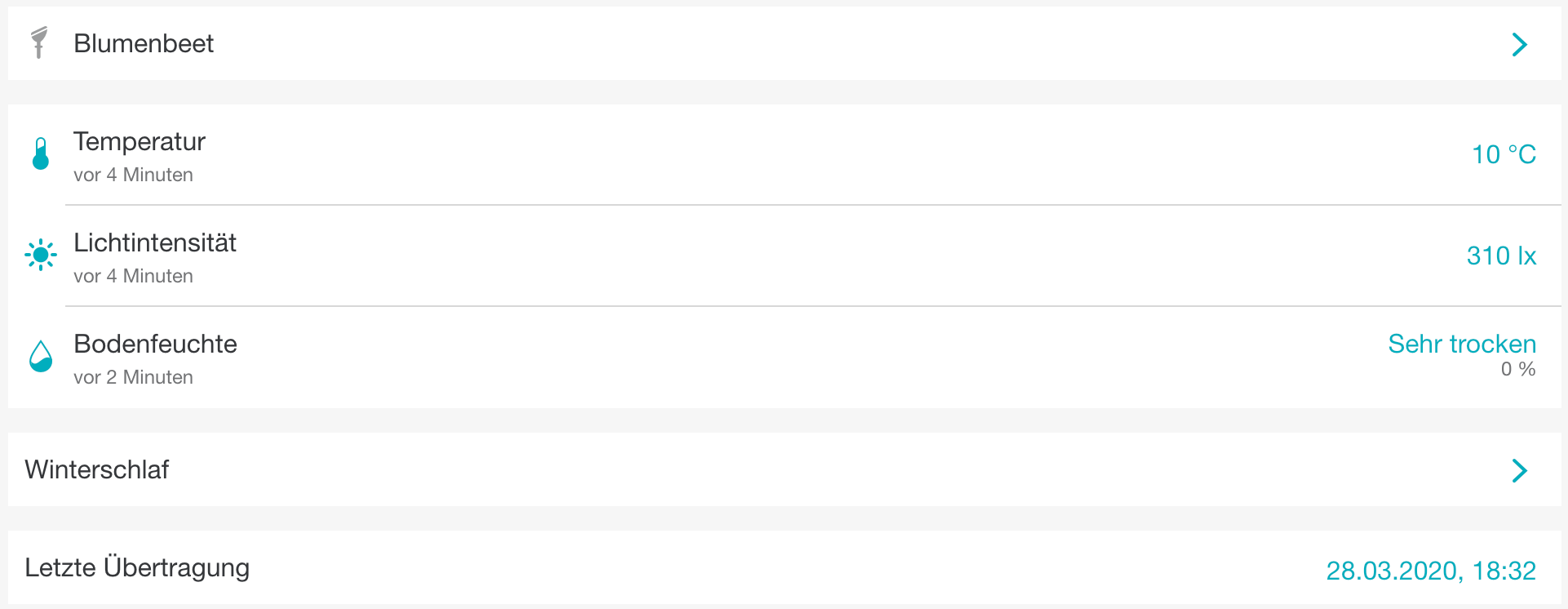

          Hi zusammen,
          ich besitze einen Gardena Feuchtesensor: (19040-20)
          In der App werden mit die historischen Daten der Bodenfeuchtigkeit angezeigt.
          Wenn ich den Sensor in Lovelace einbinde, werden diese nicht angezeigt.
          Dort, wo das Diagramm erscheinen sollte, dreht sich der "Ladekreis".
          Liegt das an Lovelace oder daran, dass der Adapter diese Werte nicht erhält/liefert?
          FernetMenta 1 Reply Last reply Reply Quote 0
          • FernetMenta
            FernetMenta @M1R0O last edited by
            @m1r0o Ich verwende den Sensor und speichere die History in influxdb. Die Anzeige in einem Chart in Jarvis funktioniert wunderbar. Liegt also definitiv nicht am Adapter, der mit der History auch nichts zu tun hat.

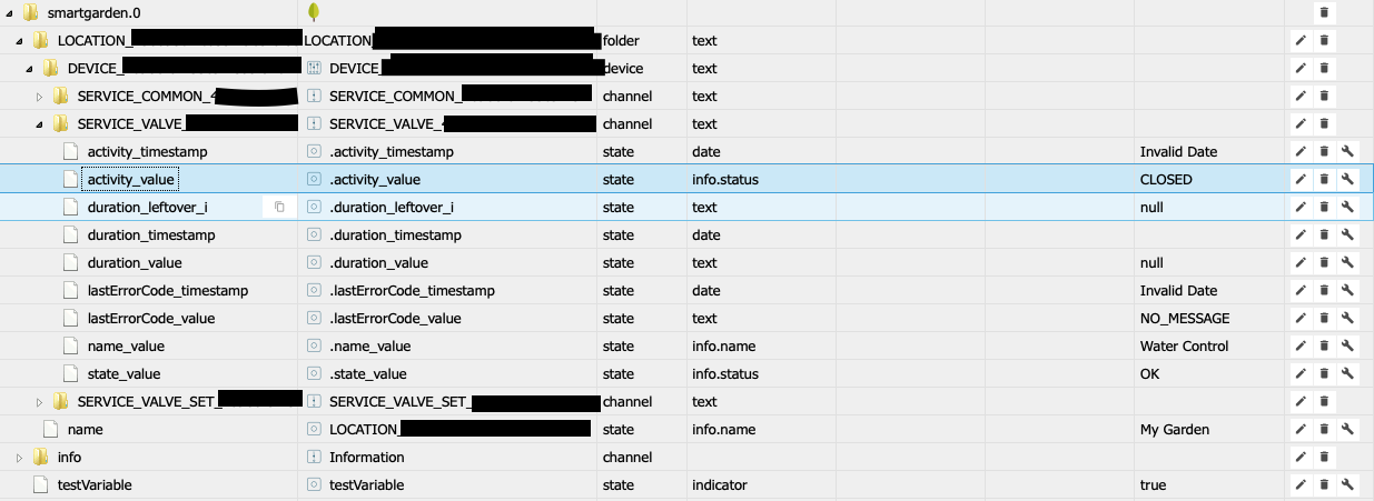

              Hallo zusammen!

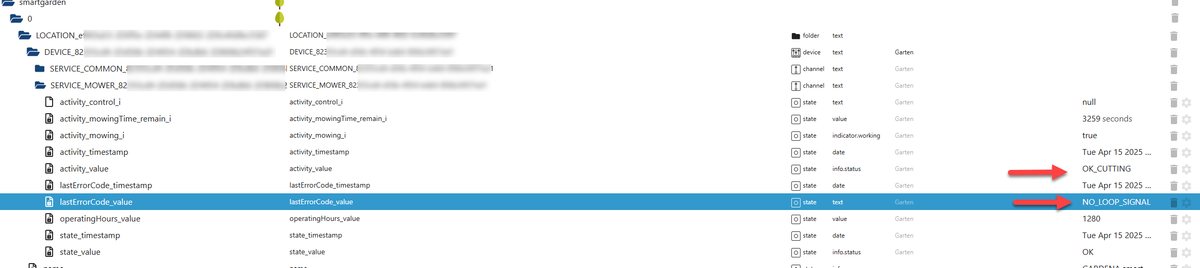

              Ich habe seit Kurzem das Problem, dass die "activity_value" bei Fehlern nach wie vor auf "OK_CUTTING" steht und nicht wie sonst auf "NONE" springt:
              Tritt das Problem nur bei mir auf? Adapter ist Version 2.0.1
              Danke für die Hilfe!
              VG Martin

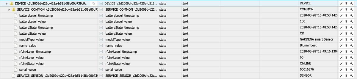

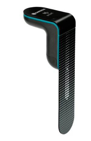

                ewc @jpgorganizer last edited by
                @jpgorganizer
                cooler Adapter, big thanks buddy!!!
                Betrifft die Smart Sensoren 19040-20.
                Bekommst Du da eventuell mehr Daten aus der API, außer Temperatur und Feuchtigkeit.
                Ich hatte zunächst 9 Sensoren an ein Gateway gehangen... mit pflanzenspezifischen Idealwerten bin ich nun bei 40 bis 45 zusätzlichen Datenpunkten.
                "Mutti" fands cool, eröffnete ein Happy-Wife-Happy-Life Projekt und nun stehe ich binnen kürzester Zeit vor 3 Gateways und 19 Sensoren... natürlich "open end"
                In der App können bis zu 5 Pflanzen pro Sensor verknüpft werden, bedeutet aktuell bis zu 95 Datenpunkte für die Pflanzen, 95 Datenpunkte mit Idealwerten und 1 Datenpunkt für ne Flasche Whiskey, weil ich langsam nicht mehr durchblicke ⛏
                Könnte man die entsprechenden Daten aus der API noch rausquetschen? - Whiskey hätte ich noch 💊

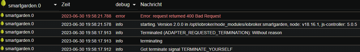

                    @jpgorganizer oder alle anderen....

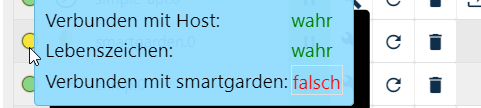

                    Hat hier aktuell jemand auch Probleme mit dem Adapter? Seit einigen Tagen kann er bei mir keine Verbindung mehr aufbauen.
                    Error: request returned 429
                    kommt bei mir immer.
                    Habe keine Updates oder ähnliches gemacht. Einfach ausgestiegen.
                    mcBirne 1 Reply Last reply Reply Quote 0
                    • mcBirne
                      mcBirne @intruder7 last edited by
                      @intruder7 ich habe das Problem nicht.
                      • I
                        intruder7 @mcBirne last edited by
                        @mcbirne okay, dann muss ich schauen... danke dir
