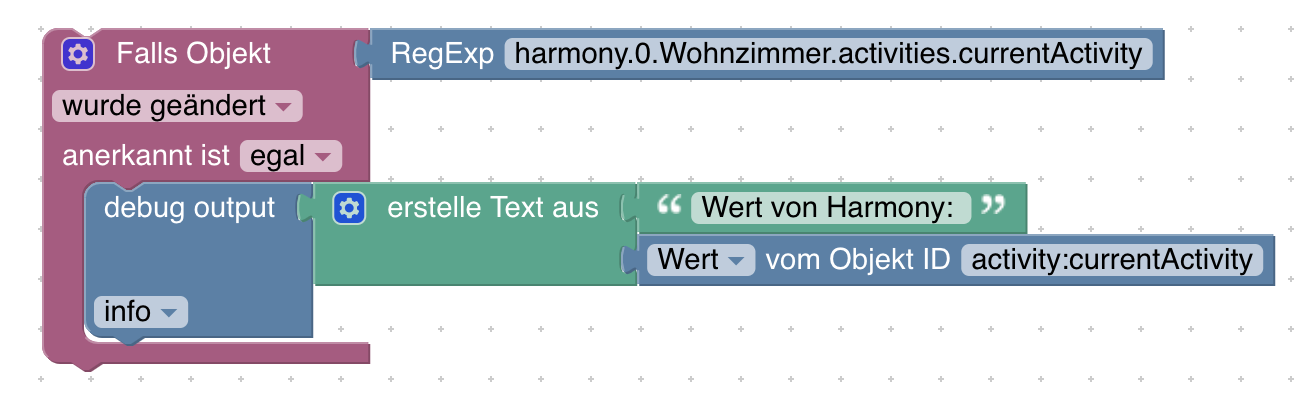

          vielleicht verstehe ich es auch nicht genau was Du machen willst...
          LOG beim umschalten
          12:38:25.660	info	javascript.0 (2048) script.js.19_Test.RegEx: Wert von Harmony: Musik_mit_Verstaerker
          12:38:33.265	info	javascript.0 (2048) script.js.19_Test.RegEx: Wert von Harmony: Fernsehen
          12:38:43.065	info	javascript.0 (2048) script.js.19_Test.RegEx: Wert von Harmony: Musik_mit_Verstaerker
          12:38:47.086	info	javascript.0 (2048) script.js.19_Test.RegEx: Wert von Harmony: Musik
          12:39:00.810	info	javascript.0 (2048) script.js.19_Test.RegEx: Wert von Harmony: Fernsehen

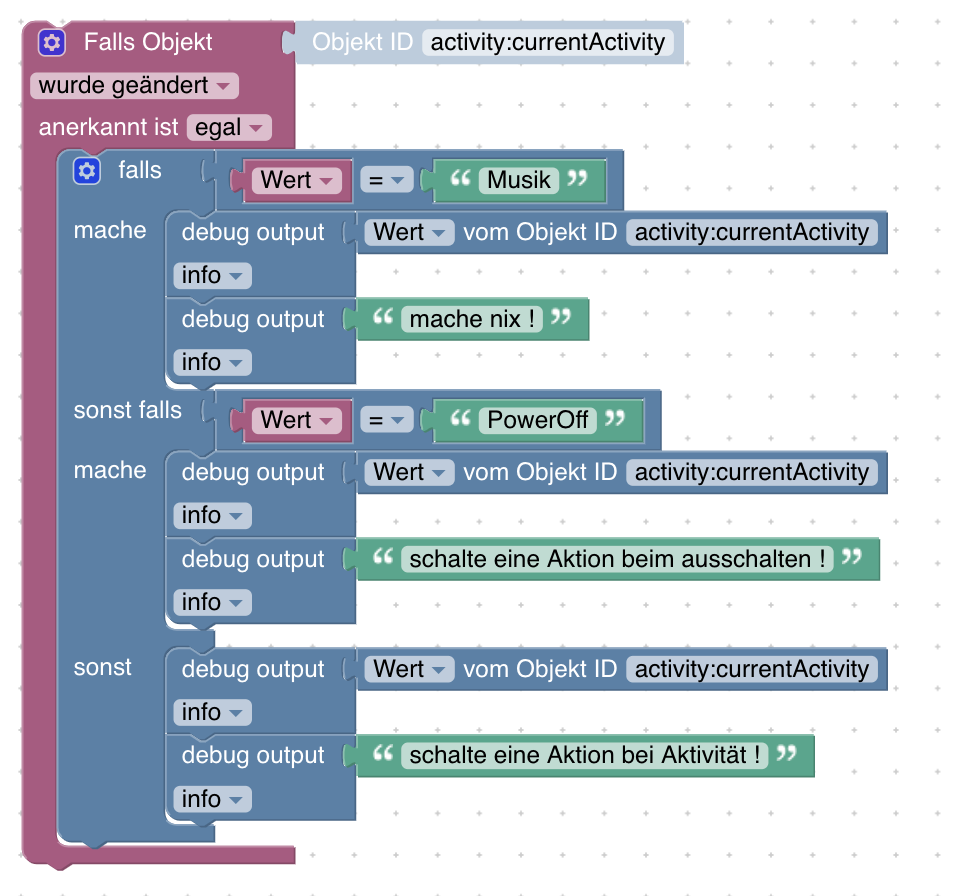

              Bei Radio-Activities soll dahingehend nix passieren.
              Radio ist in diesem Beispiel Musik (@Homoran , oder denke ich da zu einfach ?)
              13:21:21.295	info	javascript.0 (2048) script.js.19_Test.RegEx: Musik
              13:21:21.295	info	javascript.0 (2048) script.js.19_Test.RegEx: mache nix !
              13:21:27.878	info	javascript.0 (2048) script.js.19_Test.RegEx: Musik_mit_Verstaerker
              13:21:27.878	info	javascript.0 (2048) script.js.19_Test.RegEx: schalte eine Aktion bei Aktivität !
              13:21:35.202	info	javascript.0 (2048) script.js.19_Test.RegEx: Fernsehen
              13:21:35.203	info	javascript.0 (2048) script.js.19_Test.RegEx: schalte eine Aktion bei Aktivität !
              13:22:17.854	info	javascript.0 (2048) script.js.19_Test.RegEx: PowerOff
              13:22:17.855	info	javascript.0 (2048) script.js.19_Test.RegEx: schalte eine Aktion beim ausschalten !
              13:22:34.981	info	javascript.0 (2048) script.js.19_Test.RegEx: Fernsehen
              13:22:34.982	info	javascript.0 (2048) script.js.19_Test.RegEx: schalte eine Aktion bei Aktivität !
