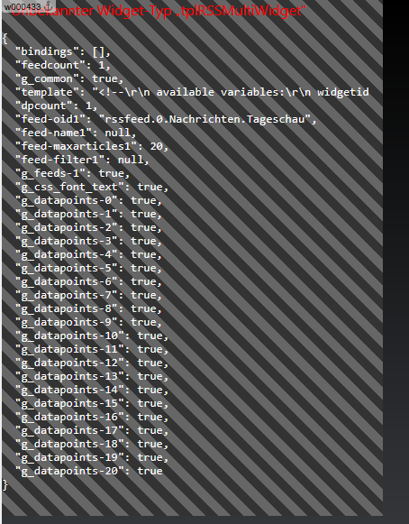

                    trojanhector @OliverIO last edited by
                    @oliverio
                    Das scheint sich auch auf das JSON Widget 0.1.9 auszuwirken. Habe hier auch Fehlermeldungen mit Bezug auf RSS-FEED (3.3.1).
                                            @oliverio Servus,
                                            bei mir verschwinden die Widgets bei v 1.2.0. Sowohl im Editor für VIS als auch auf der Homepage.
                                            Nach Rückstellen auf 1.1.2 sind sie wieder da.
