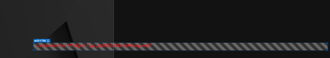

                • O
                  Oli @OliverIO last edited by
                  @oliverio
                  sorry, aber die Widgets werden bei mir trotzdem nicht angezeigt, upload wurde durchgeführt und alle betroffenen Adapter wurden neu gestartet.
                  Meine VIS-2 Version ist die 2.9.64

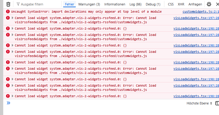

                  Hier mal die Fehler aus der Konsole
                  visLoadWidgets.tsx:197
                   Cannot load widget system.adapter.vis-2-widgets-rssfeed.0: Error: Cannot load vis2rssfeedWidgets from ./widgets/vis-2-widgets-rssfeed/customWidgets.js
                  (anonymous)	@	visLoadWidgets.tsx:197
                  visLoadWidgets.tsx:198
                   Cannot load widget system.adapter.vis-2-widgets-rssfeed.0: {}
                  (anonymous)	@	visLoadWidgets.tsx:198

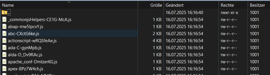

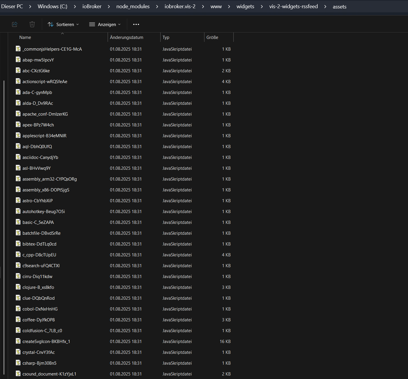

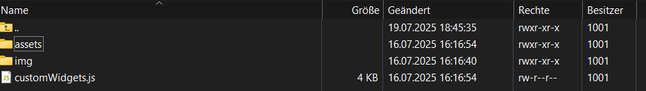

                                    du kannst mal in die innereien von vis-2 schauen.
                                    Also dort wo dein iobroker installiert ist, müsste es das folgende verzeichnis geben. dort werden die inhalte des adapters durch den upload hochgeladen.
                                    /node_modules/iobroker.vis-2/www/widgets/vis-2-widgets-rssfeed
                                    das müsste dann wie folgt aussehen
                                    und der assets ordner
                                    im img ordner ist nur das logo
                                    • O
                                      @oliverio
                                      Ordner werden angelegt und befüllt

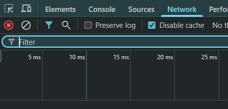

                                        ok dann müssen wir im browser schauen.
                                        ich tippe immer noch auf browser cache
                                        welchen browser verwendest du?
                                        die developer tools kennst du ja
                                        öffne die developer tools und wähle den network reiter und drücke dann bitte F5 zum neu laden
                                        im filterfeld bitte customwidgets eingeben
                                        dann müssten alle customwidgets dateien kommen (je nachdem wieviel vis-2 widgets adapter du noch installiert hast)
                                        für vis-2-widgets-rssfeed musst mir dann den http status sagen
                                        alternativ dann noch das disable cache kästchen ankreuzen

                                          customWidgets.js:2
                                           Uncaught SyntaxError: Cannot use import statement outside a module (at customWidgets.js:2:1)

                                          r	@	visLoadWidgets.tsx:225
                                          (anonymous)	@	visWidgetsCatalog.tsx:302
                                          setTimeout
                                          (anonymous)	@	visWidgetsCatalog.tsx:301
                                          collectRxInformation	@	visWidgetsCatalog.tsx:300
                                          onWidgetsLoaded	@	Runtime.jsx:813
                                          onLoaded	@	Runtime.jsx:1028
                                          loadWidgets	@	visEngine.jsx:1529
                                          await in loadWidgets
                                          (anonymous)	@	visEngine.jsx:208
                                          Promise.then
                                          Mt	@	visEngine.jsx:196
                                          Promise.catch
                                          (anonymous)	@	visLoadWidgets.tsx:196
                                          n	@	visLoadWidgets.tsx:173
                                          (anonymous)	@	visLoadWidgets.tsx:326
                                          Promise.then
                                          (anonymous)	@	visLoadWidgets.tsx:254
                                          Promise.then
                                          setTimeout
                                          Promise.then
                                          Promise.catch
                                          Promise.then
                                          Promise.then
                                          setTimeout
                                          Promise.then
                                          Promise.catch
                                          Promise.then
                                          Promise.then
                                          setTimeout
                                          Promise.then
                                          Promise.catch
                                          Promise.then
                                          Promise.then
                                          setTimeout
                                          Promise.then
                                          Promise.catch
                                          Promise.then
                                          Promise.then
                                          setTimeout
                                          Promise.then
                                          Promise.catch
                                          Promise.then
                                          Promise.then
                                          setTimeout
                                          Promise.then
                                          Promise.catch
                                          Promise.then
                                          Promise.then
                                          setTimeout
                                          Promise.then
                                          Promise.catch
                                          Promise.then
                                          Promise.then
                                          setTimeout
                                          Promise.then
                                          • OliverIO
                                            OliverIO @Oli last edited by OliverIO
                                            @oli
                                            http status code der cutomwidgets bitte, so wie im post geschrieben, oder zeigen mit screenshot.
                                            wenn die datei nicht geladen wird sind das folgefehler.
                                            dann ist ja nix da was ausgeführt werden könnte
