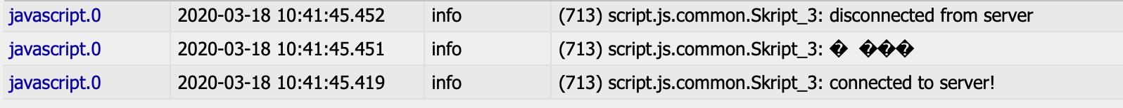

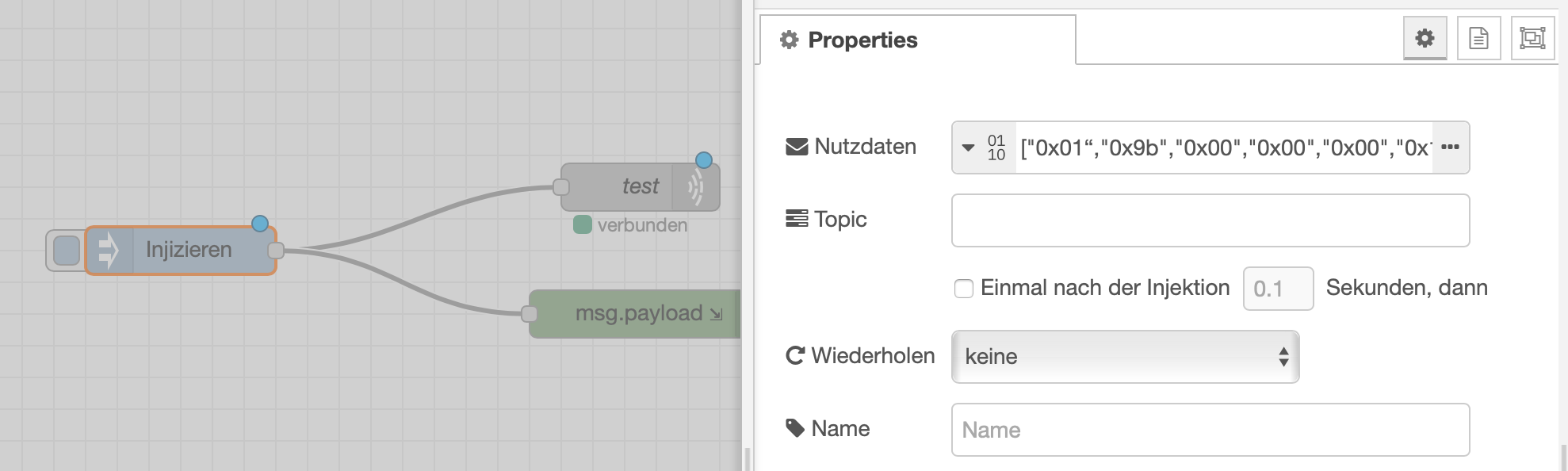

      Und bei NodeRed so (Hatte noch nie was mit NodeRed zu tun):

        Das “ ist kein " sondern ein “. Deswegen wird ein Fehler geworfen.
        Versuch es mal mit:
        ["0x01","0x9b","0x00","0x00","0x00","0x17","0x01","0x17","0x00","0x65","0x00","0x05","0x00","0x64","0x00","0x06","0x0c","0x12","0x8a","0x00","0x03","0x00","0x00","0x01","0xa0","0x00","0x00","0x00","0x00"]
          Malaus @J.A.R.V.I.S. last edited by
          @J-A-R-V-I-S
          das hat funktioniert! Vielen Dank!

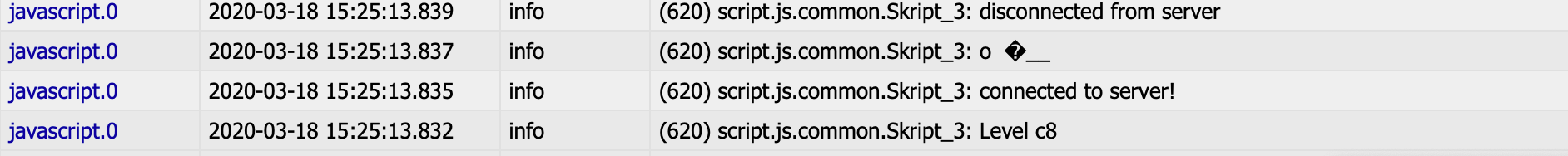

              Hab das nun eingebaut und laut log rechnet er es auch um allerdings schaltet er nur bei sehr kleinen Zahlen (1,3,6,..) und bei den größeren geht es aus. Und auch immer nur die gleiche Helligkeit. Nimm ich z.B. "0xC8" und ersetze das mit brightnessHex, geht die Lampe auf die jeweilige Helligkeit.
              function schalten(){
                  const brightness = getState(T1).val;
                  const brightnessHex = brightness.toString(16);
                    console.log("Level " + brightnessHex);
                    var hex_data = ["0x00","0x6f","0x00","0x00","0x00","0x17","0x01","0x17","0x00","0x65","0x00","0x05","0x00","0x64","0x00","0x06","0x0c","0x12","0x5f","0x00","0x03","0x00","0x00","0x00",brightnessHex,"0x00","0x00","0x00","0x00"]
                    var data = Buffer.from(hex_data);
                    var ip = '192.168.178.36';
                    var port = 502;
                    sendMessage(ip, port, data);
              Edit: Hab das problem beim absenden erkannt 😄 es fehlt 0x also so:

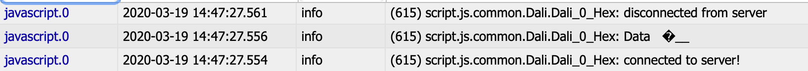

                Erhalte ich ja eine Antwort vom Client. Wie kann ich diese auswerten? Im Log bekomme ich nur seltsame Zeichen:
                J.A.R.V.I.S. 1 Reply Last reply Reply Quote 0
                • J.A.R.V.I.S.
                  J.A.R.V.I.S. Developer @Malaus last edited by
                  @Malaus ich weiß nicht genau was da ankommt, vermutlich ein Array? Dann versuch mal folgendes:
                  log(JSON.stringify(data));
