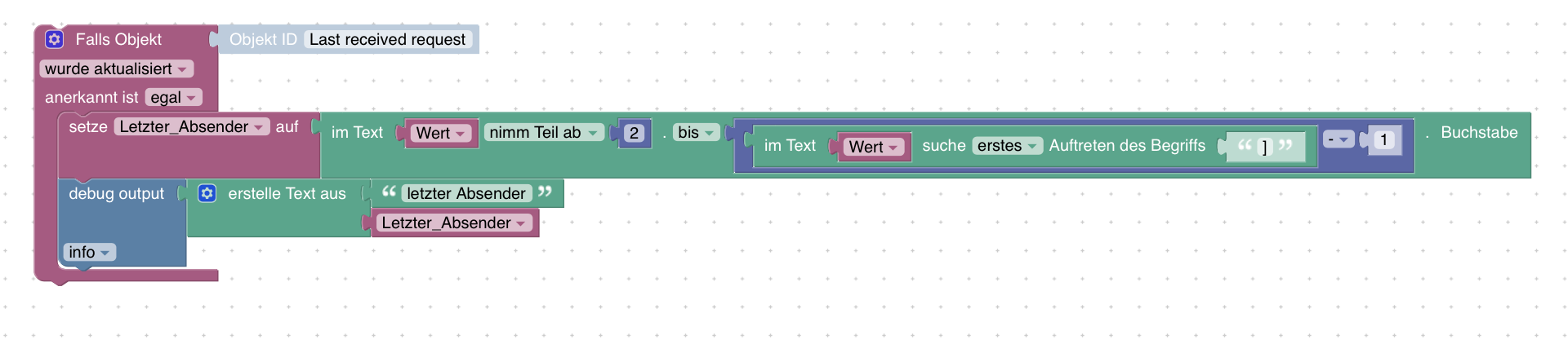

        Probiere mal

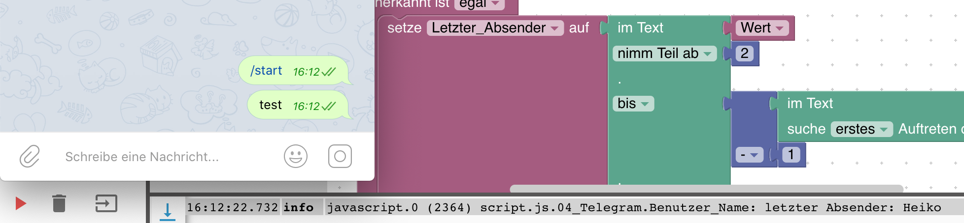

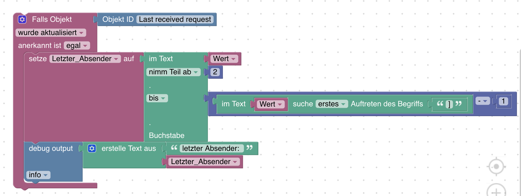

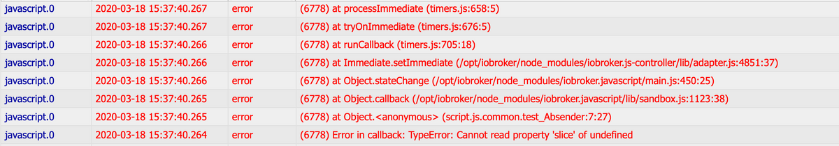

          Pihero last edited by
          Danke für die schnelle Antwort...
          leider nicht erfolgreich...
          Schau mal die screenshots:
          Bildschirmfoto 2020-03-18 um 15.37.52.png Bildschirmfoto 2020-03-18 um 15.38.58.png
          Danke vorab und Gruß, Philipp
          dslraser paul53 3 Replies Last reply Reply Quote 0
          • dslraser
            dslraser Forum Testing Most Active @Pihero last edited by dslraser

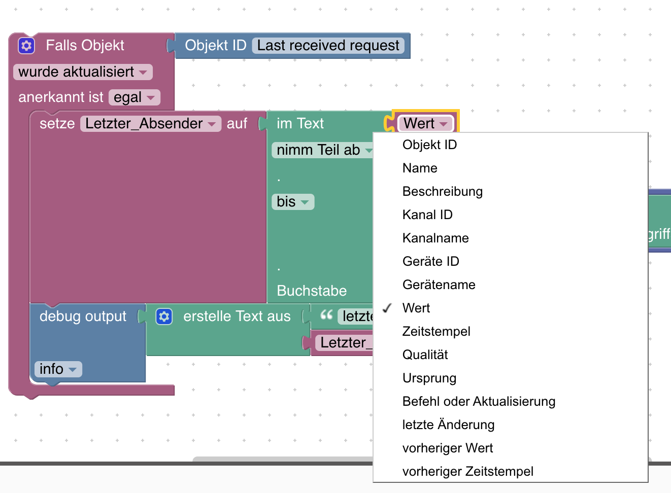

            @Pihero
            nimm mal 1:1 mein Blockly.
            Bei Dir fehlt auch hier ein Textbaustein.
            Bei mir läuft das Blockly und es erscheint bei einer Telegram Anfrage mein Name im LOG.
              paul53 @Pihero last edited by
              @Pihero sagte:
              'slice' of undefined deutet darauf hin, dass Wert eine Variable ist und nicht - wie erforderlich - eine Eigenschaft des Trigger-Datenpunktes (Blöcke Trigger).

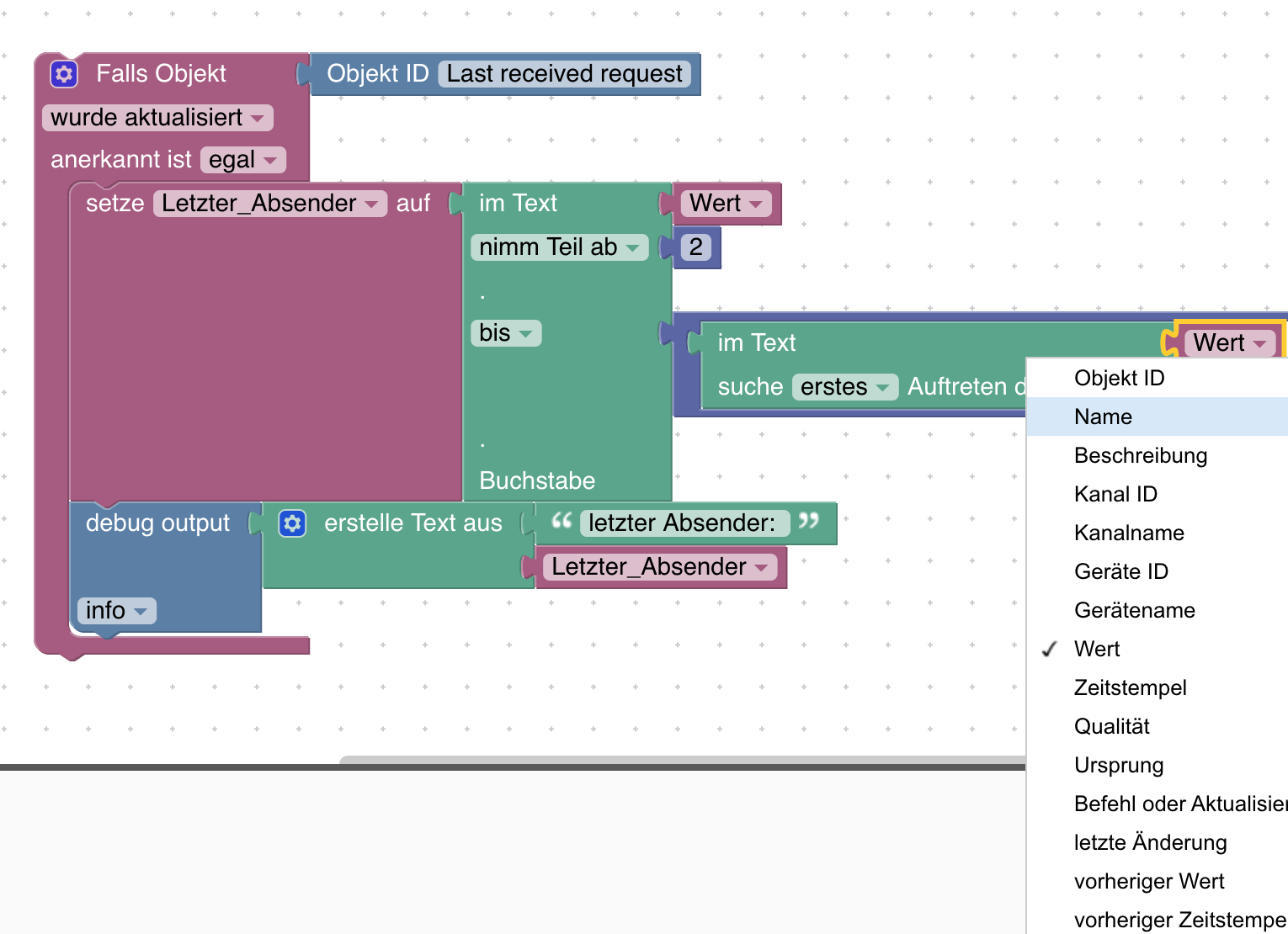

              • dslraser
                @Pihero
                Wert ist von hier (Objekt ID umstellen auf Wert)
                siehe LOG

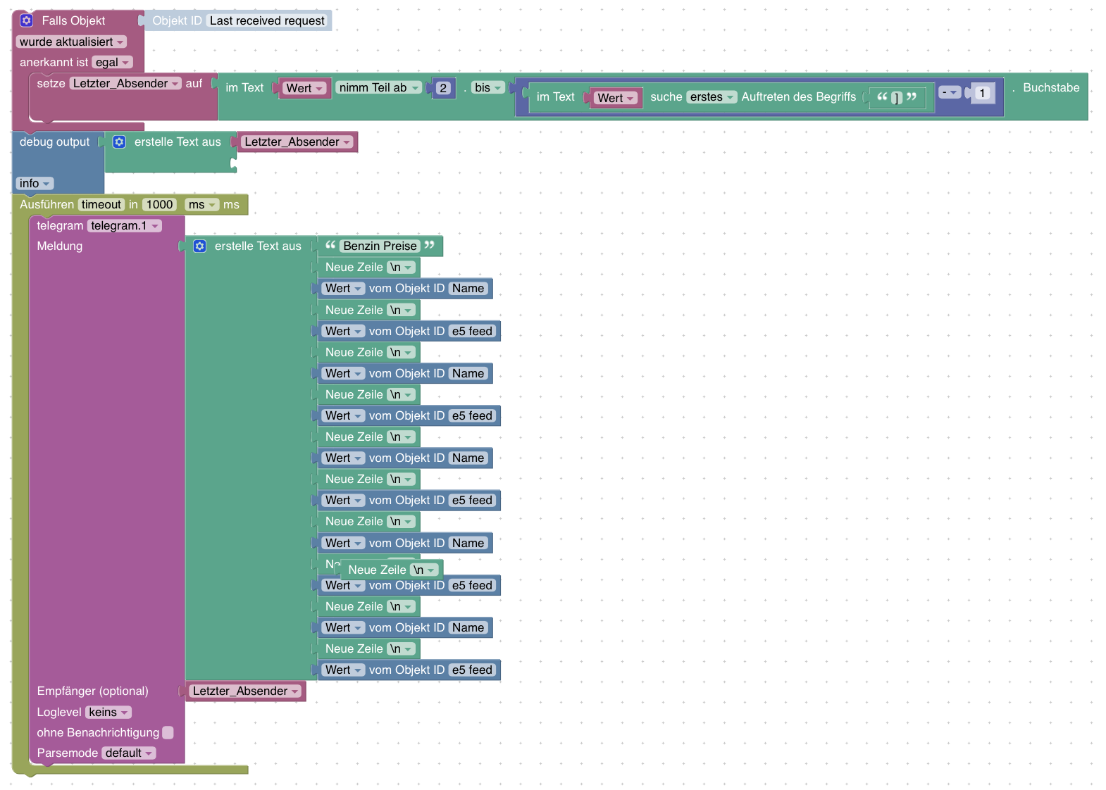

                    Eigentlich scheint es zu funktionieren aber Telegram scheint den Empfänger zu ignorieren.
                    Muss man da noch was konvertieren? Ideen?
                    Danke und Gruß, Philipp

                      • E
                        e-s @Pihero last edited by
                        @Pihero
                        Kann sie ja auch nicht, der Empfänger wird ja erst im trigger erstellt wenn sich das Objekt geändert hat.
                        Das versenden von der Nachricht wird aber 1 Sekunde nach Start von dem Script gestartet und dann nie wieder.
                        Wenn dann muss der Telegramm block mit in den trigger rein.
                        dslraser 1 Reply Last reply Reply Quote 1
                            da fehlt mir noch ein bisschen die Erfahrung mit der Logik von Blockly.
                            Hatte gedacht das die Variable vielleicht noch nicht gefüllt ist und daher die Verzögerung rein gemacht...ich probier jetzt den Telegramblock mit in den Träger rein zunehmen.
                            Danke (mal wieder) 🙂
                            Philipp

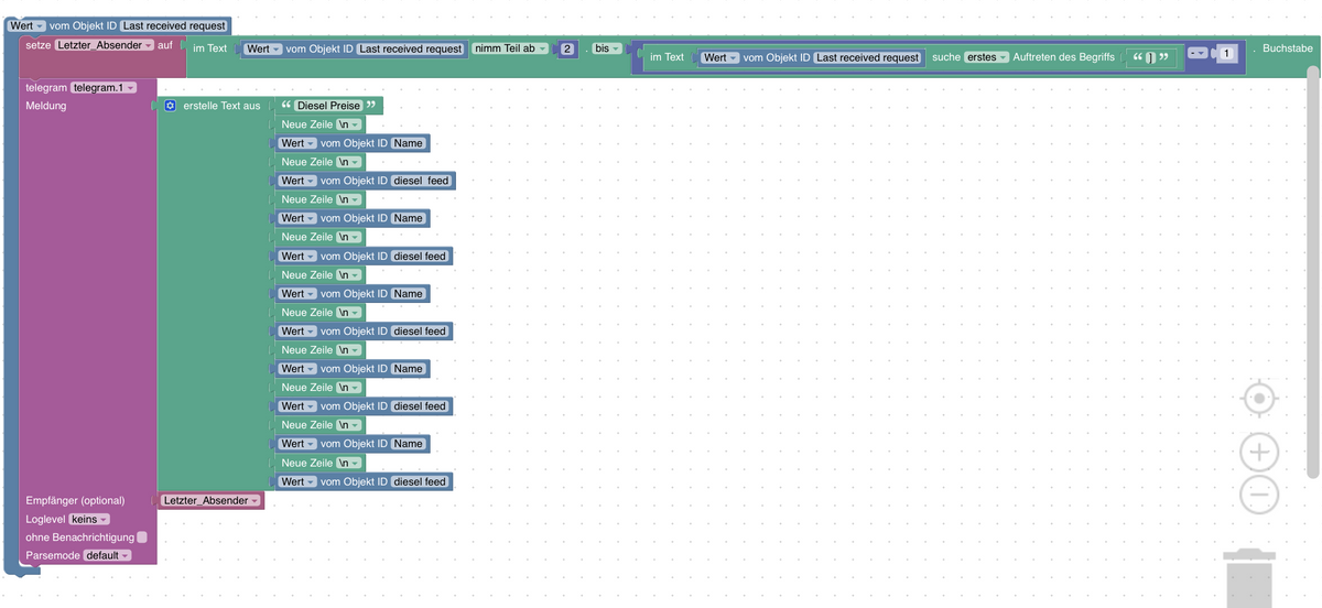

                              Also...finales Feedback:
                              Ich musste weg vom Trigger weil das Skript über einen True-Befehl von Text2command ausgelöst werden soll. Wenn ich es so gelassen hätte werden alle Programme die bei personalisierter Abfrage gestartet werden sollen immer gestartet.
                              Hier nun meine Lösung für Benzin-Preis-Abfrage:
                              gleiches Prinzip aber über "System" gemacht 😉
                              Danke für eure Hilfe ohne die hätte es nicht geklappt.
                              PS: ich hoffe es hilft auch anderen die z.B. mehrere Telegram Instanzen haben aber bestimmte Infos bei einer Abfrage nur an den "fragenden" User schicken wollen.
