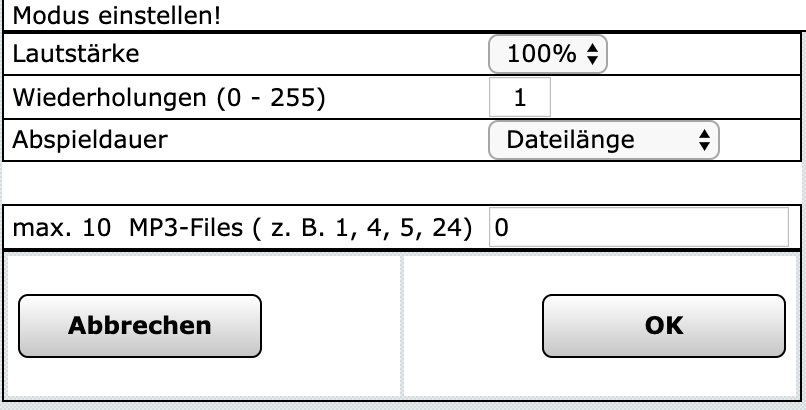

      ich würde gerne über Blockly meinen Homematic MP3 Türgong (HM-OU-CFM-PL) ansteuern. In der Homematic hat man die Möglichkeit Lautstärke und die abzuspielende Datei mitzugeben.
      Hat jemand eine Idee, wie das über Blockly gemacht wird?

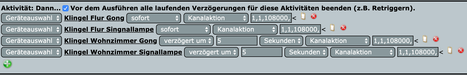

        Du verwendest genau die gleichen Zahlenkombinationen wie in der CCU. Die erste Zahl, in diesem Beispiel die 1=100% Lautstärke. 0.9=90% usw....
        Für die Signallampe gilt das gleiche Prinzip...
        Für die MP3 auch
