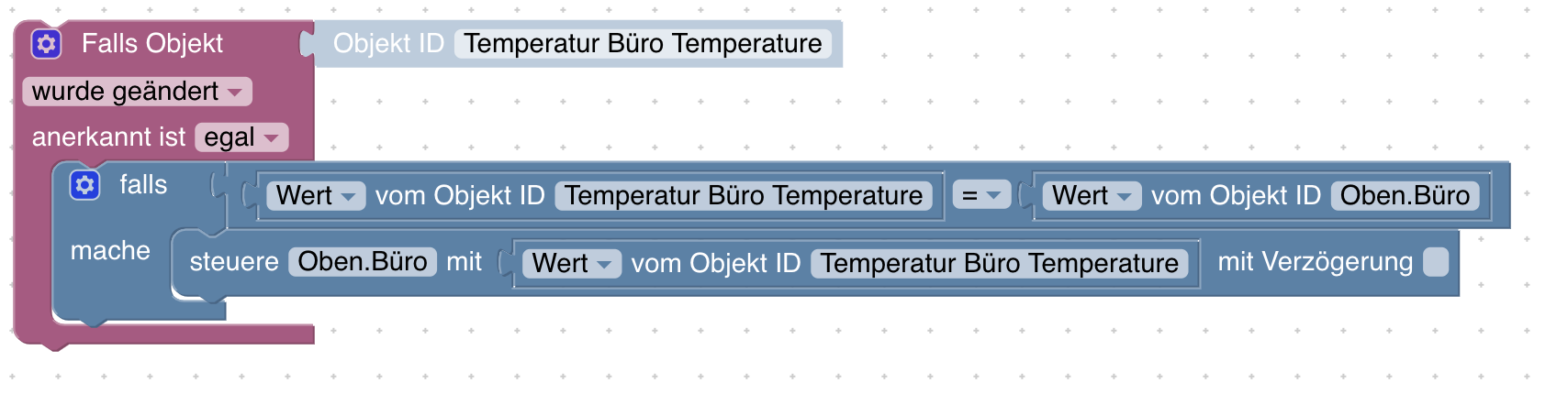

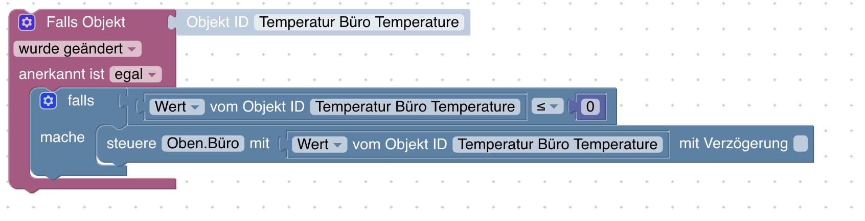

      Ich möchte das das meine Temperatur Daten auf meinen Datenpunkt (Zahl) automatisch übertragen werden!
      Beispiel Virueller Schalter
      Hat jemnand eine Idee ?
      Bildschirmfoto 2020-03-18 um 15.56.52.png Bildschirmfoto 2020-03-18 um 15.57.57.png
      Beides haut nicht hin !

        Hi, im oberen Screenshot schaust du ob die Temperatur im Büro kleiner als 0 ist. Dann muss es schon ganz schön klat in deinem Büro sein.
        Im unteren Beispiel schaust du ob die beiden Werte gleich sind, um sie dann auf den selben Wert zu setzten.
        Ich würde bei der Falls abfrage auf ungleich abfragen, !=

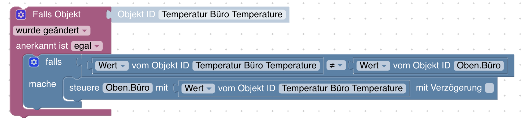

            Ja, dann bei der falls Abfrage Wert von "Temperatur Büro Temperature" != Wert von "Oben.Büro"
            Dann wird der Wert von Temperatur Büro in den Wert von Oben.Büro geschrieben sobald die beiden Sachen nicht gleich sind. Also bei jeder Änderung von Temperatur Büro
              frankyboy73 last edited by
              Sorry, habe das falsche Zeichen für ungleich verwendet, du musst das durchgestrichene = nehmen
              • I
                iKlaus last edited by
                Irgend wie haut das nicht hin ! im Datenpunkt immer noch =
                  Du willst das die Temperatur Büro in den Datenpunkt Oben.Büro geschrieben wird? Das sollte so gehen. Das passiert natürlich erst wenn der Wert von Temperatur Büro sich geändert hat. Das ist ja dein Trigger, wenn der Wert Temperatur Büro sich ändert, wird das Script durchlaufen. Hat sich der Wert denn bis jetzt schon einmal geändert? Sonst noch kurz abwarten, oder beim Trigger wurde aktualisiert auswählen, dann läuft das Script aber auch erst durch, wenn Temperatur Büro einen Wert geschickt hat. Eventuell einfach ein bisschen warten.

                    @frankyboy73 klar logo sorry war wieder etwas ungeduldig !
                    jetzt ist der Wert im Datenpunkt !
                    Danke für deine Hilfe
