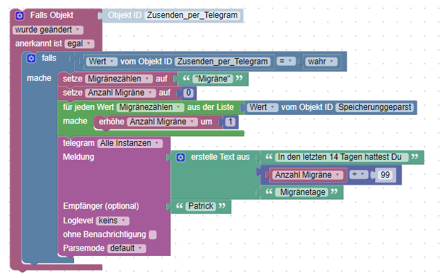

      ich verzweifle an einem Blockly. Ich möchte das Vorkommen eines Wortes in einem Datenpunkt, später noch die Anzahl an "1" , "2" etc. zählen und per Telegram ausgeben.
      Nun habe ich folgendes zusammengestellt:
      Funktioniert (halbwegs). Wie zu erkenne ist, dividiere ich die Anzahl des Vorkommens durch 99, denn spannenderweise wird jedes einzelne Vorkommen mit 99 erkannt. Ist also das Wort "Migräne" 2 Mal vorhanden, erscheint als Ergebnis 198.
      Was mir jetzt aufgefallen ist, ist dass die Zählweise auch an anderer Stelle nicht stimmen kann. Statt Migräne habe ich das Wort "Stress" in den Datenpunkt hinzugefügt. Dieser wurde ebenfalls mitgezählt, aber scheinbar nicht mit 99 pro Vorkommen sondern anders.
      Daher: was mache ich falsch? Ich möchte nur das Wort "Migräne" zählen und 1 sollte auch 1 sein. 😉

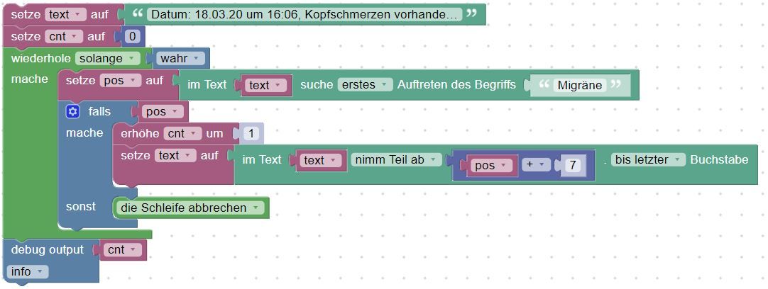

        paul53 @PatrickFro last edited by
        @PatrickFro sagte:
        Inhalt des Datenpunktes Speicherunggeparst:
        Vorschlag (nur Teil "Migräne" zählen):
          Vielen Dank, so klappt es.

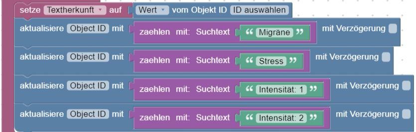

                @PatrickFro sagte in [gelöst] Anzahl Vorkommen in Datenpunkt ermitteln:
                Zähle ich die Intensität der Schmerzen
                Damit nicht beliebige Ziffern (aus Datum/Uhrzeit) mitgezählt werden, sollte der Suchbegriff erweitert werden, z.B. "Intensität: 4".
                Da sich die Variable Textherkunft in jeder Schleife ändert, muss vor jeder Schleife der ursprüngliche Text wieder hergestellt werden.
                  paul53 @PatrickFro last edited by paul53
                  @PatrickFro
                  Da Du offenbar das Vorkommen mehrerer Suchbegriffe zählen möchtest, packe "zaehlen" in eine Funktion, an die der Suchtext übergeben wird und die die Zahl des Vorkommens zurück gibt.
                  Aufruf:
                  Die Ziffer "1" kommt übrigens 10 mal im Ursprungs-Text vor.

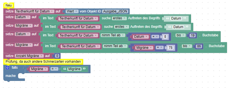

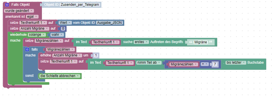

                          Ich glaube, ein klein wenig weiter bin ich gekommen:
                          Hiermit kann ich zumindest schon das Datum und die Schmerzart Migräne als Wort aus der JSON filtern. Nun möchte ich einbauen, dass falls das Datum nicht das selbe ist wie bei der letzten Schleife, der cnt Anzahl Migräne um 1 erhöht wird. Letzter Wert kenne ich aber nur aus einem Trigger, den ich hier nicht nutzen kann. Habe ich noch eine andere Möglichkeit, dieses als Vorgabe zu hinterlegen?
