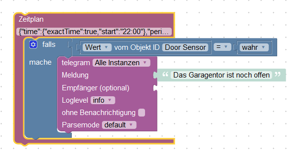

      ich möchte das genau um 22 Uhr einmal geprüft wird ob das Garagentor noch offen ist. Wenn ja soll per Telegram ein Nachricht verschickt werden. Das senden der Nachricht funktioniert, also auch die Abfrage des Zustands vom Sensor. Ich habe über den Zeitplan Wizard die Uhrzeit definiert, verstehe aber nicht warum ich den ganzen Tag über eine Benachrichtigung bekomme, um 22 Uhr dann aber nicht.
      Wäre dankbar wenn mir mal jemand meinen Fehler aufzeigen könnte, denn ich komme nicht drauf.

        Lass einfach den trigger weg.
        Jetzt aktivierst du ja den trigger um 22.00 Uhr und wartest darauf das sich der Zustand der Tür ändert.

          Manchmal steht man einfach auf dem Schlauch. Ich habe das Script jetzt so abgeändert wie im Bild unten und kurz getestet. Es scheint so zu funktionieren.
          Vielen Dank noch mal.

            Wenn aber jemand kurz nach 22 Uhr das Tor öffnet und es vergisst zu schliesen, bemerkst du es nicht.
            Ich würde da eher in einem Zeitraum prüfen ob das Tor länger als X Minuten geöffnet ist. Dann würde keine Meldung kommen wenn du in der Nacht noch kurz das Auto in die Garage fährst.

              Normal triggert man in dem Fall auch auch das Ereignis und und packt die Uhrzeit in die FALLS.
