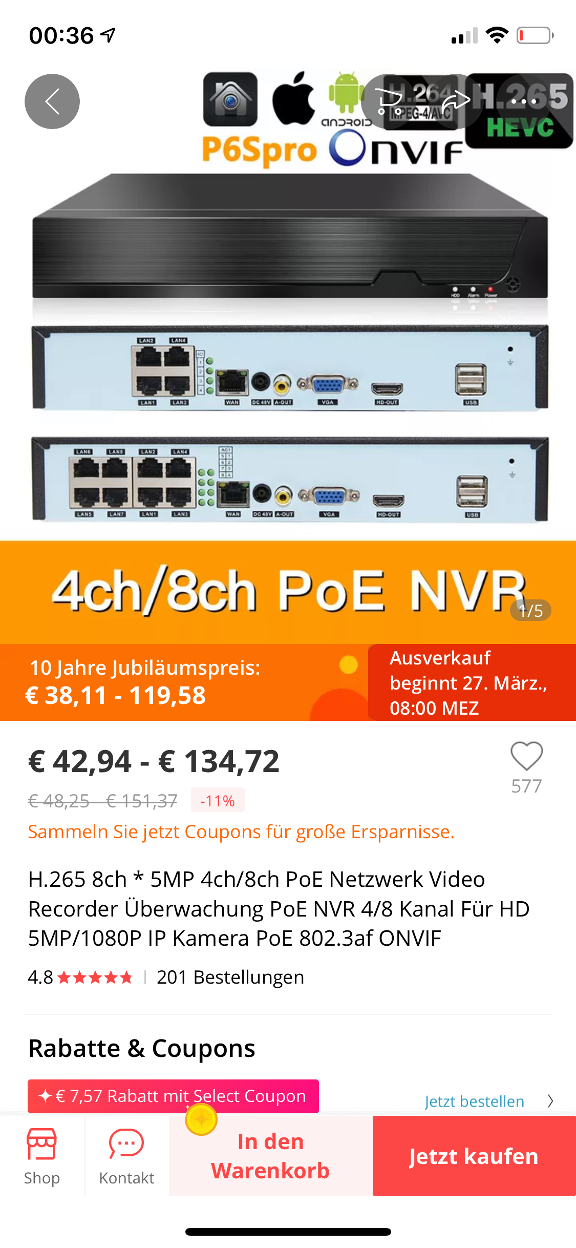

            smartysmart last edited by smartysmart
            Danke für deine Antwort.
            Habe mich in der Zwischenzeit noch mehr schlau gelesen, da ich sowas noch nicht installiert habe fehlte mir noch am Anfang der Faden.
            Wenn’s aber nur darum geht das Bild auf dem TV zu streamen und evtl noch ne Festplatte zur Speicherung zu nutzen dann ist ein NVR Recorder die bessere Wahl.
            Ist günstiger und ist genau auf diesen usecase spezialisiert. Kosten bei AliExpress ca.50€.
            Einfach anschließen und das Bild auf dem TV haben. Die ganze Intelligenz sitz eh in der Cam (zumindest bei einer INSTAR) das heißt die Einstellungen im NVR schalte ich einfach alle aus. So kann ich jede Cam einzeln einstellen wie ich es brauch.
            Beim Raspi gibt es mehrere Probleme bzw Punkte die Probleme machen können.
            Erst mal muss man den Raspi zam stecken und installieren. Danach muss man MotionEye installieren hier muss man hoffen das es noch weiterhin Support usw gibt und dann muss man den Raspi noch im Kiosk Mode einstellen sodass man die Webseite streamt. Beim NVR stream ich direkt das Videosignal was ich viel besser finde.
            Dann weiß man auch noch nicht ob der Raspi die 4 Cams in HD streamen kann. Der Raspi funktioniert mit einer SD Karte was bei einer überwachungsstation tödlich ist.
            Ich finde es spricht vieles gegen einen Raspi bei 4 HD Cams als Überwachungsstation.

                    Und ich habe für mich entschieden es mit einem NVR zu machen da das die stabilere und günstigere Alternative ist.
