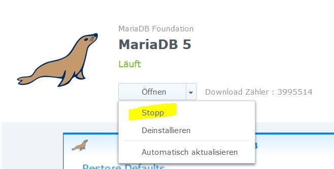

        Starte mal MariaDB neu !
          Sonderform @Glasfaser last edited by
          @Glasfaser sagte in sql Adapter "Error: Packets out of order...":
          @Sonderform
          Die MariaDB kann ich im Synology NAS zwar nicht neu starten, aber das NAS.
          Bingo, geht wieder. Hätte ich nicht gedacht, da die Datenbank ja erreichbar war.
          Danke für den Tip!
