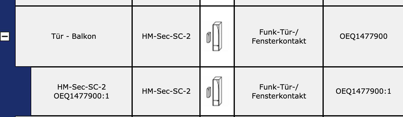

      Hier seht ihr meinen Türkontakt.

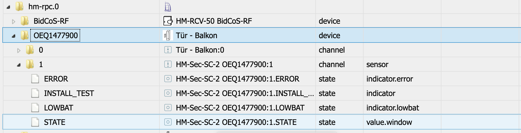

      Leider gibt die oberen Funktion den Namen bei STATE aus. Ich würde ihn jetzt ungern anpassen oder ist das eine gängige Praxis?
      Ich hätte gerne den Namen "Tür - Balkon" (oberste Markierung im Bild).
      Ist das möglich? Oder sollte ich den Namen bei STATE anpassen?

          Aktuell habe ich das so.
          Dann müsste ich "HM-Sec-SC-2 OEQ1477900:1 ebenfalls umbenennen, richtig?
          Zum Beispiel : "Balkon" oder "Tür - Balkon" wie darüber?

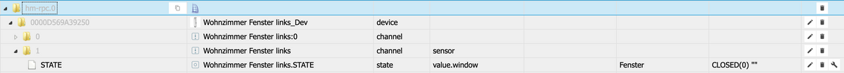

              ich hab es z.B. so
              Kanal 1 sieht dann z.B. so aus in den Objekten

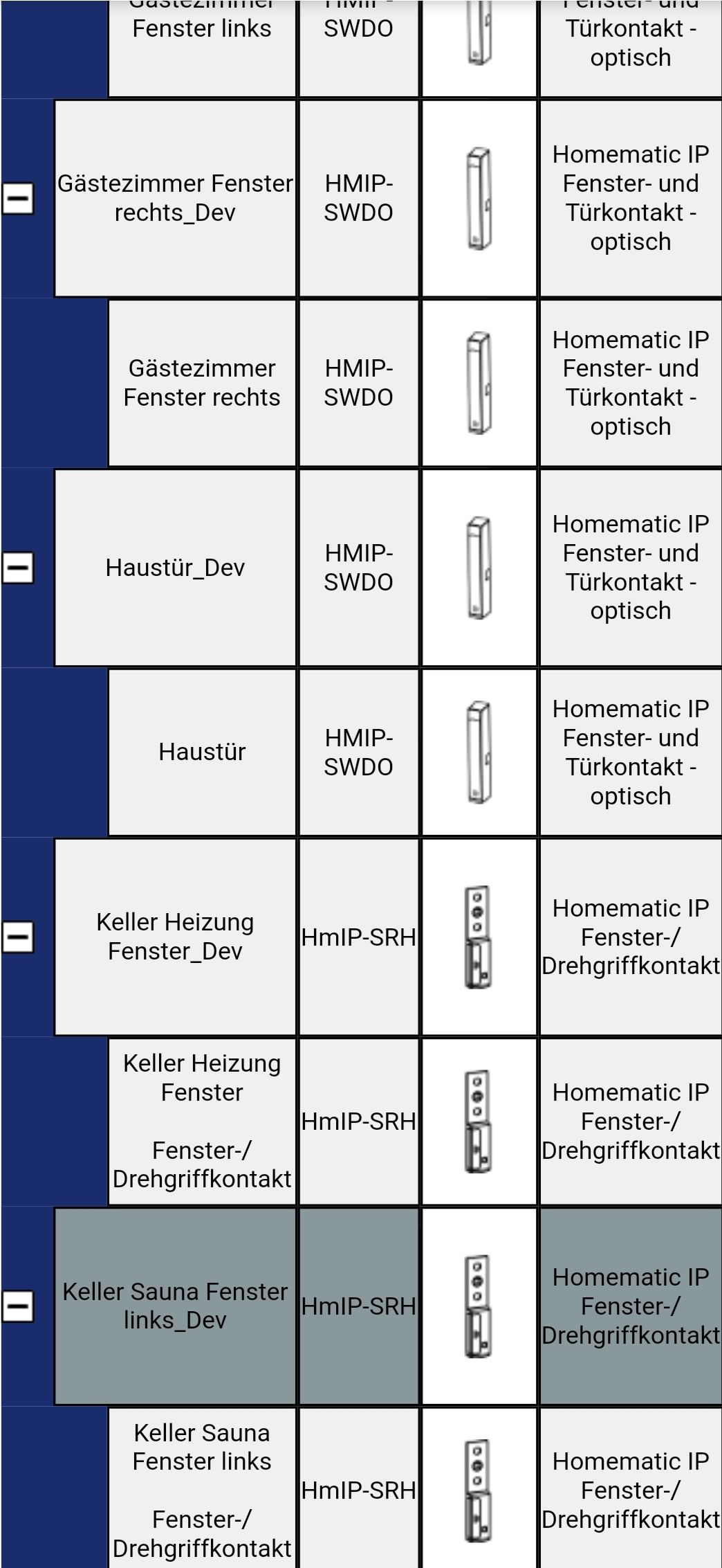

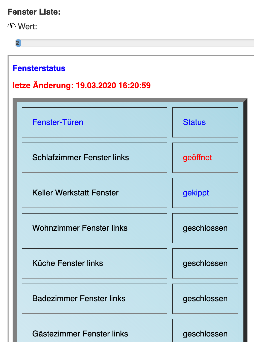

                    Ich habe die Fensternamen so gewählt, weil ich die auch in iQontrol nutze und diese dann vorher in einem Blockly auslese. Sieht dann z.B. so aus.
                    Die Namen habe ich auch deshalb so, weil ich mir auch die geöffneten/gekippten Fenster über Alexa ansagen lassen kann, dann hört es sich auch halbwegs normal an. Die geöffneten Fenster werden dann von Alexa genau so angesagt wie sie in der iQontrol Ansicht auch stehen.
                      Also den DeviceName.
