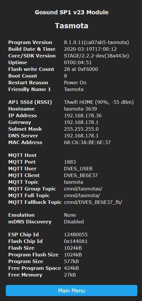

      ich habe nach Anleitung von Verdrahtet versucht meine SP1 von Gosund über den Raspberry zu flashen. Hat auch so weit geklappt und die Steckdose erscheint im WLAN und kann konfiguriert werden. Leider funktioniert das Schalten nicht mehr. In der Weboberfläche wechselt er zwar zwischen On und Off, aber die Steckdose schaltet nicht mehr. Kennt jemand das Problem oder vielleicht sogar eine Lösung?

        @pixbalance fehlt da nicht deine Host(IP) Angabe
          pixbalance last edited by pixbalance
          @crunchip der Host vom MQTT brauche ich später erst für den iobroker. In der Weboberfläche sollte sie doch zumindest mit dem Toggle Button schalten.... 😞
          mit dem Sonoff Adapter wird der switch wert an die Steckdose übergeben - leider tut sich hardwareseitig nix
            Jan1 @pixbalance last edited by
            @pixbalance
            Da gibts unterschiedliche Versionen und deshalb auch ein paar angepasste Templates. Dann sollte das auch wieder funktionieren.
            Schau mal hier, ob Dir das weiter hilft.
              pixbalance @Jan1 last edited by
              @Jan1 super! mit dem Modul von Blotzhwolf hats geklappt
