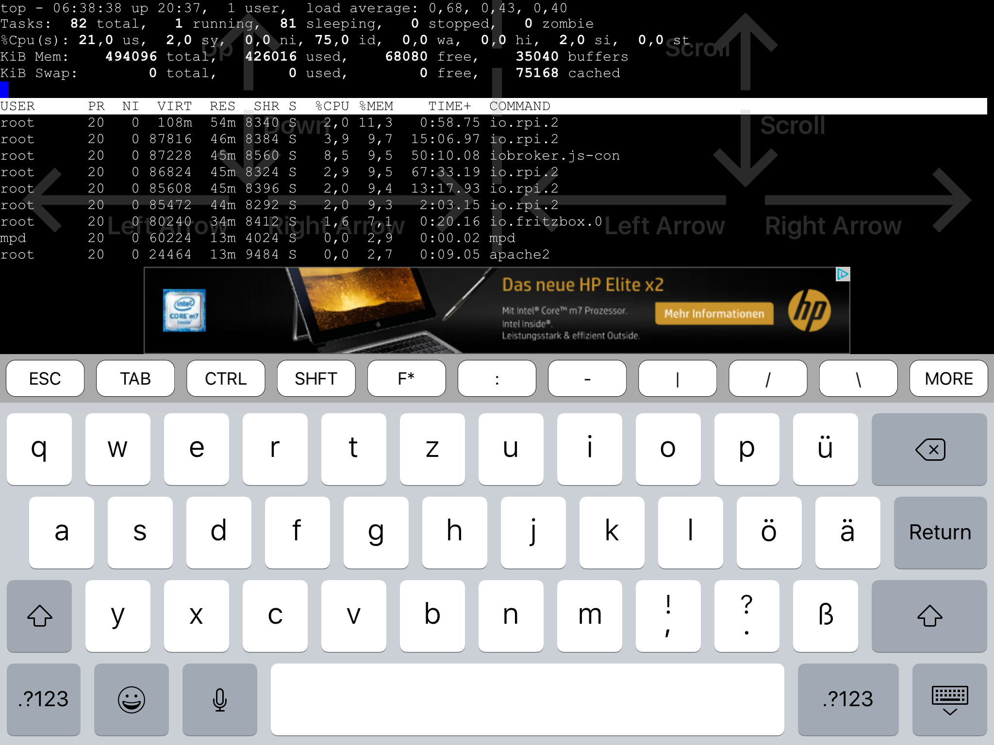

                                    Ich habe immer noch ab und zu das Problem. Was mir gerade auffällt, ist das mein Pro Adapter 5 oder mehrmals im "top" steht, kann mir das jemand erklären?
                                    Hier mal ein aktueller Auszug von top:
                                    • Bluefox
                                      Bluefox last edited by
                                      @fischi87:
                                      Hier mal ein aktueller Auszug von top: `
                                      Ich vermute, dass rpi nicht richtig runtergefahren werden konnte und dass da immer noch was aktiv ist. Da muss man den Adapter zwingen, dass er sich beendet.
                                      Da husky-koglhof nicht mehr so aktiv im git ist, dann sollte jemand drauf schauen.
