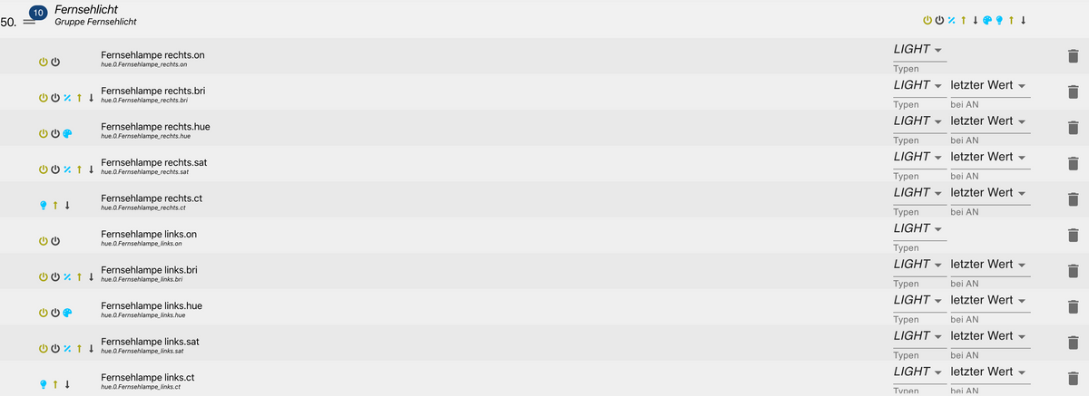

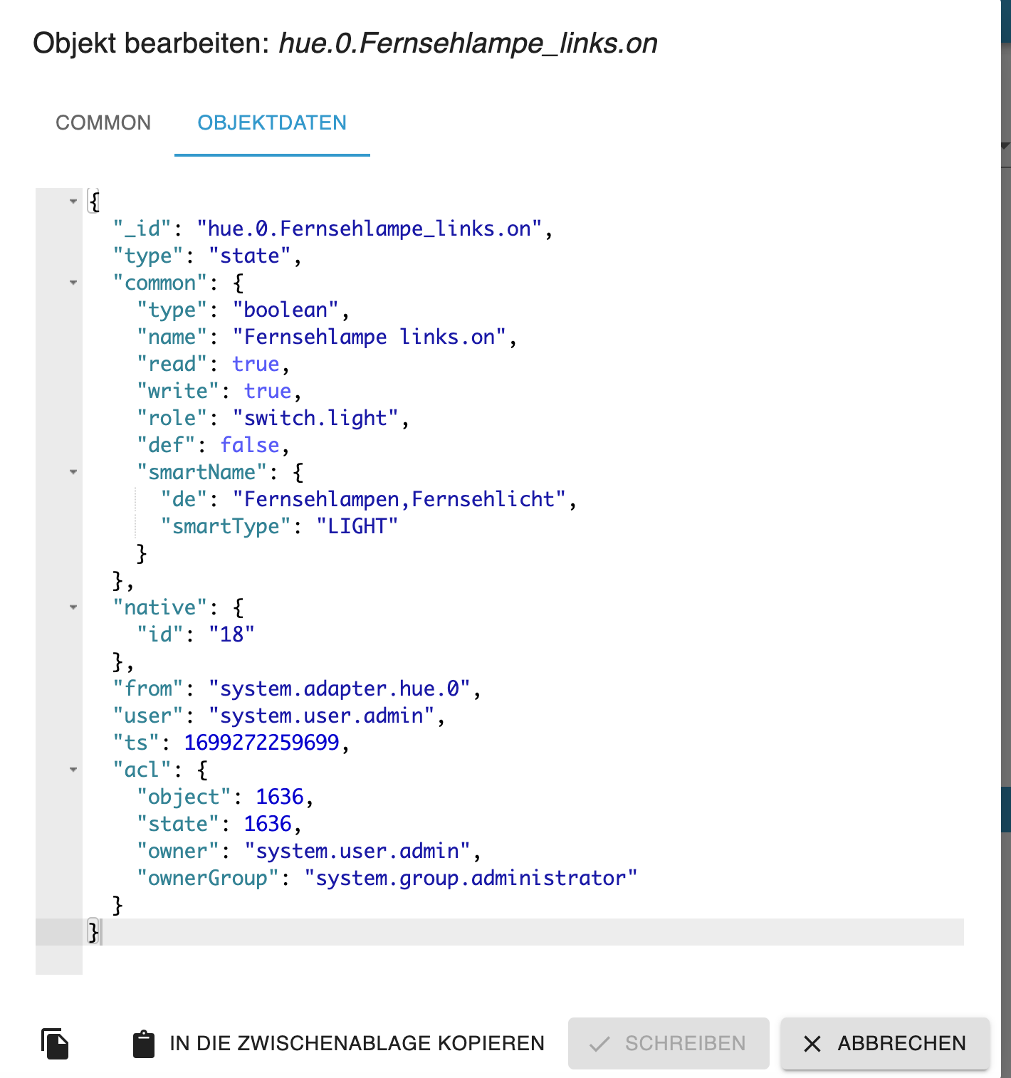

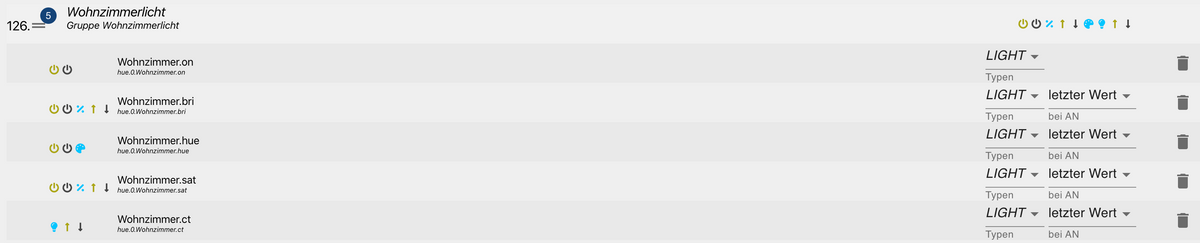

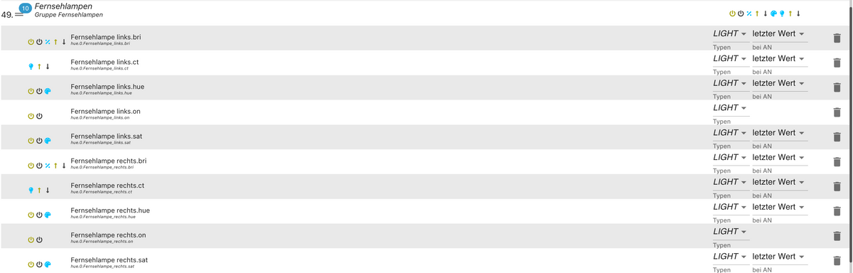

              Hier sind es z.B. zwei einzelne farbige HUE Lampen, die in iot dann auf einen Namen hören.
              Die Datenpunkte (bei farbigen HUE sind es jeweils diese 5 Datenpunkte) bekommen jeweils den gleichen SmartNamen, dann wird es eine Gruppe.

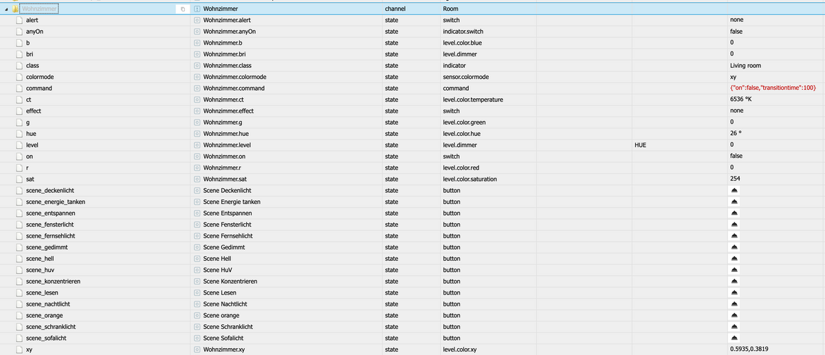

              Bei den Räumen sind es die gleichen Datenpunkte...
              Das ist z.B. ein ganzer Raum mit 8 Lampen

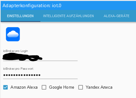

                                  @dslraser
                                  Schau mal rein in die Einstellungen.
                                  Da gibst du deine Iobroker Daten ein.
                                  Email + Passwort
                                  • dslraser
                                    dslraser Forum Testing Most Active @haselchen last edited by dslraser
                                    @haselchen
                                    Ja, ich weiß. Da dann zweiten Account eingeben.
                                    (bei iot.1, also eine zweite Instanz)
