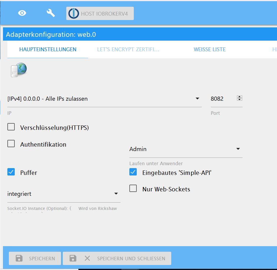

          web.0	2020-03-21 14:44:34.274	warn	(3060) Empty pattern!
          wenn ich im web Adapter socketio integriert auf socketio stelle, bekomme ich das Empty pattern! dann beim socketio Adapter

            Die Meldung habe ich seit Tagen bemerkt und versucht es rauszufinden .
            Aber nur jetzt kommen Sie nicht mehr , habe auch nicht´s geändert 🤔
            Die Meldungen kamen aber nicht bei einem Neustart.
            Habe so meine Einstellungen ... aber wie gesagt alles Top ...
            Den Adapter ( Instanz) socket.io habe ich nicht an .

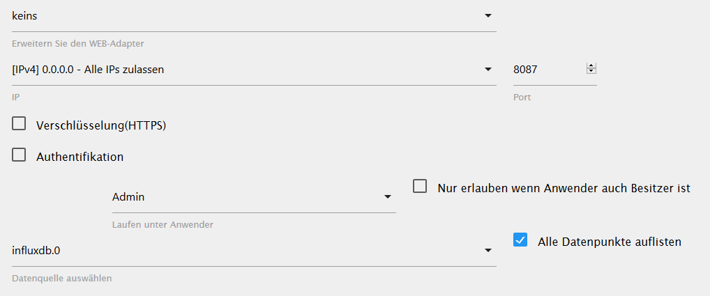

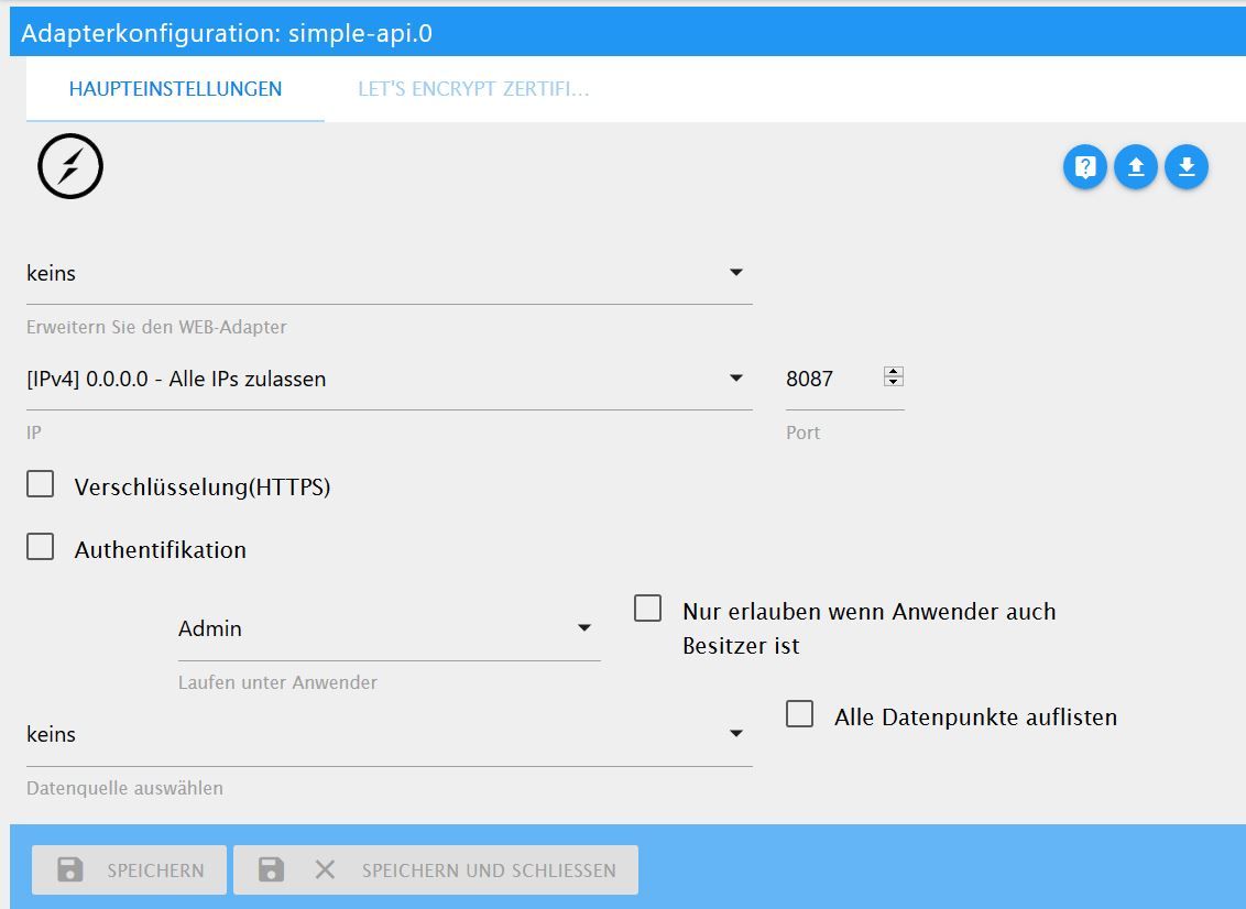

            • crunchip
              crunchip Forum Testing Most Active @Glasfaser last edited by
              @Glasfaser bei mir ist eine Datenbank angegeben und alle Datenpunkte auflisten haken gesetzt, da man dadurch siehe hier auch Daten direkt holen kann.

                  • Glasfaser
                    Glasfaser @crunchip last edited by
                    @crunchip sagte in simple-api v.2.3.3 'common' of null:
                    Ich habe ja die Einstellungen (noch) nicht geändert , da ja zur Zeit alles läuft und keine Fehlermeldung mehr kommen ...
                    Hast du es mal so getestet wie ich die Einstellungen habe , ob der Fehler dann noch kommt .
                    Es sieht so aus als würde der simple-api Adapter immer zusammenbrechen ( zu viele Ereignisse)
                    • crunchip
                      @Glasfaser du meinst den externen simple ausschalten und den internen im Web Adapter verwenden?
                      kann ich mal testen
                      • Glasfaser
                        Glasfaser @crunchip last edited by Glasfaser
                        @crunchip
                        Jipp ... alle Einstellungen wie ich oben alle im Screenshot habe .
                        Simple und Web Adapter
                        • crunchip
                          @Glasfaser also trotzdem den Simple-api Adapter an?
                          • Glasfaser
                            @crunchip
                            Ja ..
                            ich habe nur die Adapter Simple-Api und Web an , den socketio Adapter habe ich aus.
                            • crunchip
                              @Glasfaser dann hast ja den simple doppelt, extern und intigriert?
                              • Glasfaser
                                @crunchip
                                Die Einstellungen habe ich schon immer so .
