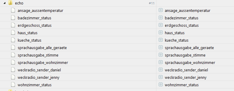

              Kuddel @hofmannha last edited by
              @hofmannha in verschiednene Skriten.
              Der Status eines jedene Echo Gerätes wird von einem Skript gesteuert.
              *_sprachsausgabe wird von diversen Skripten befüllt
                hofmannha @Kuddel last edited by
                @Kuddel
                Danke, aber wie heißen denn die Scripte?
                  @hofmannha
                  echo_stati z.B.

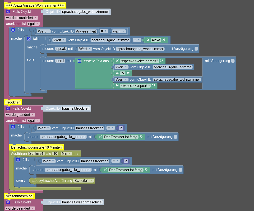

                        @Kuddel
                        Danke, aber ich glaube, das ist das falsche Script.
                        Ich hänge hier fest.
                        Alexa soll mir sagen, Waschmaschine bzw. Trockner ist fertig.
                          @hofmannha ich habe dir vorhin das skript für den Echo Status gepostet.
                          Was dein Sxreenshot angeht:
                          Du brauchst noch ein Skript, was den DP für das jeweilige Gerät auf 2 ändert.
                          Hier von meiner Waschmaschine:
