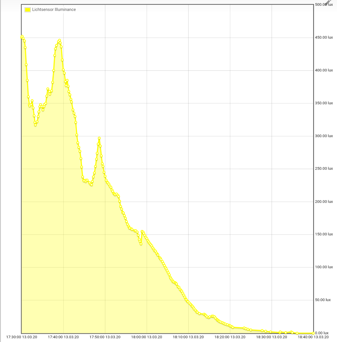

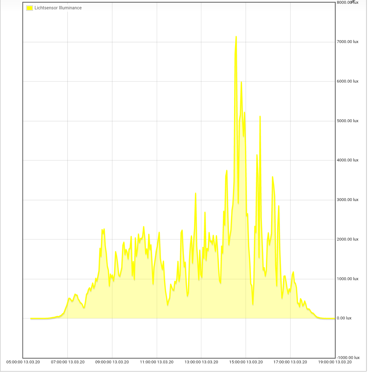

                              daNick @jhuebner1 last edited by daNick
                              @jhuebner1
                              Stick: ConBee II
                              Adapter: Zigbee
                              https://www.amazon.de/gp/product/B082YZQ2SW/ref=ppx_yo_dt_b_asin_title_o02_s00?ie=UTF8&psc=1
                              (Kein Affiliate Link... geht das dann? Den Sensor gibt es auch woanders, klar)
                              Gruß daNick
                              ps: funktioniert übrigens prima bei mir 🙂
