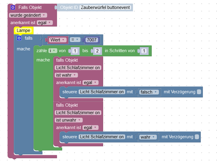

      ganz einfaches Problem, aber ich bin zu blöd:
      Ich hab den Xiaomi Magic Cube, aber es würde auch mit jedem anderen Schalter gehen.
      Ich will mit gleicher Funktion entweder das Licht einschalten (wenn aus) oder ausschalten (wenn ein).
      Aber wie mach ich denn das?
      Ich hab das mit falls sonst gemacht, aber der geht dann in die Dauerschlefe und schaltet ein, aus, ein, aus,....
      Also brauche ich eine Schleife, die eigentlich genau 1x durchlaufen wird.
      Aber das klappt nicht....
      var i;
      on({id: 'deconz.0.Sensors.2.buttonevent', change: "ne"}, function (obj) {
        var value = obj.state.val;
        // Lampe
        if ((obj.state ? obj.state.val : "") == 7007) {
          for (i = 1; i <= 2; i++) {
            on({id: "deconz.0.Lights.1.on"/*Licht Schlafzimmer on*/, val: true}, function (obj) {
              setState("deconz.0.Lights.1.on"/*Licht Schlafzimmer on*/, false);
            on({id: "deconz.0.Lights.1.on"/*Licht Schlafzimmer on*/, val: false}, function (obj) {
              setState("deconz.0.Lights.1.on"/*Licht Schlafzimmer on*/, true);
      Als Blockly kann ich es nur als Bild einfügen, glaube ich....

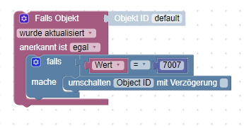

        FredF Most Active Forum Testing @jhuebner1 last edited by
        @jhuebner1 sagte in Lichtsteuerung - wo ist mein Denkfehler?:
        So:
          jhuebner1 @FredF last edited by
          @FredF
          Ha, so einfach?
          Genial, danke!
