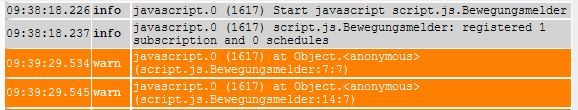

      Ich bekomme folgende Fehlermeldung wenn das Skript getriggert wird:
      Da in Zeile 7 und 14 jeweils der Zustand des Bewegungsmelders abgefragt wird habe ich diesen mal beobachtet im iO-Broker und er wird bei mir nicht false, sodern er bleibt true für eine ganz lange Zeit uind wird scheinbar immer nur wieder aktualisiert?

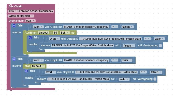

        @lullaby
        Der Tradfri ist bei mir über den Zigbee Adapter eingebunden und schaltet bei keiner Bewegung nach 3 Minuten wieder auf false. Was der Tradfri Adapter macht weis ich nicht. So sieht mein Blockly aus:

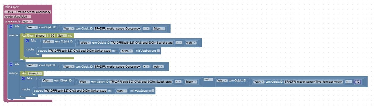

          paul53 @lullaby last edited by
          @lullaby sagte:
          Was soll die Abfrage Wert von Wert von ?
            lullaby last edited by lullaby
            Shit, genau das ist der Fehler... 😄 Richtig dumm, habe es übersehen... Voll Betriebsblind. Ich habe es mindestens 3 Mal gecheckt und es nicht gesehen... Hier ist jetzt mein Skript...
            Danke!

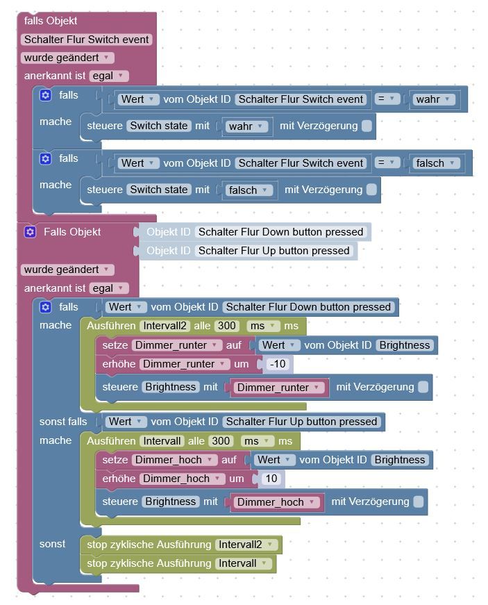

                Zeig doch mal dein Skript mit dem Schalter
                  Hier ist es es... Der obere Teil macht an/aus bei kurzem Druck, der untere Teil ist zum Dimmen.
                  Danke für's Draufschauen.

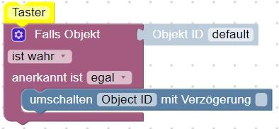

                    @lullaby sagte:
                    Einen Taster wertet man i.d.R. mit Trigger "wahr" aus und toggled den Aktor.
                      lullaby @paul53 last edited by
                      @paul53 Hey,
                      ja, das mag ja sein, allerdings ist es bei dem Tradfri-Taster so, dass er zwar eine Wippe mit ein und aus ist, dass sich aber an und aus hier ein Element bzw. einen Wert teilen. Drücke ich kurz auf "ein" wird "state" "true" und drücke ich kurz auf "aus" wird state "false"... Erst wenn man die buttons gedrückt hält habe ich zwei Elemente bzw. Werte (button down long pressed / button up long pressed), die true sein können...
                      Es ist also kein klassischer taster der wechselnd an und aus schalten soll
                      So wie ich es gemacht habe funktioniert es ohne den bewegungsmelder hervorragend. Die Alternative zur jetzigen Versionen wäre zwei Trigger zu haben, einen bei Wahr und einen bei falsch und dann entsprechend an oder aus zu schalten... Würde das mein Problem mit dem Bewegungsmelder lösen?
                      Viele Grüße
                        @lullaby sagte:
                        Dann ist es funktionell kein Taster, sondern ein Schalter. Dafür gibt es diesen Block (gehört eigentlich unter "Trigger"):
