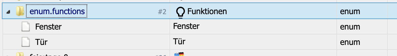

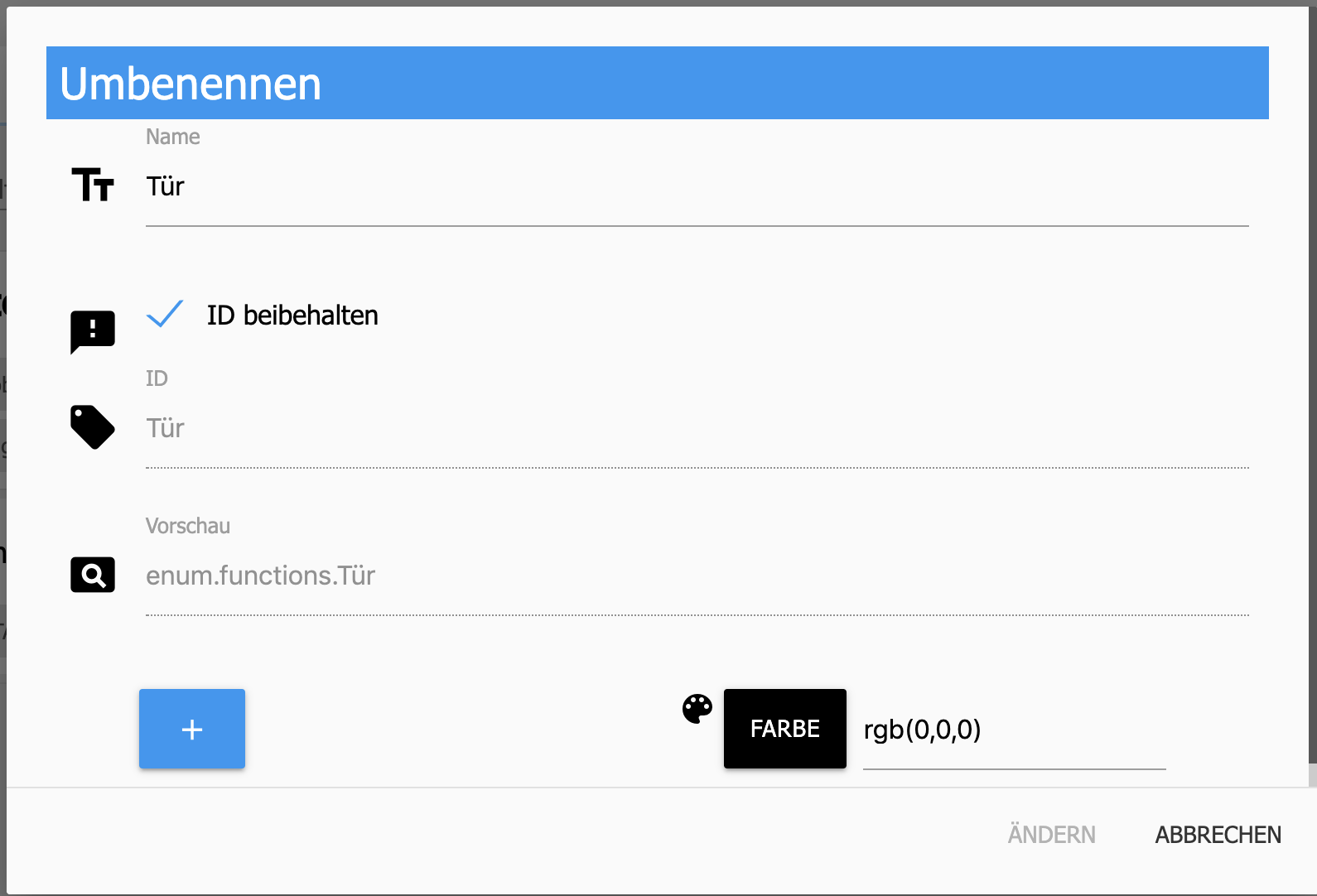

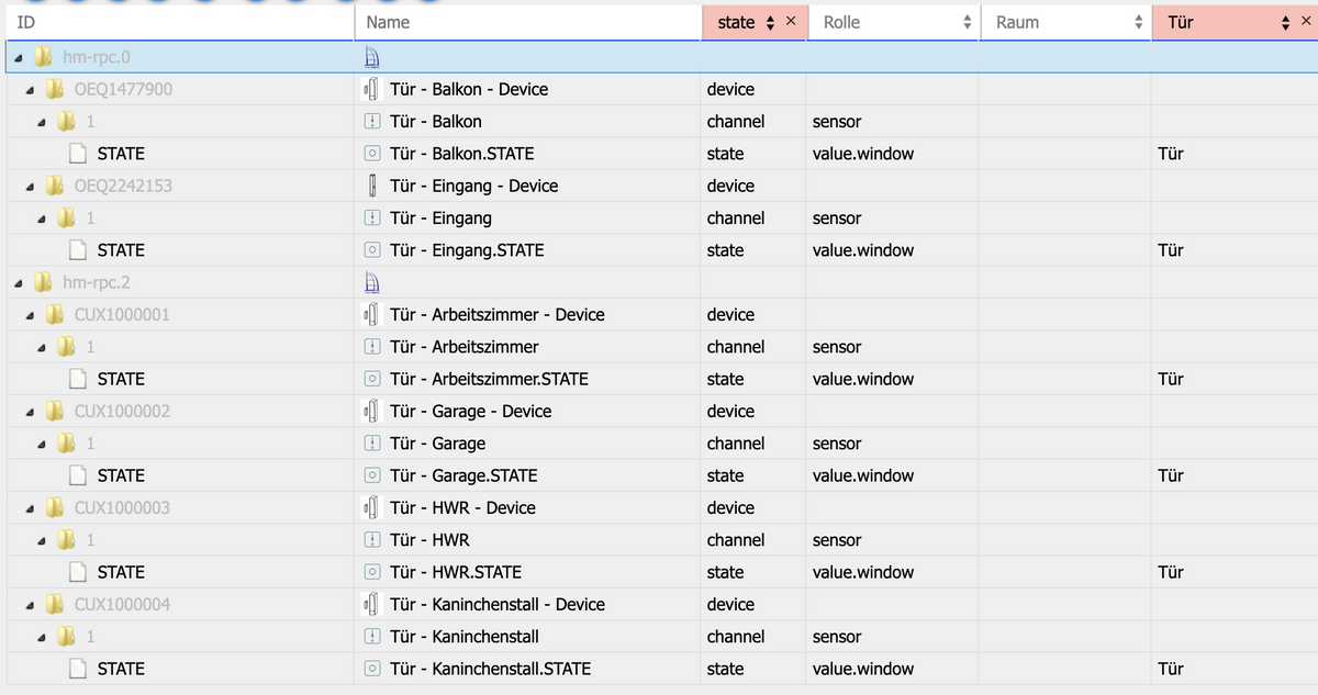

    4. Alte Aufzählung "tür" bleibt aktiv - warum?
      piro last edited by piro

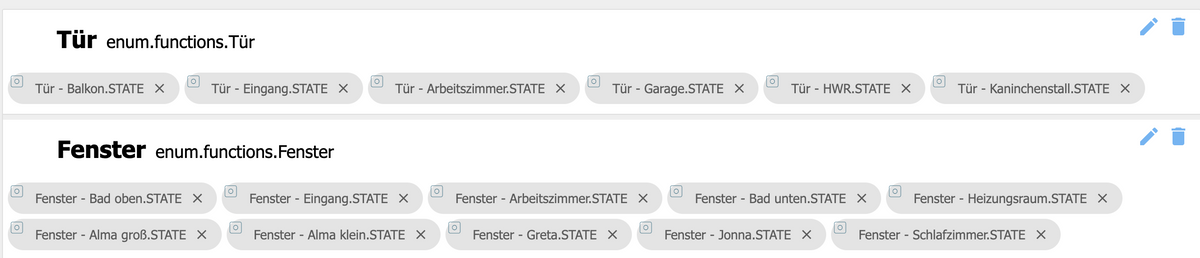

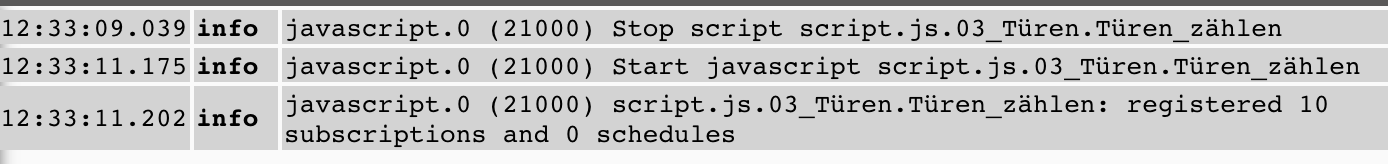

      So, ich habe jetzt folgendes angelegt. Und es scheint zu funktionieren.
      Trotzdem würde ich gerne verstehen, warum auf einmal aus 6 Geräten 10 Geräte wurden.
      Naja, die Wege der EDV.
      Es hat sich ja komisch verhalten und ich würde gerne verstehen warum.

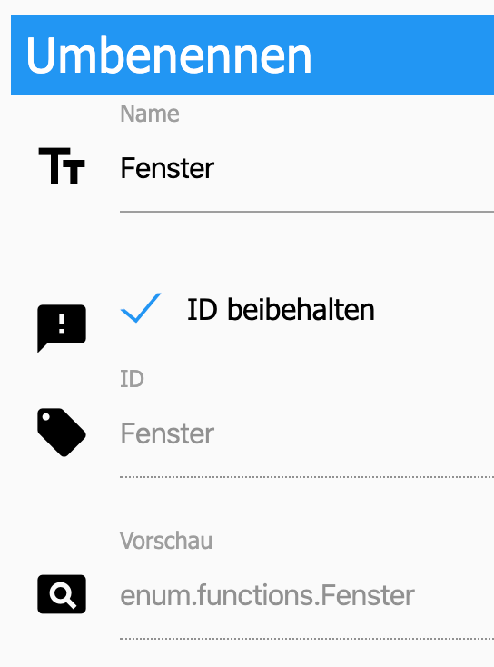

        @piro

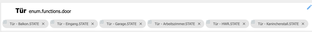

        ich sage doch, das hatte ich auch schon mal, als ich von Klein auf Großschreibung umgestiegen bin...Als wenn das noch irgendwo im ioBroker System gepuffert wird. Dann habe ich mal einen komplett anderen Namen genommen (so wie Du jetzt auch) dann ging es. Keine Ahnung warum das so ist bzw. was der Fehler ist.

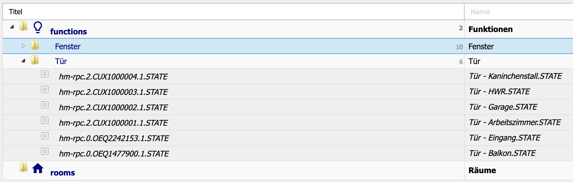

          piro last edited by
          Moin,
          jetzt habe ich das schon wieder. Alles lief in den letzten 2 Tagen super. Die Menge der Fenster und Türen passte.
          Nun habe ich eben den Admin und Javascript Dienst neugestartet und der Selector ID Befehl liefert wieder mehr als er sollte. Ich habe nix geändert.
          Das kann doch nicht sein. Da muss doch was schief laufen.
          Für Hinweise oder Ideen wäre ich sehr dankbar.

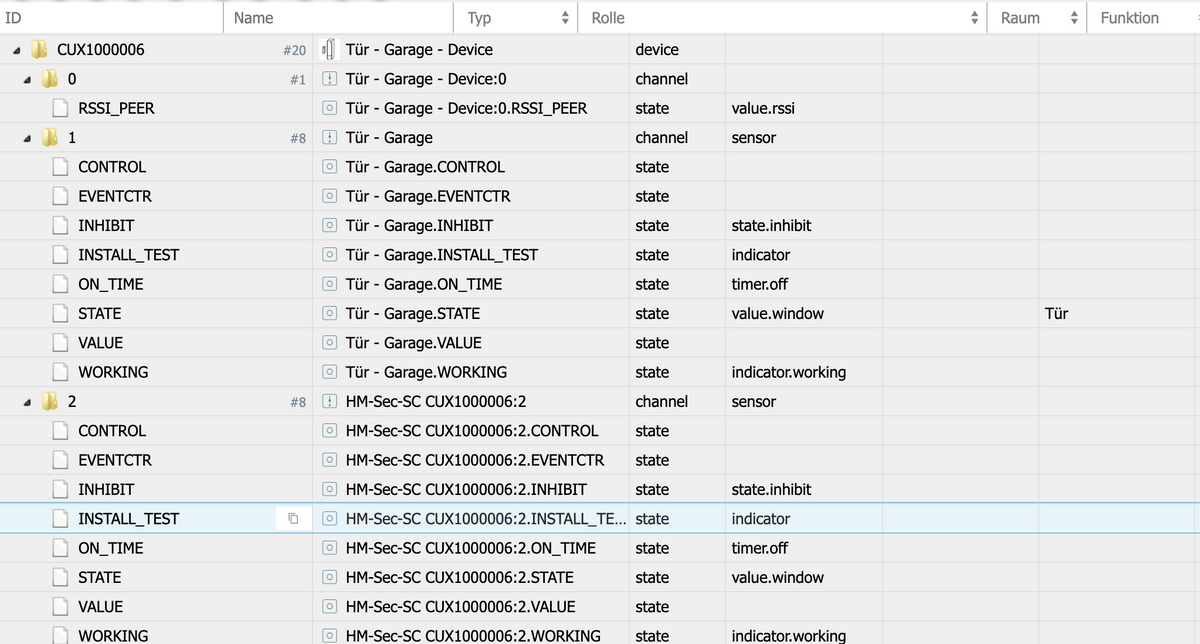

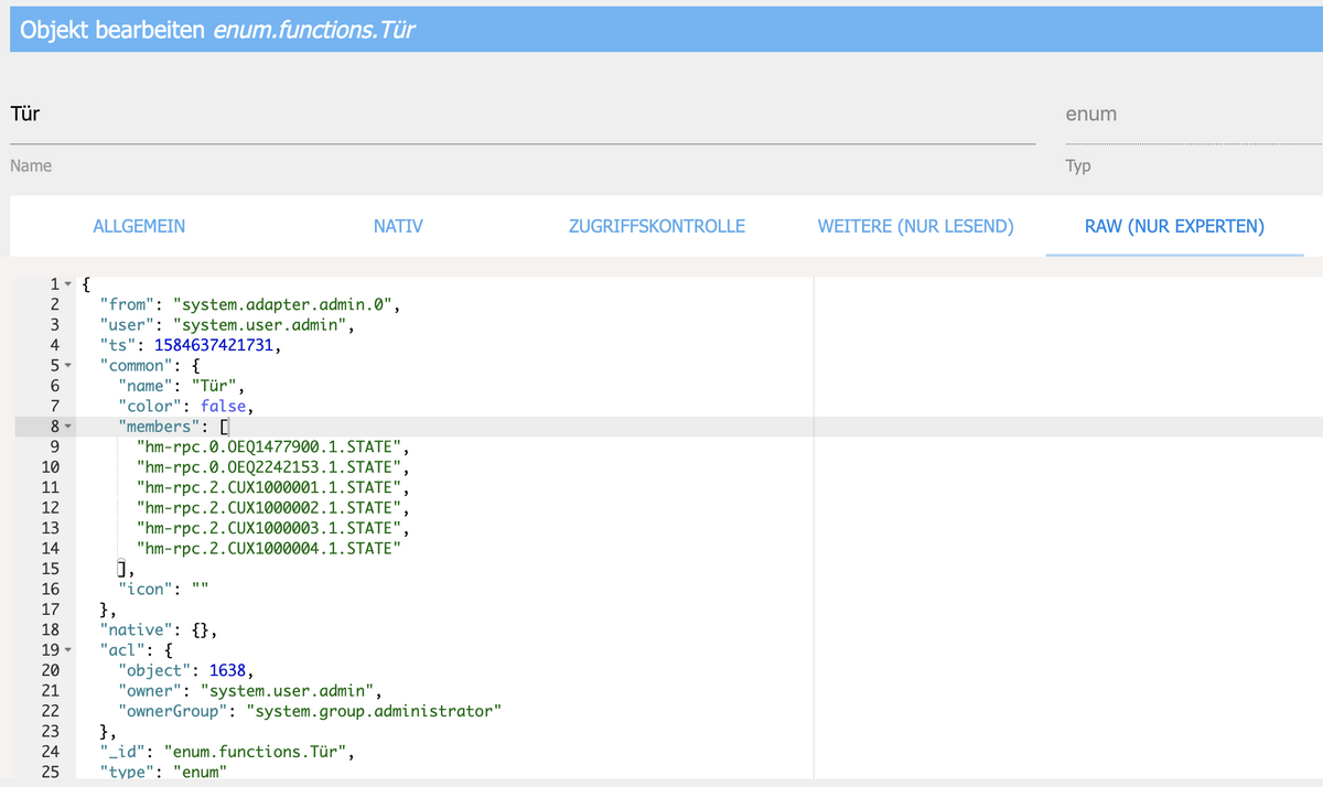

            piro last edited by

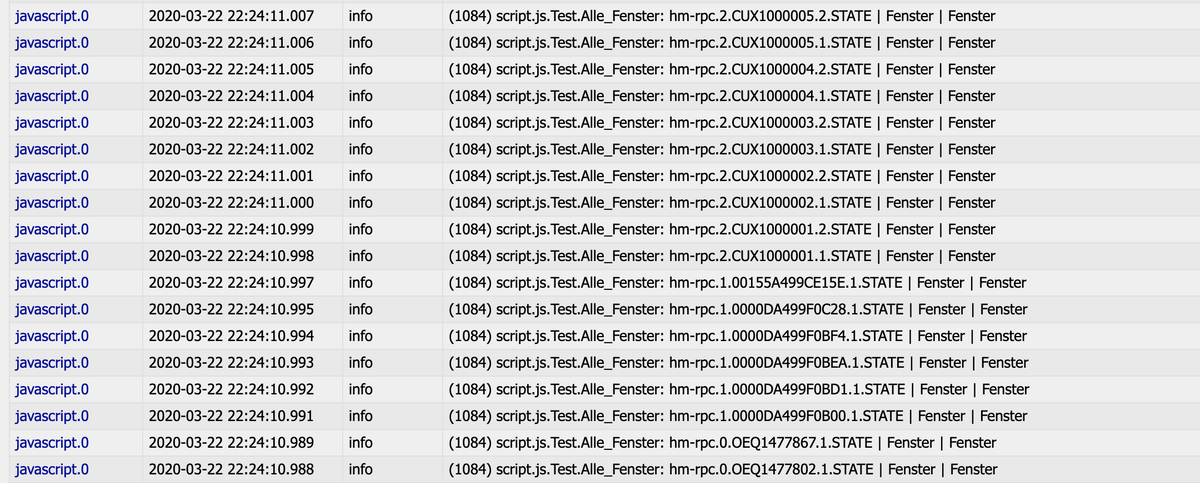

            Jetzt habe ich es herausgefunden. Jippi.
            Mit Hilfe dieses JS.
            $('channel[state.id=*.STATE](functions=window)').each(function (id, i) {
            		var status = getState(id).val;
            		var obj    = getObject(id);
                    var roomsX = getObject(id, 'functions');
                    var functionsX = getObject(id, 'functions');
                    log(id+"     |     "+roomsX.enumNames+"     |     "+functionsX.enumNames);
            Hier die Ausgabe.
            Obwohl der 2. Kanal keine Funktion hat, wird er mit aufgelistet. Deshalb habe ich zu viel.
            Ich habe den Selector jetzt angepasst und verwendet nur noch den 1. Kanal.
            Trotzdem hätte ich gedacht, dass die Verwendung von functions=window ausreichend ist, da sie nur für den 1. Kanal gesetzt ist.
            Naja, ich habe das Problem gefunden und der Filter auf den 1. Kanal reicht mir.

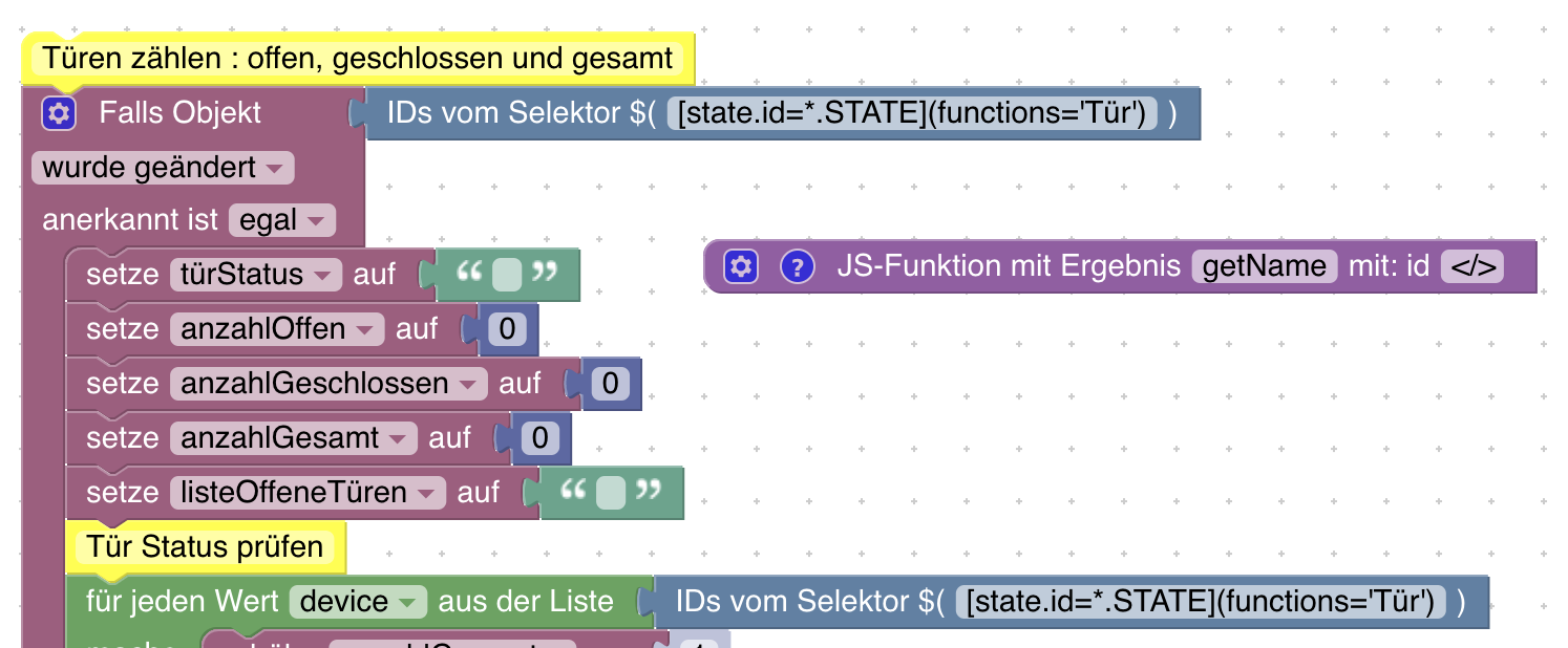

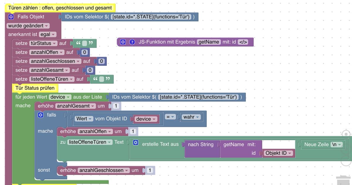

                Berchemer @piro last edited by
                @piro sagte in Alte Aufzählung "tür" bleibt aktiv - warum?:
                Das ist mein Script.
                @Piro:
                Wäre es möglich, das Skript als Export anzuhängen?
                Mich würde insbesondere die Funktion interessieren, die ja im Bild nicht zu sehen ist, aber auch der weitere Verlauf des Skriptes 😊

                    piro last edited by
                    Anbei das Script. Ich habe mir eigene Datenpunkte erstellt, um den Status bzw. die Anzahl (offen, geschlossen und gesamt) zu speichern.
