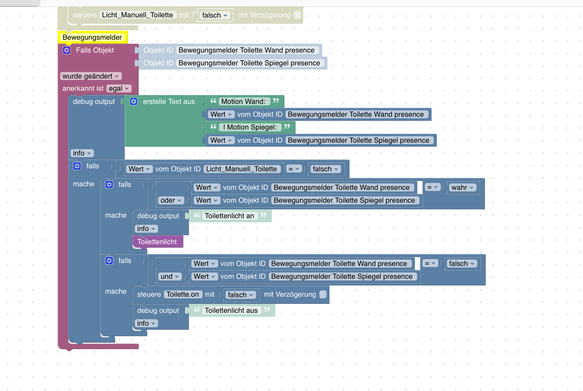

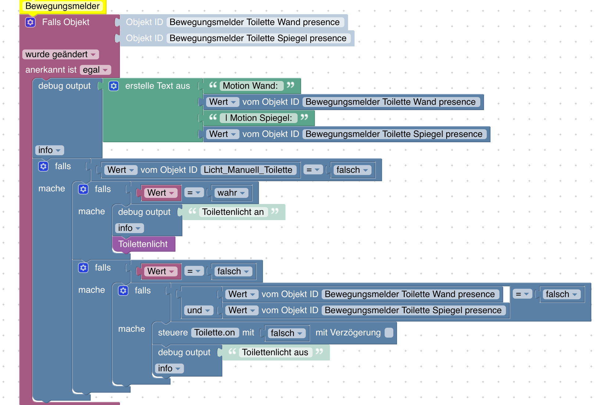

      ich habe folgende Skript. Sollte sich die Bewegungsmelder ändern. Soll er bei Ja (Wert = true) das Licht einschalten. Was er auch brav macht.
      Er soll aber dass Licht erst ausmachen, wenn beide Bewegungsmelder auf Nein sind. Aber dies ignoriert er und macht das Licht aus, wenn der erste Wert FALSE wird.
      Habt ihr eine Idee?
        Homoran Global Moderator Administrators @Gwoony last edited by
        @Gwoony Den Trigger-Block WERT kannst du nicht bei zwei Triggern nehmen. Woher soll er sonst wissen wessen WERT?
        • G
          Okay habe ich geändert
          Trotzdem macht er dies 😞

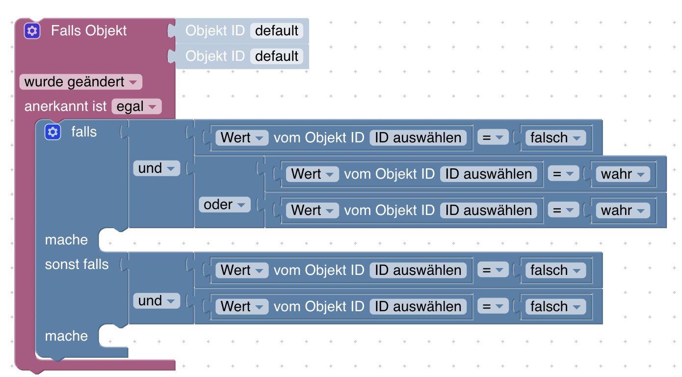

            ich weiß nicht ob das so überhaupt richtig ist ?
            ich mache es immer so

              Wusste gar nicht, dass das untere so geht 🙂 da ist eleganter, dachte man liest immer von außen nach innen 🙂
                @Gwoony ooops, das habe ich tatsächlich übersehen - ja du brauchst die zweite Variante
                • G
                  was meinst du mit zweite Varianten? Habe beide Varianten ausprobiert meine und die von dslraser. Beide funktionieren gleiche 🙂
                  Homoran dslraser 2 Replies Last reply Reply Quote 0
                    Homoran Global Moderator Administrators @Gwoony last edited by Homoran
                    @Gwoony sagte in Bedingung wird ignoriert?:
                    deine kann nicht funktionieren, die zweite -von @dslraser - müsste funktionieren

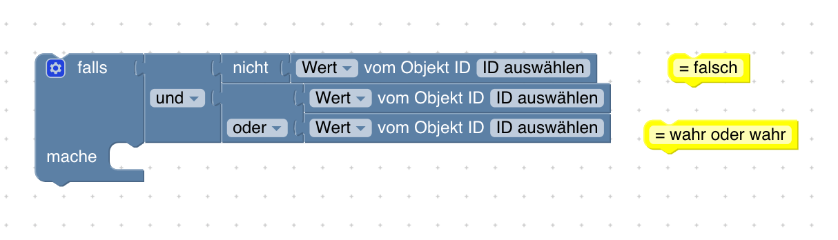

                      @Gwoony
                      müßte doch auch so gehen (ohne verschachteltes falls mache)

                        @Homoran Wieso kann meine nicht funktionieren? Ich habe es doch gemacht und das Ergebnisse ist identisch.
                        Bei meiner Fragt er ob ob ein Wert von beiden True ist... und bei DSL macht er zweimal dasselbe mit oder...
                          ich weiss überhaupt nicht ob diese Syntax funktioniert. die andere ja

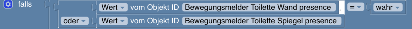

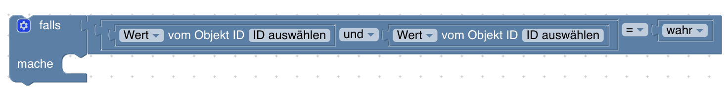

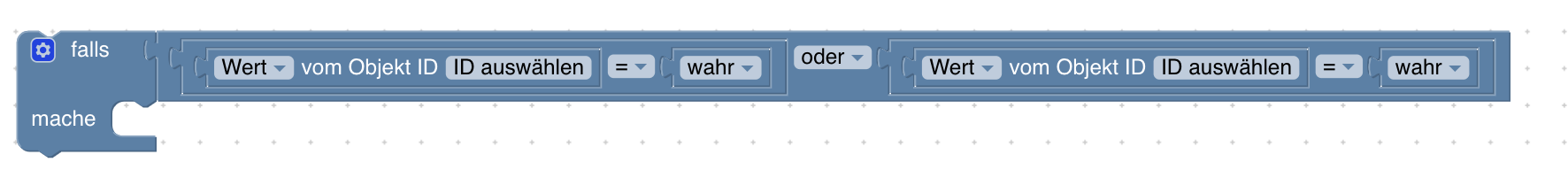

                              @Gwoony

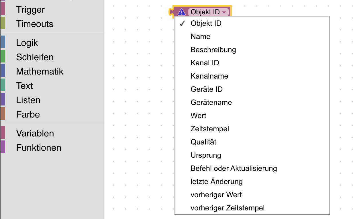

                              schau mal den Unterschied, wenn Du interne Eingänge benutzt
                              meins
                              Deins
                              Falls Wert von der ersten Objekt ID ???( was denn???)

                                Gwoony @dslraser last edited by
                                @dslraser
                                Deins
                                Bei dir Schaut er ob einer von beiden Wahr ist:
                                (a = wahr) oder (b = wahr)
                                Meins
                                Und bei mir auch
                                Wenn (a oder b) = wahr
                                Ich habe es beides probiert und er macht genau dasselbe.
