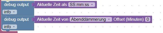

      Folgendes Problem. Ich habe ein Blocky mit Abenddämmerungsfunktion. Es funktioniert auch alles, aber eine Stunde zu spät. Ein Debug auf Abenddämmerung gibt mir die gewünschte Zeit aus

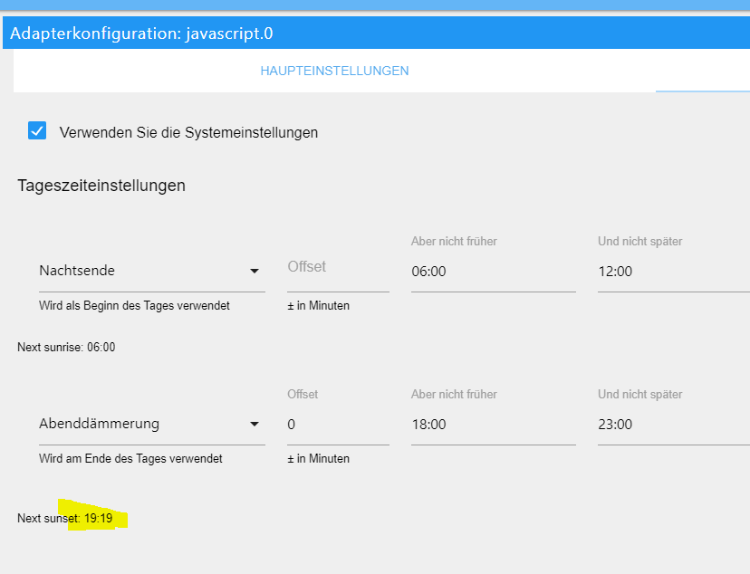

      Geschaltet wird aber wie bereits erwähnt ein Stunde später. Durch die Forensuche habe ich erfahren, dass die Astrofunktion im Javacript Adaper auch eingestellt werden muss. Habe ich gemacht. Was mir aber da aufgefallen ist, dass im Adapter die Falsche Zeit angezeigt wird. Stat wie im Debug 18:19 wird 19:19 Uhr ausgegeben.

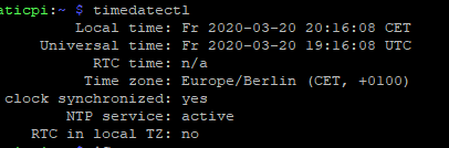

      Als System benutze ich eine PI4. Auch da stimmt die Zeit.

        Moin,
        Ich hatte das gleiche Problem. Bie mir war die Zeitzone auf dem RP4 nicht auf Berlin eingestellt.
        MfG

                  Habe ich auch schon versucht. Aber wie im vorherigen Post festgestellt ist dann die Zeit im Blocky Script falsch. Was komisch ist den der Debug schreibt 18:19 Uhr ins Log und schaltet zur Adapter Zeit 19:19 Uhr.

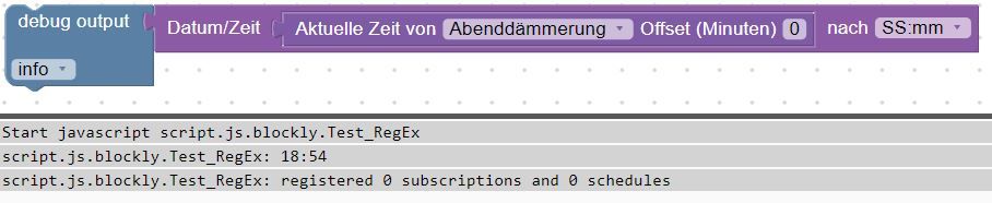

                    paul53 @Mr.Oz last edited by
                    @Mr-Oz sagte:
                    Das ist die UTC-Zeit. Die Wandlung nach "SS:mm" berücksichtigt die Zeitzone.

                        Mr.Oz @paul53 last edited by
                        @paul53 sagte in Astrofunktion 1 Stunde zu spät:
                        Danke für die Hilfe das funktioniert.

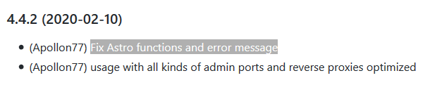

                          Ich wollte gerade ein issue aufnehmen. Habe aber gesehen, das @apollon77 ein Update am 10.02.20 durchgeführt hat.
                          Vielleicht ist es ja so gewollt?
                              @Jan1 Habe die 4.4.3 installiert. Mir ist nur in der Änderungshistorie aufgefallen, dass in der Verison 4.4.2 ein Fix für die Astroversion drin war. Habe auf jeden Fall nach dem Update das Script von fixer Uhrzeit auf Astro umgestellt. Kann also auch nicht sagen wie es sich vorher verhalten hat.
