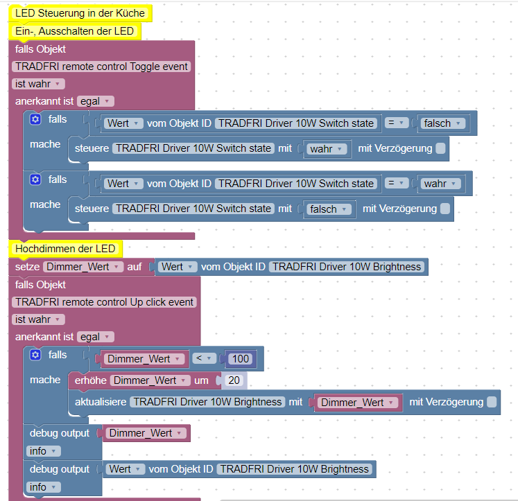

      Problem:
      das Dimmen einer LED Lichterkette über Blockly funktioniert nicht.
      Konfig:
      Raspberry Pi 4 2GB
      Zigbee Dongle: CC2531
      Sensor: Ikea Tradfri Remote (mit 5 Knöpfe)
      Aktor: Ikea Tradfri Driver 10W (ICPSHC24-10EU-IL-1)
      Ich habe mir über Blockly ein kleines Programm zusammengeklickt.
      Über den Toggle Button (toggle) kann ich die LED Lichterkette Ein und Ausschalten.

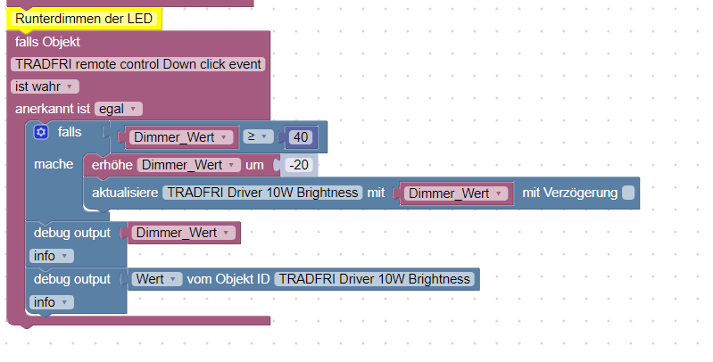

      Das Dimmen will ich über die Buttons große Sonne (click_up) und kleine Sonne (click_down) machen.
      Das Skript läuft soweit und Einschalten Ausschalten funktioniert ohne Probleme.

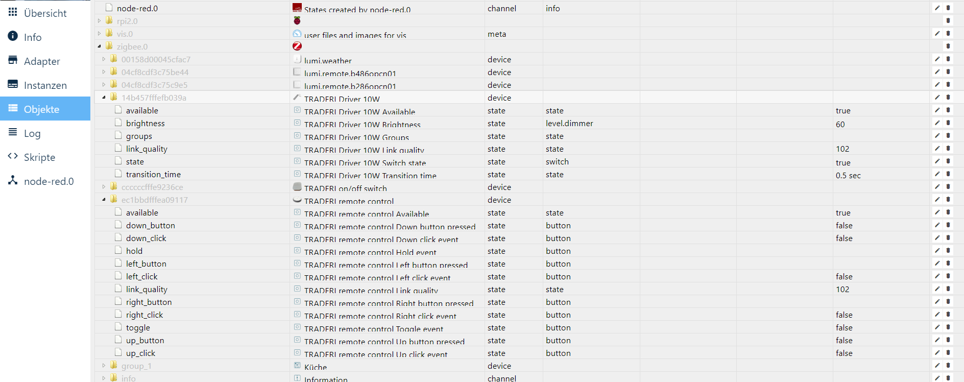

      Der Wert brightness (level.dimmer) verändert sich auch durch Drücken von "click_up", "click_down" in 20er Schritten im Reiter "Objekte"
      Allerdings verändert sich die Helligkeit der LED Lichterkette nicht.
      Wenn ich den Wert manuell im Reiter "Objekte" verändere, verändert sich auch die Helligkeit der Lichterkette.
      Leider konnte ich zu diesem spezifischen Problem kein Thread finden.
      Kann mir von euch jemand weiterhelfen?
      Danke euch für eure Hilfe.
      VG
      Andi

        paul53 @Giotto last edited by
        @Giotto
        Für den Dimmwert steuere anstelle aktualisiere verwenden !

          Giotto @paul53 last edited by
          @paul53 Danke dir für deine schnelle Antwort. Das Programm läuft nun wunderbar.
