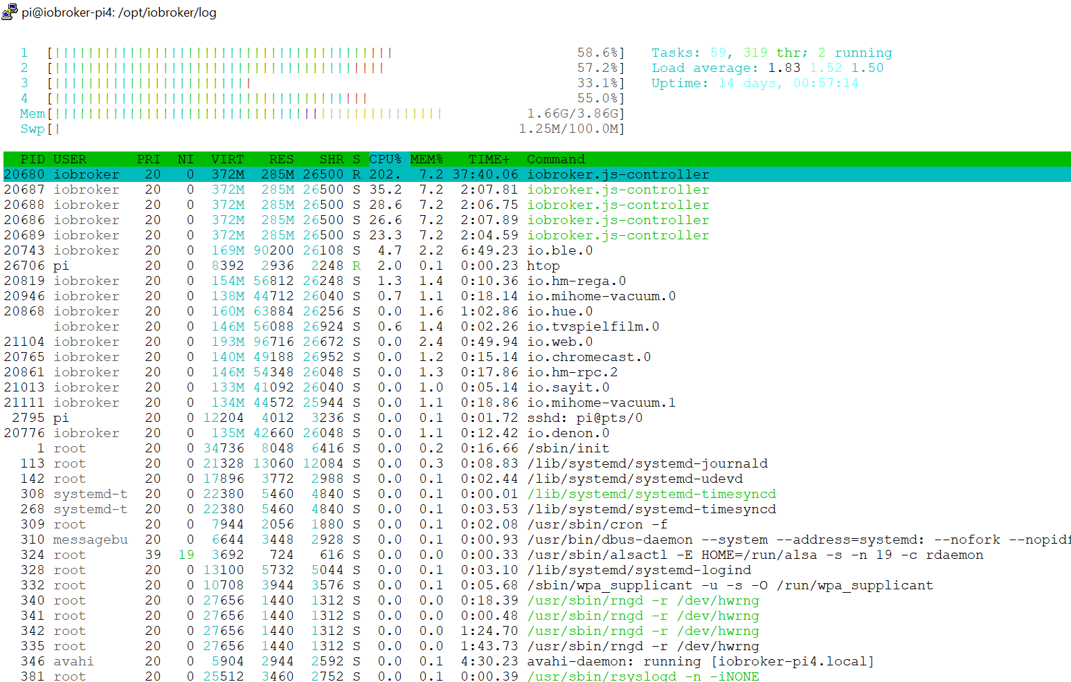

          miggedy last edited by
          Die Daten die ich angegeben habe, habe ich von htop während das Problem besteht.
          Hier gerne mal ein Screenshot während die admin Seite fröhlich im Chrome am Laden ist.
          Meinst du die 1,25MB im Swap sind wirklich durch ein Speicher-Überlauf gekommen? Das ist so gering, dass ich eher davon ausgegangen bin, dass ein File in der Größe vielleicht immer bereit gehalten wird.

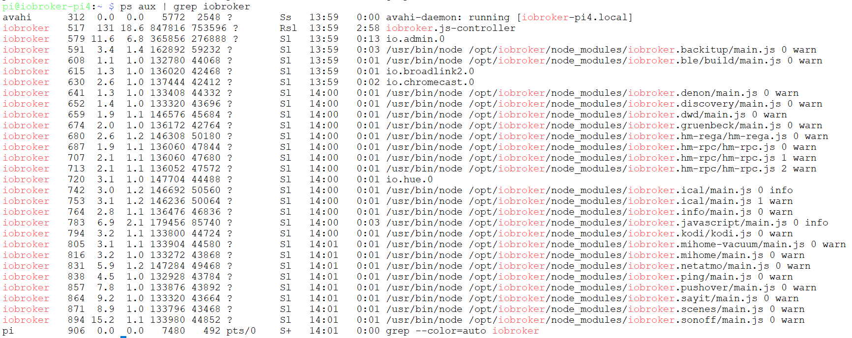

                Nach reboot ist es an sich das gleiche.
                Es sind aber auch nicht wirklich 4 Prozesse, htop zeigt glaube ich jeden Prozess pro CPU Kern?
                Jedenfalls bei "ps" ist es nur ein Prozess:

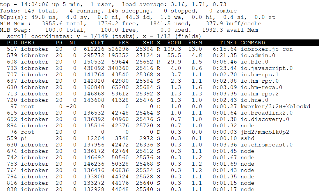

                Glaube nicht, dass 1,25MB der freie Swap ist, sondern der belegte von 100MB. Nach reboot ist dieser wie erwartet auf 0. Hier ein neuer Screenshot während admin im Browser geladen wird:
                Hier auch mal ein screenshot von top (bei dem man im Gegensatz zu htop jeden Prozess auch nur ein mal sieht):
                  Homoran Global Moderator Administrators @miggedy last edited by
                  @miggedy sagte in admin Seiten laden extrem langsam bis gar nicht:
                  Danke, darum hatte ich gebeten.
                  @miggedy
                  Code bitte als Text in Code-Tags! Dann kann man auch zitieren.
                  Load average 1 Minute liegt bei knapp 4, das ist viel zu hoch
