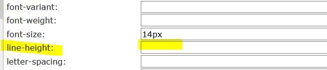

      @Negalein

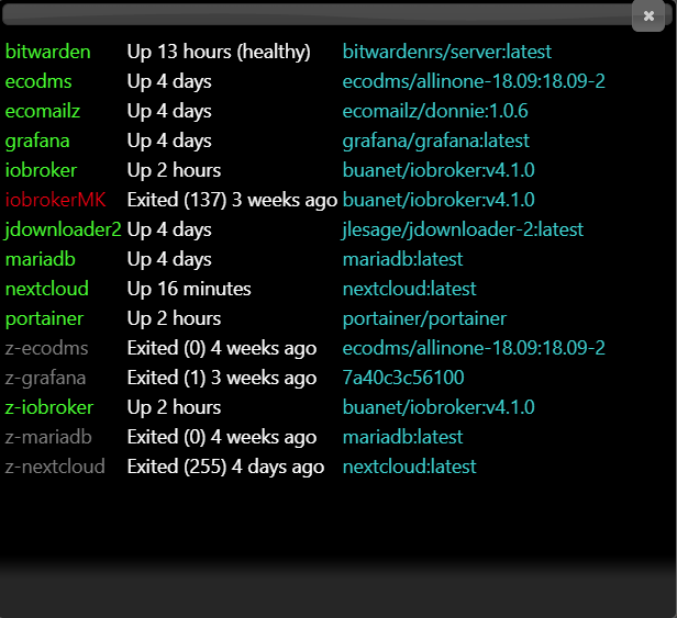

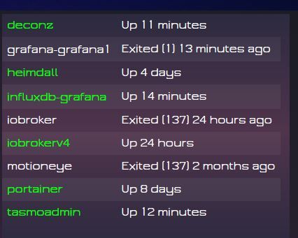

      Ja das liegt am html .
      Du kannst hiermit noch spielen .
      Bereich von 0.9 - 0.1 oder 1 - 3
      Bei mir passt es damit :

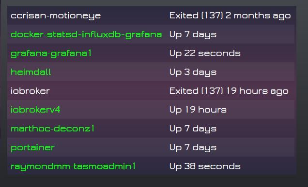

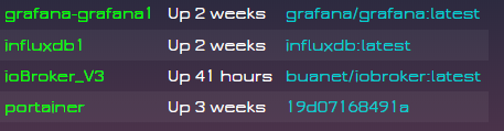

        @Glasfaser Mit JSON konnte ich mich noch nicht so richtig anfreunden bei der Visualsierung.
        Bitte mal testen, vielleicht kannst Du dann die Formatierung für JSON hier ergänzen.

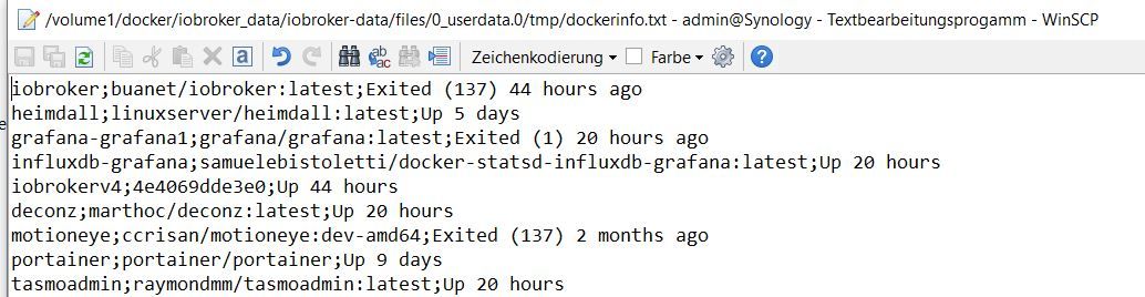

        1. Script für SYNOLOGY-Aufgabenplaner (JSON)
        docker container ls --all --format='{{json .}},' >/volume1/docker/prod/iobroker/iobroker-data/files/0_userdata.0/tmp/dockerinfo.json
        2. Javascript im iobroker erstellen (JSON)

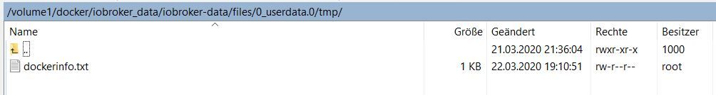

          Leider funktioniert es nicht mehr !
          Habe nichts weiter gemacht ,da ich jetzt ein "Fehler beim Lesen!" bekomme .
          Die Text Datei wird auch schön geschrieben, habe auch den Speicherort im Aufgabeplaner / Script geändert auch dort das gleiche .
          Finde einfach den Fehler nicht .

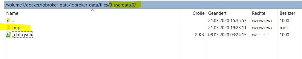

          • Glasfaser
            Glasfaser @RK62 last edited by
            @RK62

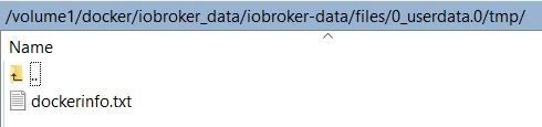

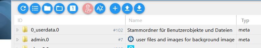

            Fehler gefungen ,obwohl es gestern ging 🤔
            Mußte den Pfad von dir :
            auf ... ändern bzw. erweitern um /opt/iobroker/
            /opt/iobroker/iobroker-data/files/0_userdata.0/tmp

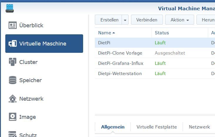

              Kannst du es auch zum Status aulesen für die Synology VMM anbieten !?

                          Synology VMM wäre interessant , hast du da eine Idee !?

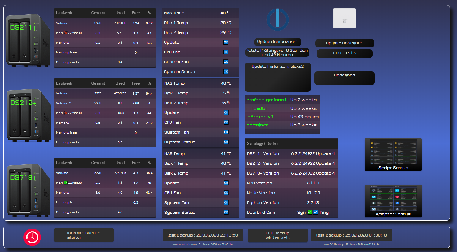

                          Das Youtube stammt von dieser Entwicklung in diesem Thread Link Text.

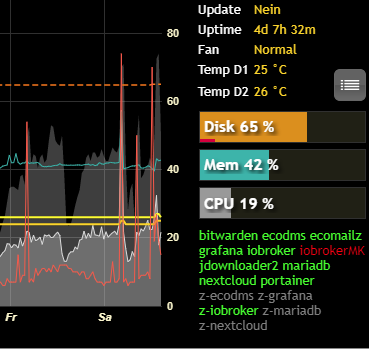

                          Habe ich schon Jahre laufen .....funktioniert sehr gut , da der Adapter Synology meine Zugang immer wieder sperrt Link Text oder Link Text , habe ich den Adapter aus und nutze dieses Skript .
