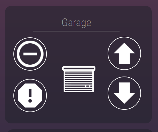

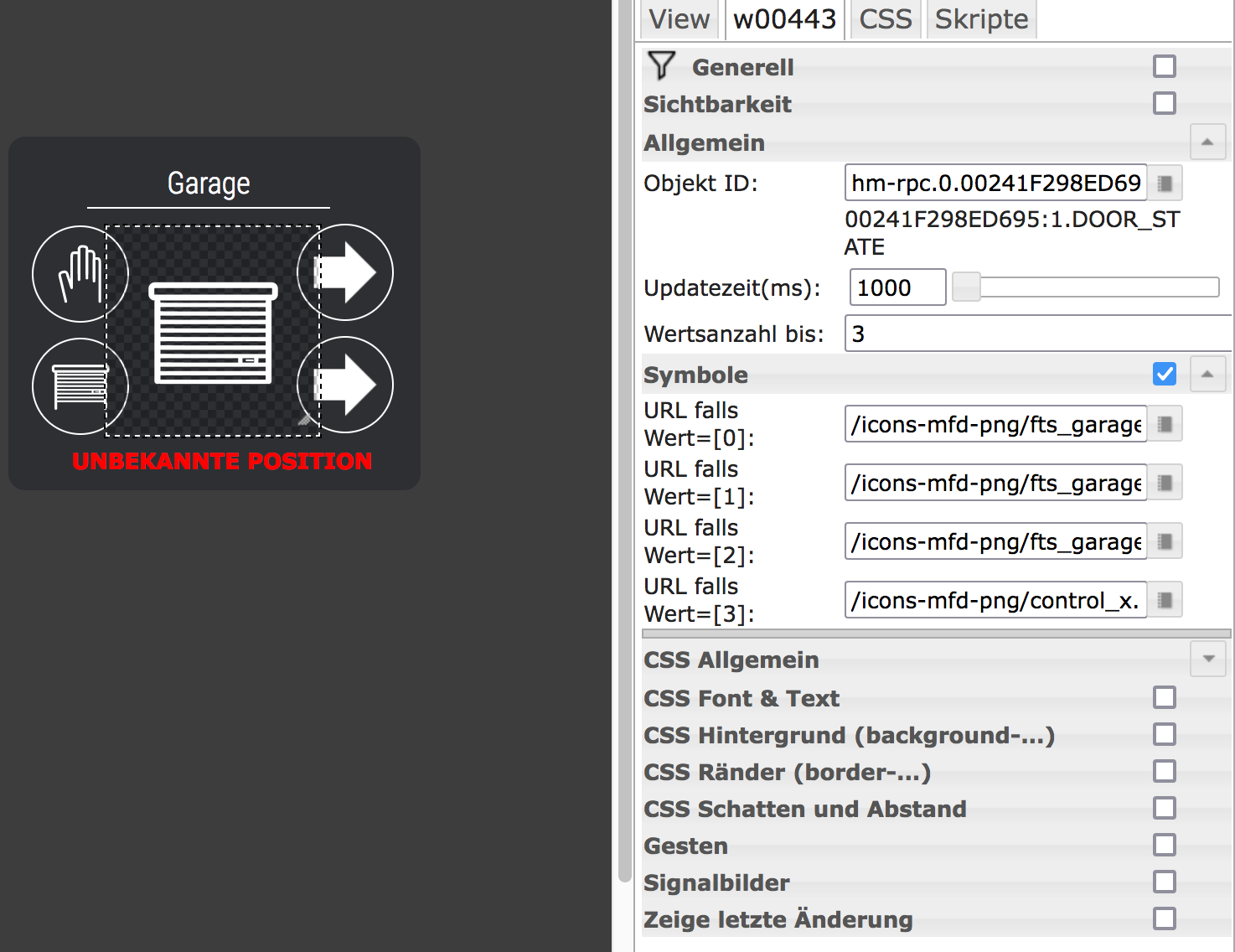

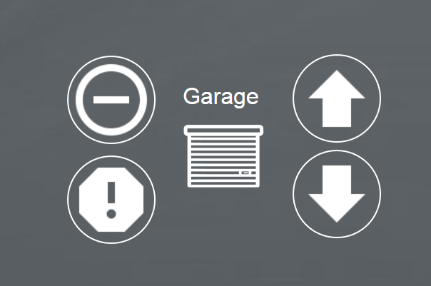

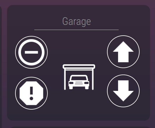

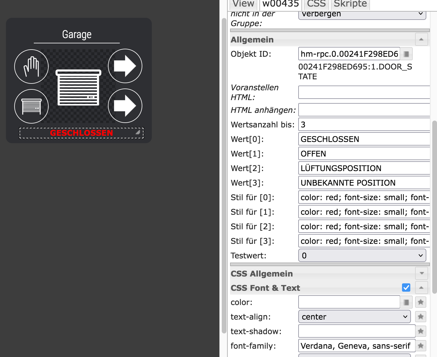

                @mguenther Hi, ich habe das HMIP-MOD-HO Modul und steuere es über ioBroker an ohne Klimmzüge in der CCU3 machen zu müssen.
                So sieht der Bereich bei mir in VIS aus
                Links oben - Lüftungsstellung: hm-rpc.0.00241A49A769E4.1.DOOR_COMMAND mit dem Wert 4
                Links unten - Stopp: hm-rpc.0.00241A49A769E4.1.DOOR_COMMAND mit dem Wert 2
                Rechts oben - Hochfahren: hm-rpc.0.00241A49A769E4.1.DOOR_COMMAND mit dem Wert 1
                Rechts unten - Herunterfahren: hm-rpc.0.00241A49A769E4.1.DOOR_COMMAND mitdem Wert 3
                Wenn das Tor nicht geschlossen ist wird mir dieses Icon angezeigt:
                Auswertung läuft über hm-rpc.0.00241A49A769E4.1.DOOR_STATE

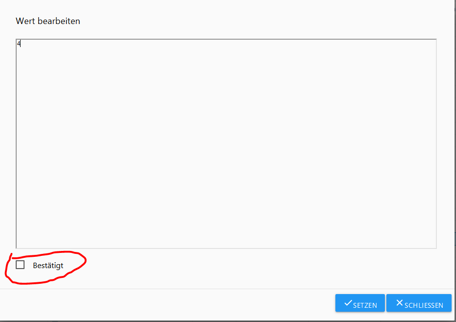

                  Jetzt geht es auch bei mir, genau wie mit deinen Einstellungen. Ich habe vorher die Lüftungsposition ausprobiert und wollte dann das Tor hochfahren. Gab bei mir immer nen LOG Eintrag und ne Fehlermeldung und das Tor blieb in der Lüftungsposition.
                  xmlrpc -> setValue: no dpType for hm-rpc.3.00241A49A7696D.1.DOOR_COMMAND!
                  warum es jetzt funktioniert, weiß ich nicht, aber es funktioniert. Klappt es bei dir zuverlässig?

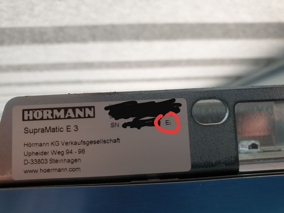

                              Das ab dem 01.10.2019 lieferbare Modul kommuniziert dabei direkt mit dem HCP-BUS des Antriebs und via Funk mit dem Homematic IP System. Dabei werden folgende Antriebe der 3ten und 4ten Generation unterstützt:
                              Garagentor-Antrieb:
                              SupraMatic Serie 3 E/P (ab Index Ci)
                              Meine SupraMatic P Serie 3 ist von 2017, ist dieser nun kompatibel? Wie und wo kann man den Index feststellen?
                              khg 1 Reply Last reply Reply Quote 0
                              • khg
                                khg @khg last edited by
                                habe die Information gefunden. nach der Serienummer steht ein großer Buchstabe.
                                Feuersturm 1 Reply Last reply Reply Quote 0
                                • Feuersturm
                                  Feuersturm @khg last edited by
                                  @khg Richtig, das ist die relevante Stelle.

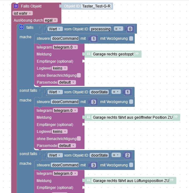

                                    LogSeb last edited by LogSeb

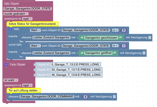

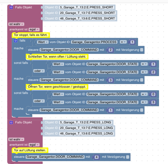

                                    Moin zusammen,

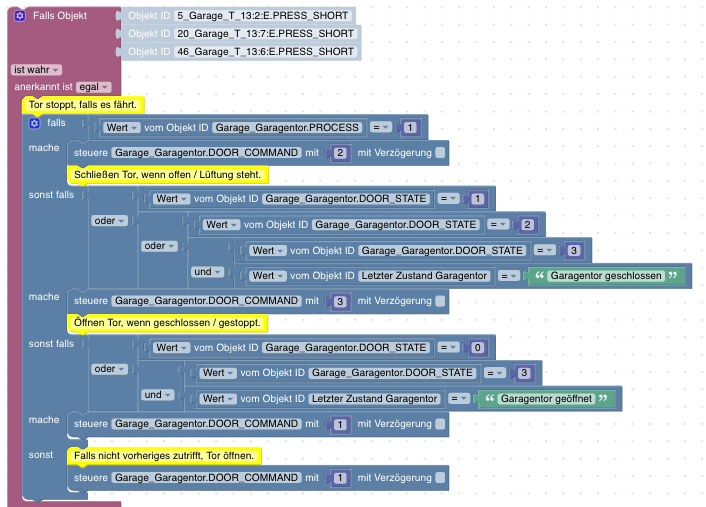

                                    ich baue auch gerade an meiner Torsteuerung mit dem HMIP-MOD-HO und ioBroker. Das hier ist mein aktueller Stand:

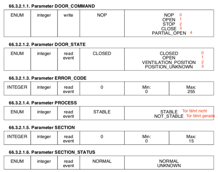

                                    Bedeutung der Datenpunkte (HM Dokumentation / S. 5018) :
                                    Ich drücke also einen Taster, dieser verändert den Datenpunkt DOOR_COMMAND, dadurch wird das Tor angesteuert und in den entsprechenden DOOR_STATE gebracht. Die STOPP Funktion realisiere ich über die Abfrage des Datenpunktes PROCESS.
                                    Das gefällt mir soweit schon ganz gut. Mit der Stopp-Funktion bin ich jedoch noch nicht wirklich zufrieden. Stoppe ich das Tor mit der Hörmann Fernbedienung während einer Fahrt, fährt es beim erneuten Start in die entgegengesetzte Richtung (Tor fährt hoch -> ich stoppe mit der Fernbedienung -> ich starte mit der Fernbedienung -> Tor fährt runter und vice versa).
                                    In meinem Skript muss ich jedoch fix definieren, wohin das Tor nach dem STOPP fahren soll (unabhängig von der letzten Fahrtrichtung). Bei mir fährt das Tor jetzt nach jedem STOPP in den Status OPEN. Schöner wäre es, wenn das Tor, wie bei meiner Hörmann Fernbedienung, entgegengesetzt zur letzten Fahrtrichtung fahren würde.
                                    Habt ihr eine Idee, wie man so etwas umsetzen könnte?
                                    Beste Grüße!
                                      Ok... Habe noch einmal ein bisschen nachgedacht und gelernt, wie man in ioBroker Variablen anlegt. Jetzt funktionierts für mich perfekt:
                                      Bildschirmfoto 2020-03-29 um 18.09.05.png Bildschirmfoto 2020-03-29 um 18.09.21.png
                                      Das Objekt "Letzter Zustand Garagentor" spricht für sich selbst. Die Variable wird in Abhängigkeit vom DOOR_STATE auf "Garagentor geöffnet" bzw. "Garagentor geschlossen" gesetzt. So wird sichergestellt, dass alles auch dann korrekt funktioniert, wenn man das Tor über das Handy / die Hörmann Fernbedienung ansteuert.
                                      Vielleicht hilft das ja dem einen oder anderen.
                                      Beste Grüße!
