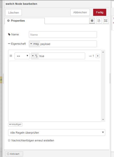

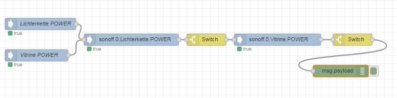

            Hier mal ne Lösung mit Switches.
            2 Input Nodes die den Flow triggern, darin deine beide Zustände die du auf Und Abfragen willst. Da hinter 2 x Get Node mit Switch auf Abfrage auf true. In den Get Nodes auch jeweils den Datenpunkt auswählen den du abfragen willst. Sind beide Datenpunkte true läuft der Flow durch und du kriegst nen true als string raus, falls du ein Bool brauchst kann man das natürlich noch umwandeln.
            So sie es in dem Switch aus.
            Hier der Code dazu.

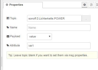

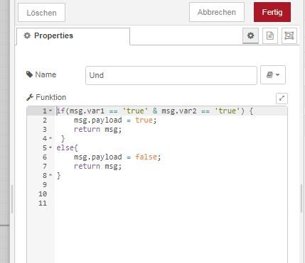

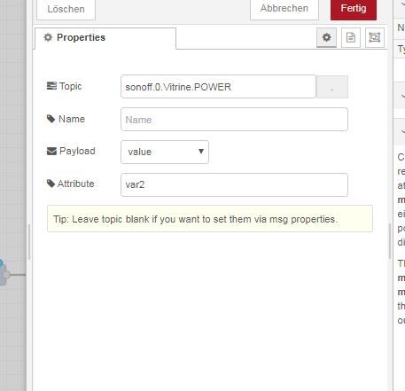

            Oder man baut sich das mit ner Funktion Node. Dann in den Get Nodes das Atribut ändern, in meinem Beispiel habe ich anstatt payload, var1 und var2 genommen. Das frage ich dann in der Funktion Node ab und gebe wenn beide true sind ein Bool true raus, wenn nicht beide true sind gebe ich ein Bool false raus.
            So sieht die Funktion Node aus:
            So die erste Get Node
            so die zweite Get Node
            Hier der Code dazu:

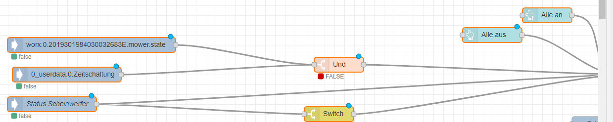

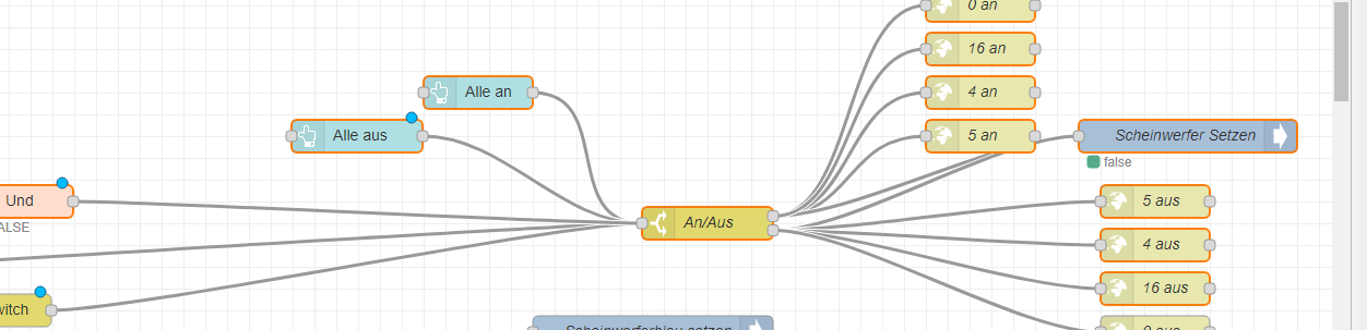

              Cosmicbase @frankyboy73 last edited by
              @frankyboy73
              Das UND nur auf true wenn Zeitschaltung und Mower State auf true steht.

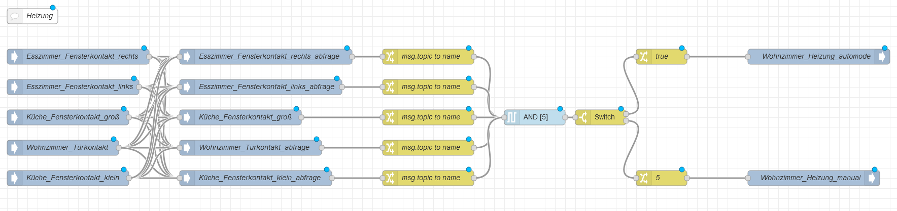

                Hey,
                an dieser Thematik habe ich auch gut zwei Tage gelassen.
                Ich habe herausgefunden, dass der node den du benutzt bei mir nicht sinnvoll funktionierte. Er setzte sich sozusagen nicht selbstständig zurück.
                Geholfen hat mir dann node-red-contrib-boolean-logic

                        "type": "change",
                        "z": "4139a588.497f84",
                        "name": "msg.topic to name",
                        "rules": [
                                "t": "set",
                                "p": "topic",
                                "pt": "msg",
                                "to": "Küche_Fensterkontakt_klein_abfrage",
                                "tot": "str"
                        "action": "",
                        "property": "",
                        "from": "",
                        "to": "",
                        "reg": false,
                        "x": 1170,
                        "y": 600,
                        "wires": [
                                "5400746a.4cee14"
                        "id": "9da42e86.bf333",
                        "type": "comment",
                        "name": "Heizung",
                        "info": "",
                        "x": 390,
                        "y": 280,
                        "wires": []
                        "id": "2e4d14c5.661494",
                        "type": "change",
                        "name": "true",
                        "rules": [
                                "t": "set",
                                "p": "payload",
                                "pt": "msg",
                                "to": "true",
                                "tot": "bool"
                        "action": "",
                        "property": "",
                        "from": "",
                        "to": "",
                        "reg": false,
                        "x": 1630,
                        "y": 360,
                        "wires": [
                                "69d628f6.8ff4a"
                        "id": "5400746a.4cee14",
                        "type": "BooleanLogic",
                        "name": "",
                        "operation": "AND",
                        "inputCount": "5",
                        "topic": "result",
                        "x": 1380,
                        "y": 480,
                        "wires": [
                                "88002dd8.e1fe7"
                        "id": "88002dd8.e1fe7",
                        "type": "switch",
                        "name": "",
                        "property": "payload",
                        "propertyType": "msg",
                        "rules": [
                                "t": "true"
                                "t": "false"
                        "checkall": "true",
                        "repair": false,
                        "outputs": 2,
                        "x": 1510,
                        "y": 480,
                        "wires": [
                                "2e4d14c5.661494"
                                "90e5aef9.5628d"
                Ich empfang diesen Node als am nachvollziehbarsten, weil man eben sieht was passiert.

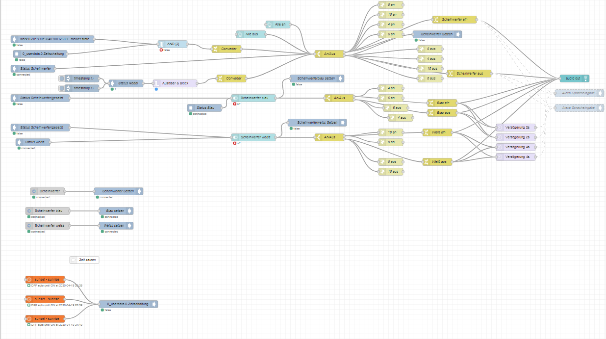

                          "id": "b711ce7f.e971",
                          "type": "tab",
                          "label": "Rasenroboter-Zeitschaltung",
                          "disabled": false,
                          "info": ""
                          "id": "dc04fecf.f8ffd",
                          "type": "schedex",
                          "z": "b711ce7f.e971",
                          "name": "",
                          "passthroughunhandled": false,
                          "suspended": false,
                          "lat": "49.2071111",
                          "lon": "12.2887325",
                          "ontime": "sunset",
                          "ontopic": "true",
                          "onpayload": "true",
                          "onoffset": "30",
                          "onrandomoffset": 0,
                          "offtime": "sunrise",
                          "offtopic": "false",
                          "offpayload": "false",
                          "offoffset": "-60",
                          "offrandomoffset": 0,
                          "mon": true,
                          "tue": true,
                          "wed": true,
                          "thu": true,
                          "fri": true,
                          "sat": true,
                          "sun": true,
                          "x": 180,
                          "y": 1140,
                          "wires": [
                                  "e51e9d29.56eeb8"
                          "id": "7f4d821a.ed463c",
                          "type": "schedex",
                          "name": "",
                          "passthroughunhandled": true,
                          "suspended": false,
                          "ontime": "sunset",
                          "ontopic": "true",
                          "onoffset": "50",
                          "offoffset": "-70",
                          "mon": true,
                          "tue": true,
                          "wed": true,
                          "thu": true,
                          "fri": true,
                          "sat": true,
                          "sun": true,
                          "x": 180,
                          "y": 1220,
                          "wires": [
                                  "e51e9d29.56eeb8"
                          "id": "b208d1ab.0fb9b",
                          "type": "schedex",
                          "name": "",
                          "suspended": false,
                          "ontime": "sunset",
                          "ontopic": "true",
                          "onoffset": "70",
                          "offoffset": "-80",
                          "mon": true,
                          "tue": true,
                          "wed": true,
                          "thu": true,
                          "fri": true,
                          "sat": true,
                          "sun": true,
                          "x": 180,
                          "y": 1300,
                          "wires": [
                                  "e51e9d29.56eeb8"
                          "id": "93b2bbb4.bc2e9",
                          "type": "switch",
                          "name": "An/Aus",
                          "rules": [
                                  "t": "eq",
                                  "v": "true",
                                  "vt": "str"
                                  "t": "eq",
                                  "v": "false",
                                  "vt": "str"
                          "checkall": "true",
                          "repair": false,
                          "outputs": 2,
                          "x": 1340,
                          "y": 220,
                          "wires": [
                                  "6c8f2ae3.a77dac",
                                  "55c354dc.346d64",
                                  "e463c4e2.ce23b8",
                                  "5210013d.2e3868",
                                  "36d3b852.67754",
                                  "f1aac125.c59d8"
                                  "e463c4e2.ce23b8",
                                  "9c37efaf.2b901",
                                  "d59a104f.e5d848",
                                  "db3a4d40.6f735",
                                  "92eda9de.37bfe",
                                  "a4ff2568.268148"
                          "id": "6c8f2ae3.a77dac",
                          "type": "http request",
                          "name": "5 an",
                          "method": "GET",
                          "ret": "txt",
                          "paytoqs": false,
                          "url": "http://192.168.2.72/5/on",
                          "tls": "",
                          "persist": false,
                          "proxy": "",
                          "authType": "",
                          "x": 1590,
                          "y": 140,
                          "wires": [
                          "id": "9c37efaf.2b901",
                          "name": "5 aus",
                          "method": "GET",
                          "ret": "txt",
                          "paytoqs": false,
                          "url": "http://192.168.2.72/5/off",
                          "tls": "",
                          "persist": false,
                          "proxy": "",
                          "authType": "",
                          "x": 1750,
                          "y": 200,
                          "wires": [
                          "id": "f04b95d5.bc429",
                          "type": "alexa-home",
                          "conf": "3a1d471a.e6e498",
                          "device": "99355",
                          "acknoledge": true,
                          "name": "Scheinwerfer",
                          "topic": "Scheinwerfer",
                          "x": 190,
                          "y": 780,
                          "wires": [
                                  "d433b542.088f48"
                          "id": "84365e57.6a271",
                          "device": "99356",
                          "acknoledge": true,
                          "name": "Scheinwerfer blau",
                          "topic": "Scheinwerferblau",
                          "x": 190,
                          "y": 860,
                          "wires": [
                                  "ed32059f.cffbd8"
                          "id": "81089ae1.392f68",
                          "device": "99357",
                          "acknoledge": true,
                          "name": "Scheinwerfer weiss",
                          "topic": "",
                          "x": 190,
                          "y": 920,
                          "wires": [
                                  "488d308.a0b8b5"
                          "id": "771d98cd.fbda98",
                          "type": "switch",
                          "name": "An/Aus",
                          "rules": [
                                  "t": "eq",
                                  "v": "true",
                                  "vt": "str"
                                  "t": "eq",
                                  "v": "false",
                                  "vt": "str"
                          "checkall": "true",
                          "repair": false,
                          "outputs": 2,
                          "x": 1380,
                          "y": 400,
                          "wires": [
                                  "82126305.cb12b8",
                                  "ef4c88c3.aa231",
                                  "d459d03d.80a5d"
                                  "a6df89bf.1a1798",
                                  "2fa014d0.33bdcc",
                                  "612e164f.220ac8"
                          "id": "82126305.cb12b8",
                          "name": "4 an",
                          "method": "GET",
                          "ret": "txt",
                          "paytoqs": false,
                          "url": "http://192.168.2.72/4/on",
                          "tls": "",
                          "persist": false,
                          "proxy": "",
                          "authType": "",
                          "x": 1590,
                          "y": 360,
                          "wires": [
                          "id": "a6df89bf.1a1798",
                          "name": "5 aus",
                          "method": "GET",
                          "ret": "txt",
                          "paytoqs": false,
                          "tls": "",
                          "persist": false,
                          "proxy": "",
                          "authType": "",
                          "x": 1610,
                          "y": 440,
                          "wires": [
                          "id": "a5992ab5.8e2f3",
                          "type": "ui_switch",
                          "name": "",
                          "label": "Scheinwerfer blau",
                          "tooltip": "",
                          "group": "78e344c2.6b1084",
                          "order": 3,
                          "width": 0,
                          "height": 0,
                          "passthru": true,
                          "decouple": "false",
                          "topic": "Sb",
                          "style": "",
                          "onvalue": "true",
                          "onvalueType": "str",
                          "onicon": "",
                          "oncolor": "",
                          "offvalue": "false",
                          "offvalueType": "str",
                          "officon": "",
                          "offcolor": "",
                          "x": 1030,
                          "y": 400,
                          "wires": [
                                  "6e09426d.f53e34",
                                  "771d98cd.fbda98"
                          "id": "1f1b51ba.b2627e",
                          "type": "switch",
                          "name": "An/Aus",
                          "rules": [
                                  "t": "eq",
                                  "v": "true",
                                  "vt": "str"
                                  "t": "eq",
                                  "v": "false",
                                  "vt": "str"
                          "checkall": "true",
                          "repair": false,
                          "outputs": 2,
                          "x": 1340,
                          "y": 560,
                          "wires": [
                                  "c2409428.27a52",
                                  "d8ee941.c7fece8",
                                  "825e87bc.f672f8"
                                  "bfba156d.96b768",
                                  "68d55367.2a15fc",
                                  "bf45287b.2b45d8"
                          "id": "c2409428.27a52",
                          "name": "16 an",
                          "method": "GET",
                          "ret": "txt",
                          "paytoqs": false,
                          "url": "http://192.168.2.72/16/on",
                          "tls": "",
                          "persist": false,
                          "proxy": "",
                          "authType": "",
                          "x": 1590,
                          "y": 540,
                          "wires": [
                          "id": "bfba156d.96b768",
                          "name": "0 aus",
                          "method": "GET",
                          "ret": "txt",
                          "paytoqs": false,
                          "url": "http://192.168.2.72/0/off",
                          "tls": "",
                          "persist": false,
                          "proxy": "",
                          "authType": "",
                          "x": 1590,
                          "y": 660,
                          "wires": [
                          "id": "66ee2479.2abc44",
                          "label": "Scheinwerfer weiss",
                          "tooltip": "",
                          "order": 4,
                          "width": 0,
                          "height": 0,
                          "passthru": true,
                          "topic": "Sw",
                          "style": "",
                          "onvalue": "true",
                          "onicon": "",
                          "oncolor": "",
                          "officon": "",
                          "offcolor": "",
                          "x": 1030,
                          "y": 560,
                          "wires": [
                                  "d59b38b5.166b2",
                                  "1f1b51ba.b2627e"
                          "id": "70ae09bc.c83f58",
                          "type": "ioBroker in",
                          "name": "",
                          "topic": "worx.0.2019301984030032683E.mower.state",
                          "payloadType": "value",
                          "onlyack": "",
                          "func": "all",
                          "gap": "",
                          "fireOnStart": "true",
                          "x": 210,
                          "y": 160,
                          "wires": [
                                  "cd5ba19e.f0fea"
                          "id": "e51e9d29.56eeb8",
                          "type": "ioBroker out",
                          "name": "",
                          "topic": "0_userdata.0.Zeitschaltung",
                          "ack": "false",
                          "autoCreate": "false",
                          "stateName": "",
                          "role": "",
                          "payloadType": "",
                          "readonly": "",
                          "stateUnit": "",
                          "stateMin": "",
                          "stateMax": "",
                          "x": 520,
                          "y": 1240,
                          "wires": []
                          "id": "7639df4e.2e0228",
                          "name": "",
                          "onlyack": "",
                          "func": "all",
                          "gap": "",
                          "x": 160,
                          "y": 220,
                          "wires": [
                                  "cd5ba19e.f0fea"
                          "id": "634db1ca.e4962",
                          "type": "comment",
                          "name": "Zeit setzen",
                          "info": "",
                          "x": 340,
                          "y": 1060,
                          "wires": []
                          "id": "d433b542.088f48",
                          "name": "Scheinwerfer Setzen",
                          "topic": "alexa2.0.Smart-Home-Devices.02823735-7e29-4bb5-af99-273d5d042e6b.powerState",
                          "ack": "false",
                          "stateName": "",
                          "role": "",
                          "payloadType": "",
                          "readonly": "",
                          "stateUnit": "",
                          "stateMin": "",
                          "stateMax": "",
                          "x": 480,
                          "y": 780,
                          "wires": []
                          "id": "47a4a3b5.fa8b94",
                          "name": "Status Scheinwerfer",
                          "onlyack": false,
                          "func": "all",
                          "gap": "",
                          "x": 130,
                          "y": 280,
                          "wires": [
                                  "93b2bbb4.bc2e9"
                          "id": "e1cae345.307b08",
                          "name": "Status Scheinwerfer(gesetzt",
                          "topic": "0_userdata.0.Scheinwerfer(gesetzt)",
                          "onlyack": "",
                          "func": "all",
                          "gap": "",
                          "fireOnStart": "false",
                          "x": 160,
                          "y": 400,
                          "wires": [
                                  "a5992ab5.8e2f3"
                          "id": "5d503b0d.63b384",
                          "onlyack": "",
                          "func": "all",
                          "gap": "",
                          "x": 160,
                          "y": 520,
                          "wires": [
                                  "66ee2479.2abc44"
                          "id": "e463c4e2.ce23b8",
                          "ack": "false",
                          "stateName": "",
                          "role": "",
                          "payloadType": "",
                          "readonly": "",
                          "stateUnit": "",
                          "stateMin": "",
                          "stateMax": "",
                          "x": 1780,
                          "y": 140,
                          "wires": []
                          "id": "758d64c6.95e3a4",
                          "name": "Status weiss",
                          "topic": "alexa2.0.Smart-Home-Devices.fceb6332-f21d-427b-a53a-0b3af0b9c17e.powerState",
                          "onlyack": "",
                          "func": "rbe",
                          "gap": "",
                          "x": 130,
                          "y": 580,
                          "wires": [
                                  "66ee2479.2abc44"
                          "id": "4876bcfe.2c021c",
                          "name": "Status Blau",
                          "topic": "alexa2.0.Smart-Home-Devices.5ab4a390-7e1d-4b87-9415-2784934501f7.powerState",
                          "onlyack": "",
                          "func": "rbe",
                          "gap": "",
                          "x": 830,
                          "y": 440,
                          "wires": [
                                  "a5992ab5.8e2f3"
                          "id": "ed32059f.cffbd8",
                          "name": "Blau setzen",
                          "ack": "false",
                          "stateName": "",
                          "role": "",
                          "payloadType": "",
                          "readonly": "",
                          "stateUnit": "",
                          "stateMin": "",
                          "stateMax": "",
                          "x": 470,
                          "y": 860,
                          "wires": []
                          "id": "488d308.a0b8b5",
                          "name": "Weiss setzen",
                          "ack": "false",
                          "stateName": "",
                          "role": "",
                          "payloadType": "",
                          "readonly": "",
                          "stateUnit": "",
                          "stateMin": "",
                          "stateMax": "",
