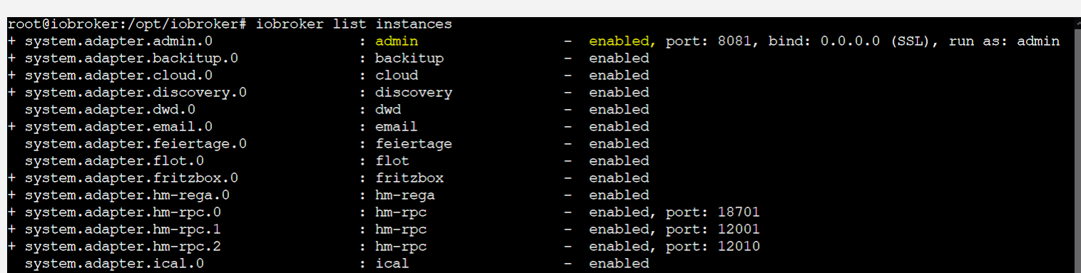

          Prüfen auf der Konsole ist mit dem Befehl "iobroker list instances", ob der Adapter admin "enabled" ist. Das Ergebnis sollte so aussehen:
          Wenn Adapter "disabled", dann mit dem Befehl "iobroker start admin" den Adapter starten. Bei mir hat es so funktioniert.

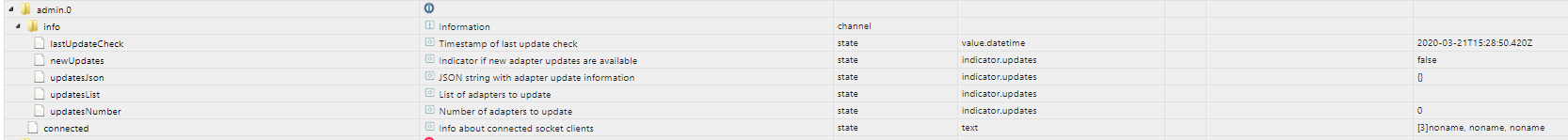

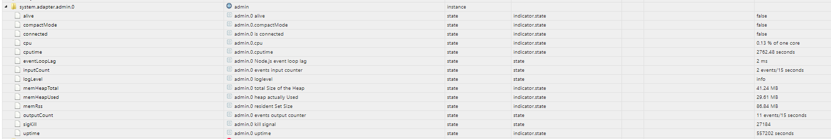

            Über VIS(Edit) habe ich Zugriff hierauf:
            Er läuft also nicht. Ich kann ihn nur dank der Fehlermeldung mit dem "Split" nicht starten..
