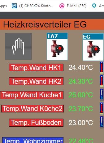

      Für meine Heizungssteuerung habe ich ein Auto/Hand Blockly erstellt.

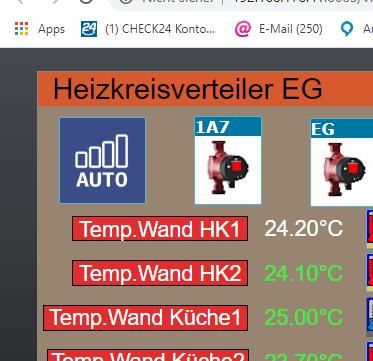

      Bei Auto soll die Heizungssteuerung nach den gewünschten Parametern schalten,
      das funktioniert auch.

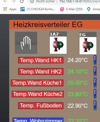

      Wenn ich auf Hand umschalte werden alle Aktoren ausgeschaltet.
      Nach ca drei Minuten schalten schalten die Aktoren wieder in den
      Auto Modus zurück, ohne das sich das Icon ändert.

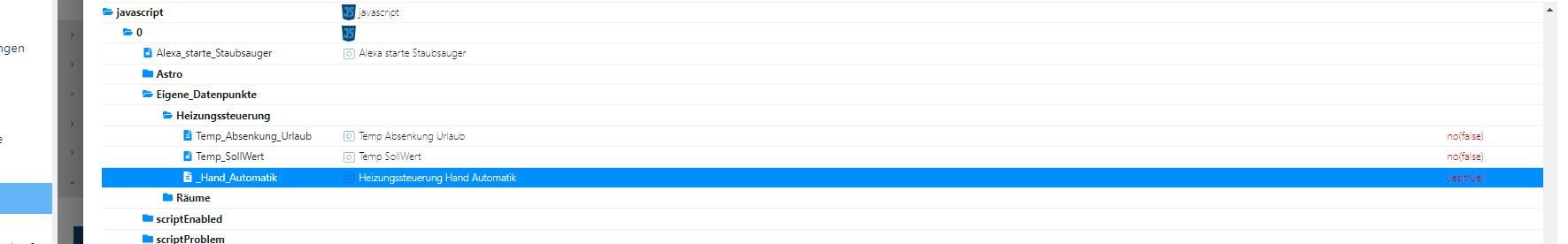

      Für Auto/Hand habe ich unter javaskript.0 einen Datenpunkt Switch ( Button Auto/Hand) erstellt.
      Ich finde den Fehler nicht, warum bei Stellung Hand immer wieder zurück geschaltet wird.
      Wer kann mir bitte helfen.
      Danke, freundliche Grüße
      Michael

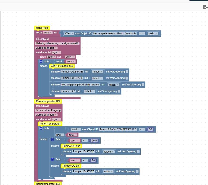

        paul53 @Altersrentner last edited by paul53
        @Altersrentner
        In den ersten Block "setze auto auf ..." gehört kein Vergleich rein.
        Zeige bitte den erzeugten Javascript-Code ohne die letzte Zeile in Code tags.
          Altersrentner @paul53 last edited by
          @paul53 said in Auto Hand Blockly schaltet nicht wie gewünscht:
          verstehe ich nicht. Was muss entfernt werden.

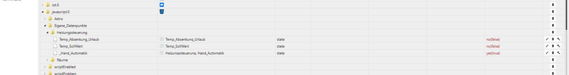

          Hier der Datenpunkt.
          Gruß Michael

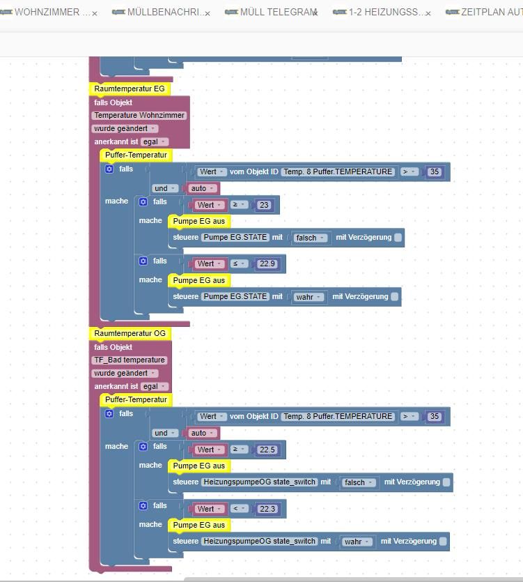

              Ich glaube, das wolltest Du sehen?😧
                @Altersrentner
                Das kann nicht funktionieren, denn Wert darf keine Variable sein, sondern eine Eigenschaft des Trigger-Datenpunktes. Benenne die Variable Wert um in value (genau so geschrieben), damit es funktioniert.
                Das erste Kommando ändere so:
                  Habe Deinen Vorschlag eingearbeitet.
                  Brachte aber leider keinen Erfolg.

                  _text
                  Kann es sein, das ein anderes Blockly das Auto/Hand beeinflusst?
                  Wenn ja, was ich vermute. Wie bekomme ich raus welches.
                  Gibt es einen Befehl den ich nutzen könnte um Verbindungen anzuzeigen
                    @Altersrentner sagte:
                    Das Script muss so funktionieren.
                    @Altersrentner sagte in Auto Hand Blockly schaltet nicht wie gewünscht:
                    Das muss wohl so sein.
                    Nach und nach deaktivieren.
                      Davon war ich aufgrund Deiner Erfahrungen überzeugt.
                      Ich denke jetzt das Skript gefunden zu haben, welches den Konflikt ausgelöst hat.
                      Kann aber im Moment leider nicht weiter testen, da alle Raumtemperaturen
                      bedingt durch Sonne über Temp.Soll liegen.
                      Melde mich wieder.
                      Danke erst mal.
                      Gruß Michael

                        `Beide Skripte beeinflussen sich gegenseitig.. Ich habe schon versucht, im AutoHand alle Blöcke außer Block 1 zu deaktivieren aber die Aktoren schalten sich bei Hand wieder ein.
                        Mir ist klar, dass beide Skripte verknüpft werden müssen- aber wie???
                          aber wie???
                          Der Datenpunkt "javascript.0.Eigene_Datenpunkte.Heizungssteuerung._Hand_Automatik" muss in beiden Scripts ausgewertet werden.
                            Hallo paul53,
                            meinst Du so?
                            var auto, value;
                            // Hier noch Räume OG eintragen
                            // Prüfe Temp Puffer und Räume 1A7 schalten
                            auto = getState("javascript.0.Eigene_Datenpunkte.Heizungssteuerung._Hand_Automatik").val;
                            on({id: "javascript.0.Eigene_Datenpunkte.Heizungssteuerung._Hand_Automatik"/*Heizungssteuerung. Hand_Automatik*/, change: "ne"}, function (obj) {
                              var value = obj.state.val;
                              auto = value;
                              if (!auto) {
                                setState("hm-rpc.2.MEQ1534510.13.STATE"/*Pumpe UG.STATE*/, false);
                                setState("hm-rpc.2.MEQ1534348.14.STATE"/*Pumpe EG.STATE*/, false);
                                setState("fhem.0.HeizungspumpeOG.state_switch"/*HeizungspumpeOG state_switch*/, false);
                                setState("hm-rpc.2.MEQ1534348.13.STATE"/*Pumpe 1A7.STATE*/, false);
                            console.warn('Prüfe Temp Puffer und Räume');
                            on({id: new RegExp('hm-rpc\\.0\\.OEQ0673599\\.2\\.TEMPERATURE' + "|" + 'mihome\\.0\\.devices\\.weather_v1_158d00023290e8\\.temperature' + "|" + 'mihome\\.0\\.devices\\.weather_v1_158d0002329079\\.temperature' + "|" + 'fhem\\.0\\.TF_Bad\\.temperature' + "|" + 'javascript\\.0\\.Eigene_Datenpunkte\\.Räume\\.Wohnzimmer\\.Heizung_EIN_AUS' + "|" + 'default'), change: "any"}, function (obj) {
                                // wenn Temp Puffer >35 und Temp  Räume < Soll dann
                              if (parseFloat(getState("hm-rpc.0.OEQ0673599.2.TEMPERATURE").val) >= 35) {
                                if (parseFloat(getState("mihome.0.devices.weather_v1_158d00023290e8.temperature").val) <= 22.9 || parseFloat(getState("mihome.0.devices.weather_v1_158d0002329079.temperature").val) <= 20 || parseFloat('fhem.0.TF_Bad.temperature') <= 22.3) {
                                  // Pumpe 1A7 einschalten
                                  console.warn('schalte 1A7 ein  ');
                                  setState("hm-rpc.2.MEQ1534348.13.STATE"/*Pumpe 1A7.STATE*/, true);
                              // Prüfe Temp Puffer und Räume 1A7 ausschalten
                              if (parseFloat(getState("hm-rpc.0.OEQ0673599.2.TEMPERATURE").val) <= 35) {
                                if (parseFloat(getState("mihome.0.devices.weather_v1_158d00023290e8.temperature").val) >= 23 || parseFloat(getState("mihome.0.devices.weather_v1_158d0002329079.temperature").val) >= 20.5 && parseFloat('fhem.0.TF_Bad.temperature') >= 22.5) {
                                  // Pumpe 1A7 ausschalten
                                  console.warn('schalte 1A7  aus  ');
                              // Wenn Temp Eingang Ist > Soll Pumpe UG ausschalten
                              if (parseFloat(getState("mihome.0.devices.weather_v1_158d0002329079.temperature").val) >= 20.5) {
                              } else if (parseFloat(getState("mihome.0.devices.weather_v1_158d0002329079.temperature").val) <= 20) {
                                setState("hm-rpc.2.MEQ1534510.13.STATE"/*Pumpe UG.STATE*/, true);
                              // Wenn Temp WZ < Soll Pumpe EG einsschalten
                              console.warn('Wenn Temp WZ <Soll Pumpe EG einschalten');
                              if (parseFloat(getState("mihome.0.devices.weather_v1_158d00023290e8.temperature").val) >= 23) {
                                console.warn(' Pumpe EG aus');
                              if (getState("javascript.0.Eigene_Datenpunkte.Räume.Wohnzimmer.Heizung_EIN_AUS").val == true && parseFloat(getState("mihome.0.devices.weather_v1_158d00023290e8.temperature").val) <= 22.9) {
                              if (getState("javascript.0.Eigene_Datenpunkte.Räume.Wohnzimmer.Heizung_EIN_AUS").val == false && parseFloat(getState("mihome.0.devices.weather_v1_158d00023290e8.temperature").val) <= 22.9) {
                                console.warn(' Pumpe EG ein');
                                setState("hm-rpc.2.MEQ1534348.14.STATE"/*Pumpe EG.STATE*/, true);
                              // Wenn Temp Bad< Soll Pumpe OG einsschalten
                              if (parseFloat(getState("fhem.0.TF_Bad.temperature").val) >= 22.5) {
                              } else if (parseFloat(getState("fhem.0.TF_Bad.temperature").val) <= 22.3) {
                                setState("fhem.0.HeizungspumpeOG.state_switch"/*HeizungspumpeOG state_switch*/, true);
                            _tex
                            aber leider funktioniert das nicht
                              @Altersrentner:
                              meinst Du so?
                              Die Variable auto zu setzen, ist gut. Die Pumpen müssen aber nur in einem Script ausgeschaltet werden. Die Variable auto muss zu jedem Einschalten der Pumpen ausgewertet werden. Beispiel:
                                } else if (auto && parseFloat(getState("mihome.0.devices.weather_v1_158d0002329079.temperature").val) <= 20) {
