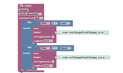

      Ich bin dabei mir eine Visualisierung zu bauen und möchte mittels eines Befehls den Monitor an oder Ausschalten. Dafür habe ich den Monitor als Virtuelles Gerät angelegt, welches sich über Alexa auch schalten lässt. Nun habe ich folgendes Blockly angelegt, um den Monitor zu schalten.
      Führe ich diesen Befehl im Putty aus, dann funktioniert es ohne Probleme.
      Geschaltet wird bei diesem Befehl, der HDMI Ausgang am Raspi.

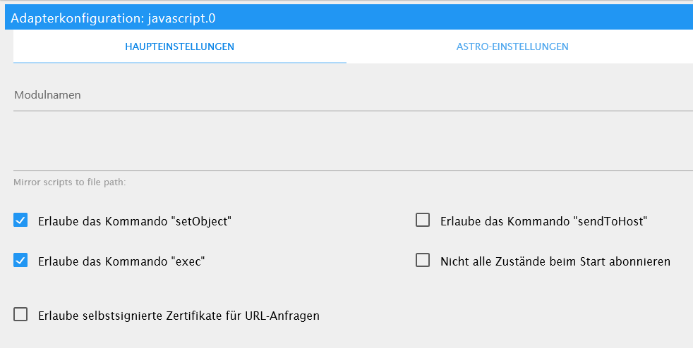

      Die Einstellungen für den Adapter sind wie folgt:

          @Andreas-Peters sagte in JavaScript befehl wird nicht ausgeführt:
          hat denn niemand eine Idee wo der Fehler liegen könnte?😐
          Womöglich an den Rechten, in der Konsole führst du das Script als root aus, womit ioBroker das ausführt, möglicherweise als iobroker, kann ich aber nicht sagen.

                    so, ein Teil der Fehler habe ich gestern Abend vermutlich gefunden. Zum einen war dieses Script in dem Root Verzeichnis abgelegt und da hat der Iobroker kein zugriff. Nachdem ich die Dateien in das User Verzeichnis kopiert hatte, konnte ich diesen Befehl durch einen Standard Benutzer ausführen, nur leider konnte ich es nicht mit dem Benutzer des Iobrocker testen, da ich das Passwort nicht kenne.
