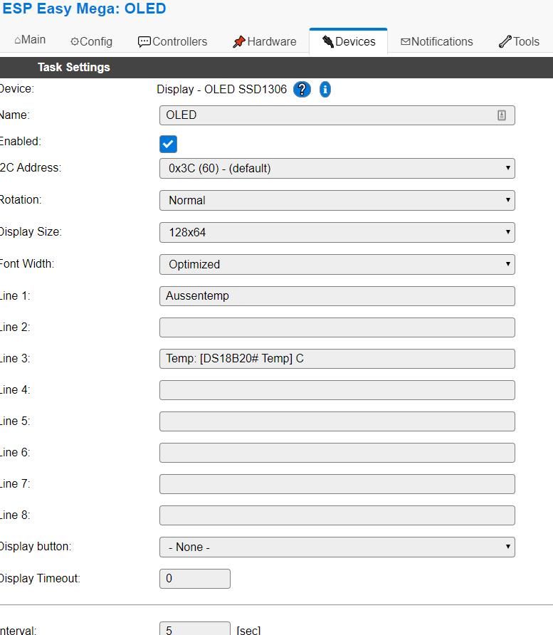

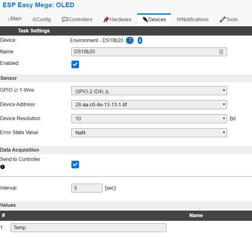

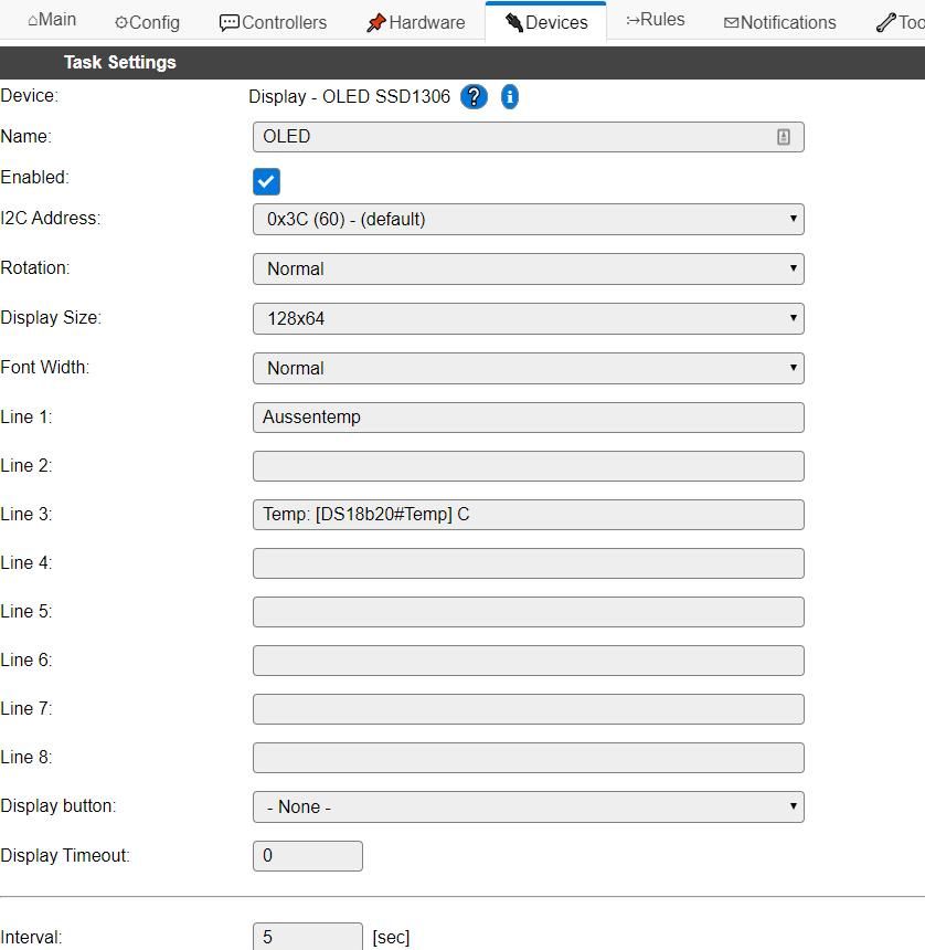

      Auf dem D1 mini ist ESP Easy eingestellt ist es so:

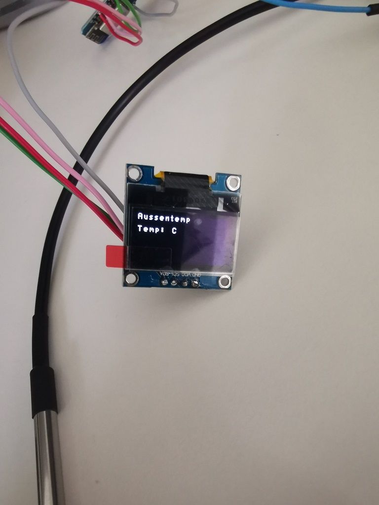

      Auf dem Display wird aber leider die Temperatur nicht angezeigt, kann mir jemand sagen was ich falsch mache ?

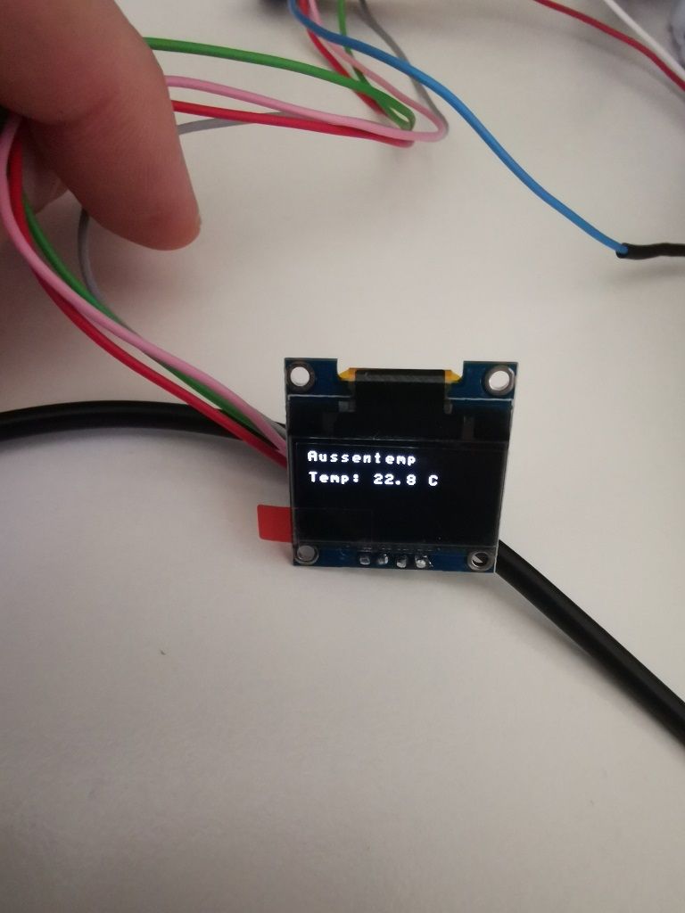

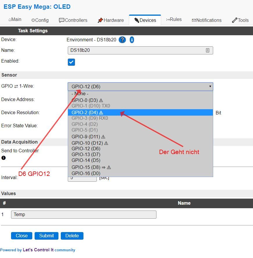

      Also jetzt habe ich es doch hin bekommen.
      Info für die Leute die es nachmachen wollen:
      Hatte das Datenkabel an dem Falschen GPIO angelötet, warum der nicht geht keine Ahnung.
      hier die Bilder wie es Funktioniert.
