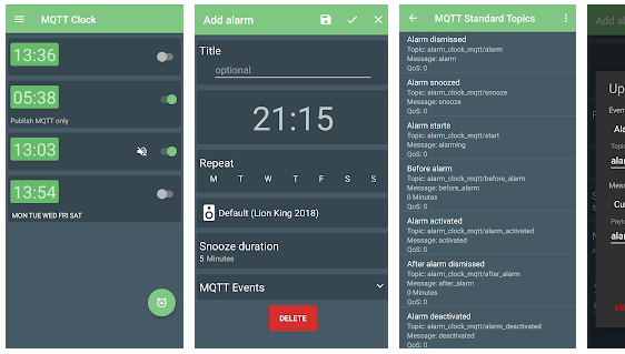

      Umgesetzt habe ich das ganze mit der tollen App Alarm Clock MQTT von Joakim Plantin:
      https://play.google.com/store/apps/details?id=se.jplantin.jp.alarmclock
      Alarm Clock MQTT – Apps bei Google Play - Mozilla Firefox 2020-03-22 21.38.56.png
      Ich habe mit Joakim Kontakt aufgenommen und wir haben in gemeinsamer Arbeit die App soweit optimiert, dass diese ideal mit iobroker zusammen funktioniert.

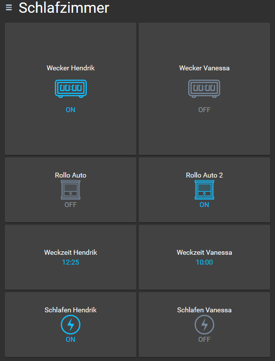

      Die in der App eingestellten Weckzeiten werden an iobroker übertragen. In der Habpanel Vis sieht das dann so aus:

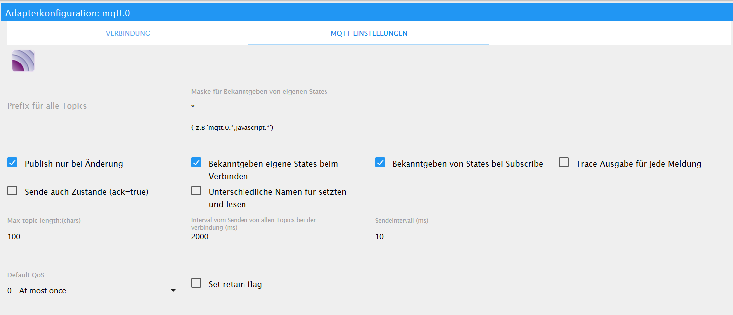

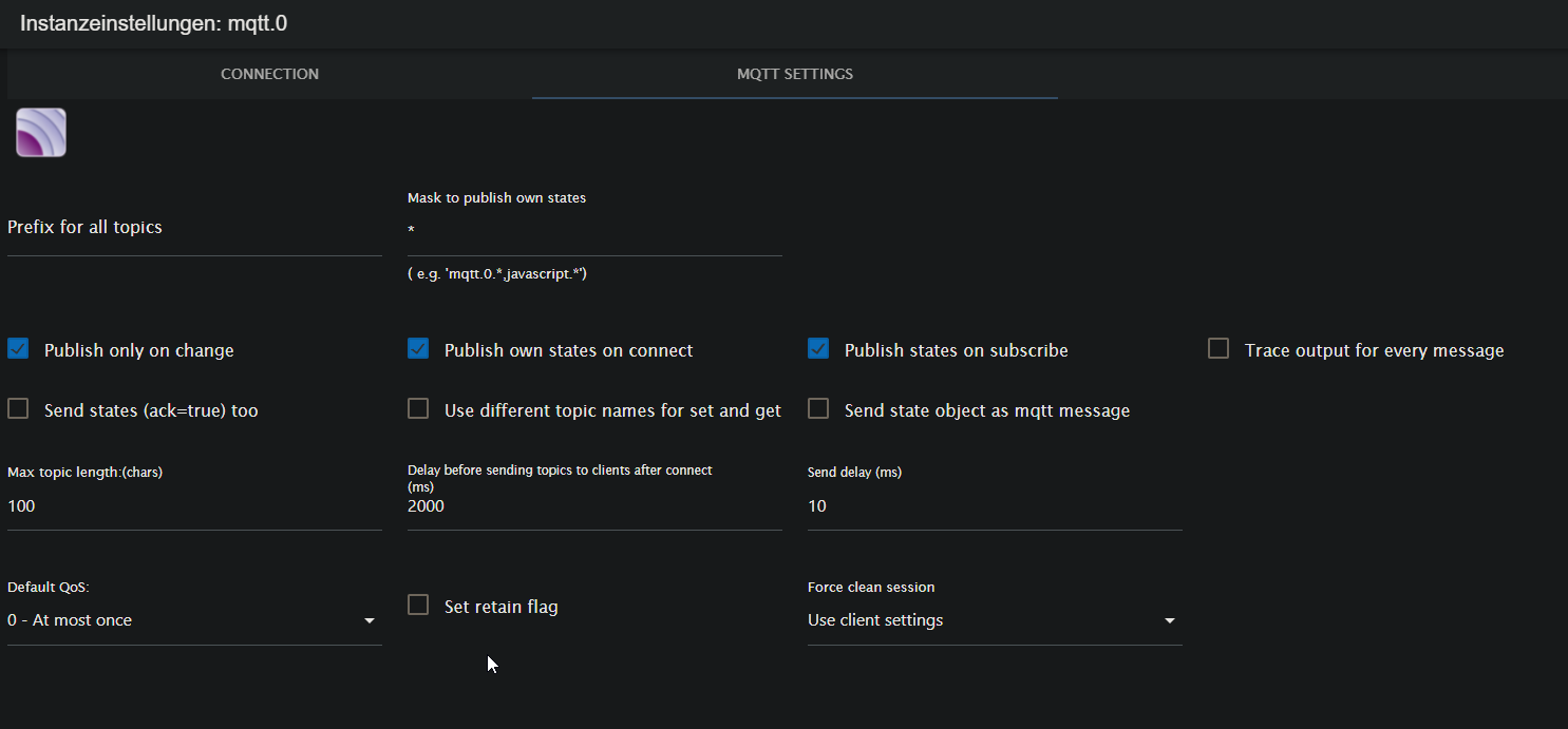

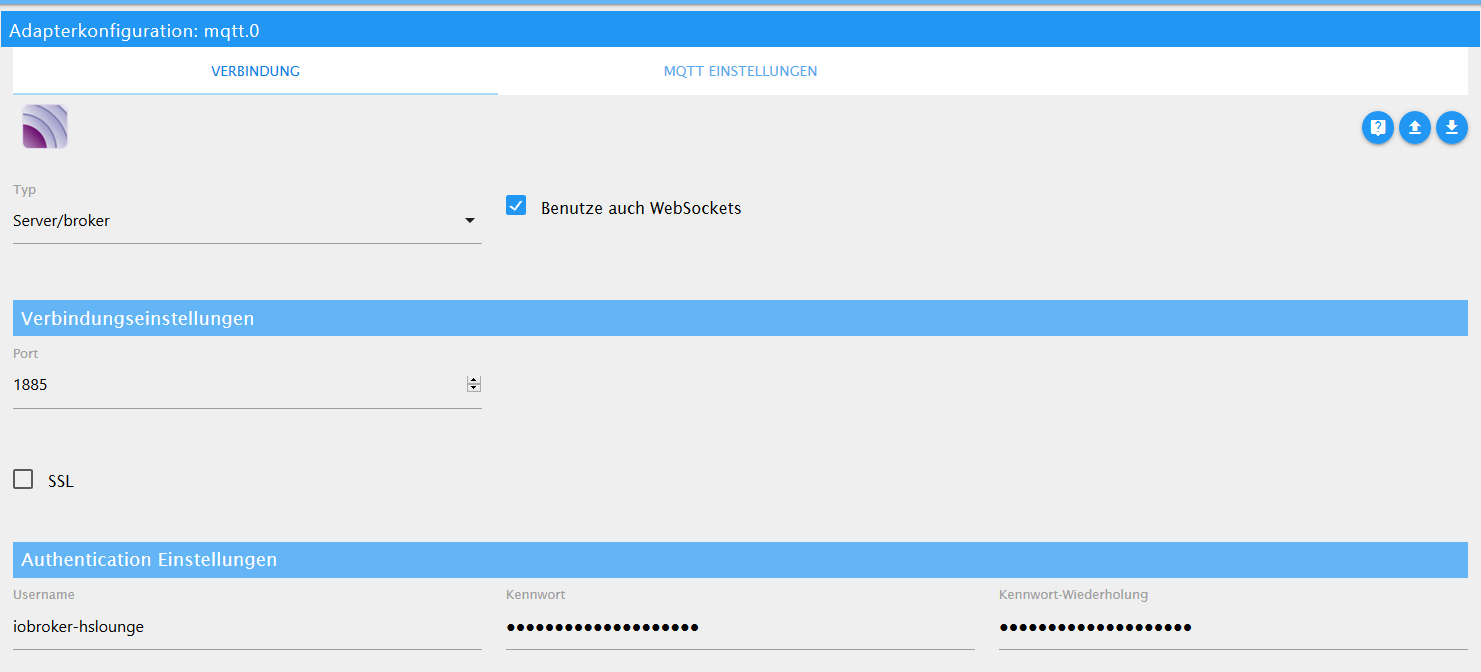

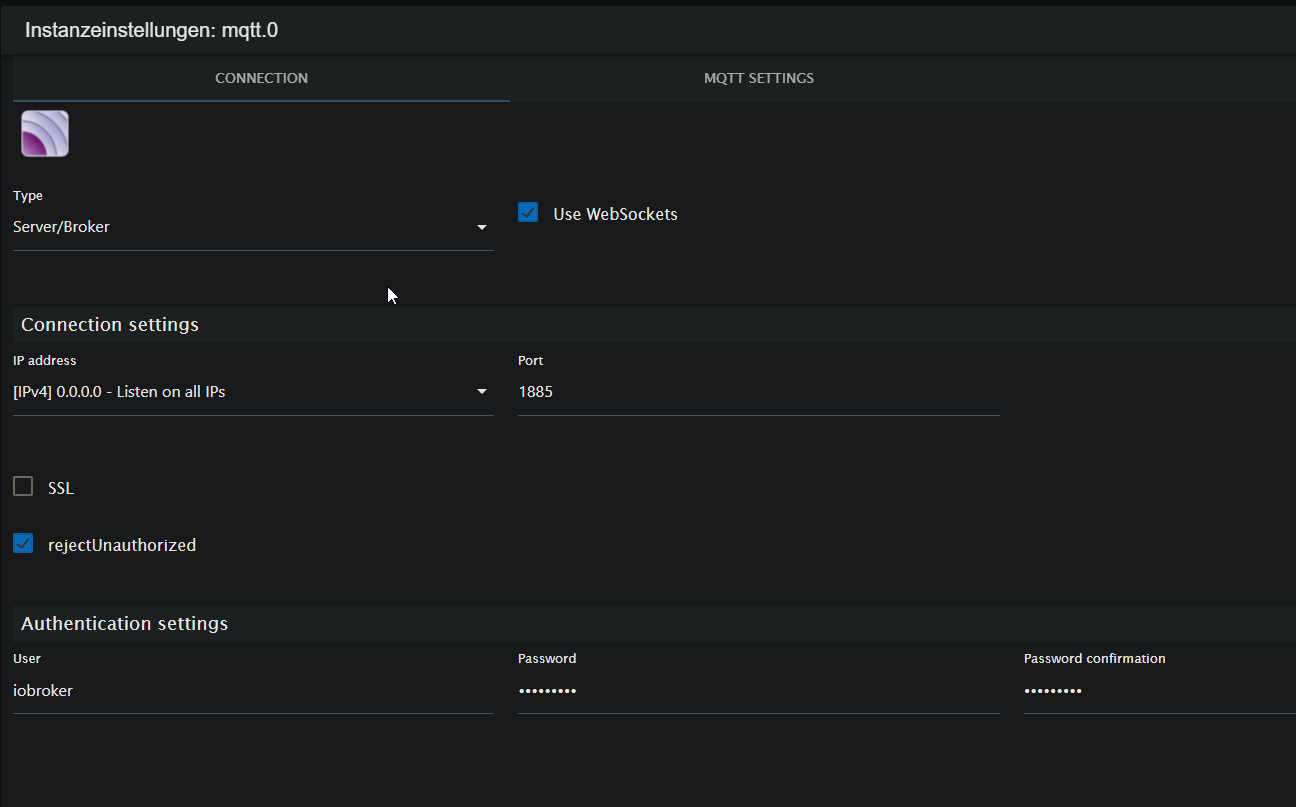

      1. mqtt broker/Client Adapter installieren und wie folgt einrichten:

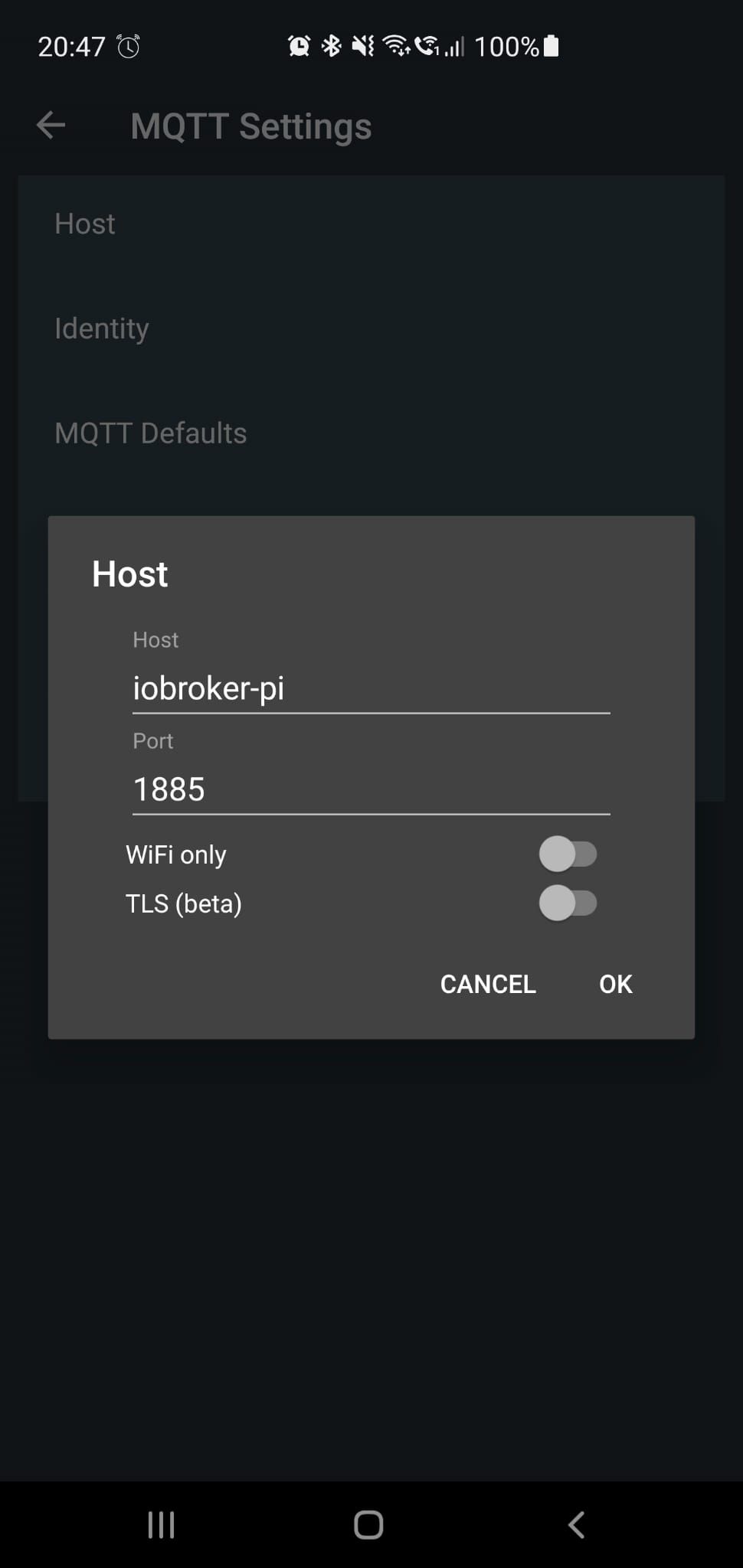

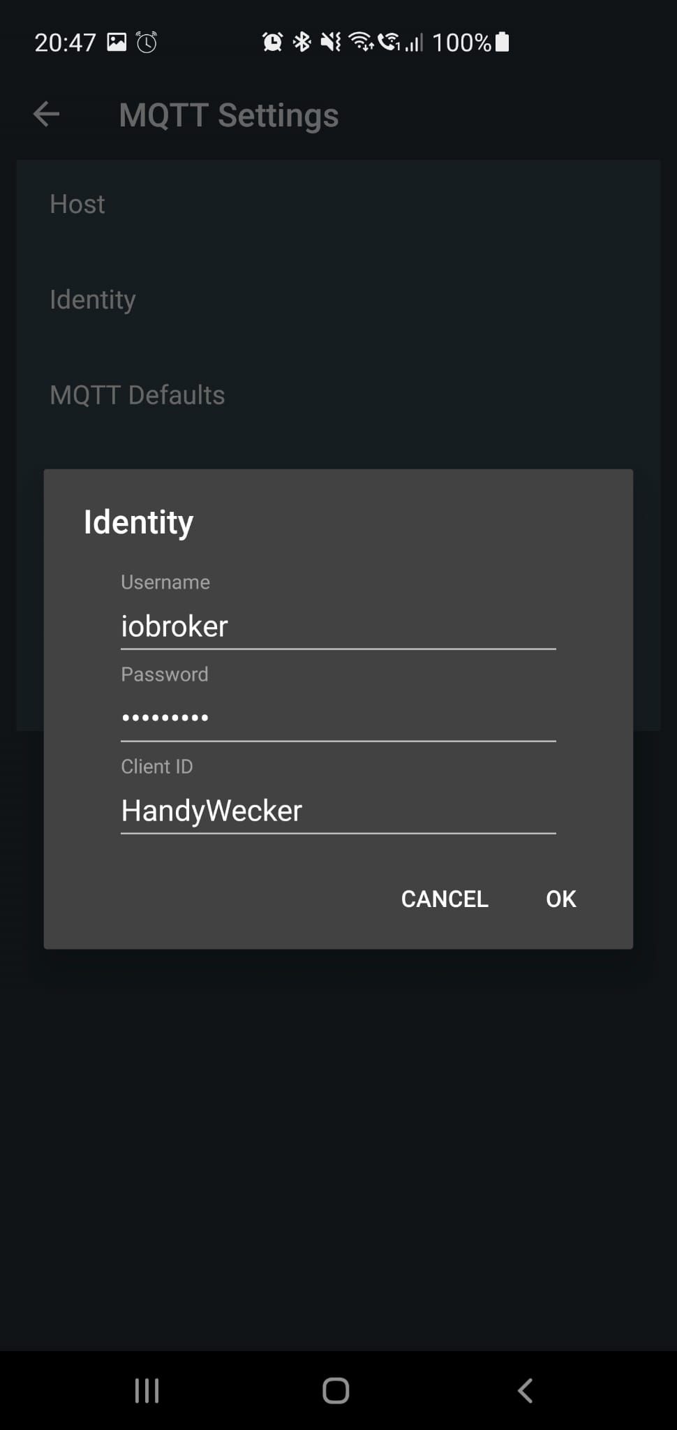

      2. Die MQTT Android Wecker App installieren und folgende Einstellungen vornehmen:
      • Host mit passendem Port eintragen
      • Unter Identity den Username eintragen wie in dem mqtt Adapter, sowie Passwort. Außerdem eine Client ID die ihr frei wählen könnt.
      • Unter WiFi Settings muss das WLAN eingetragen sein, aus dem ihr den Wecker stellen werdet.

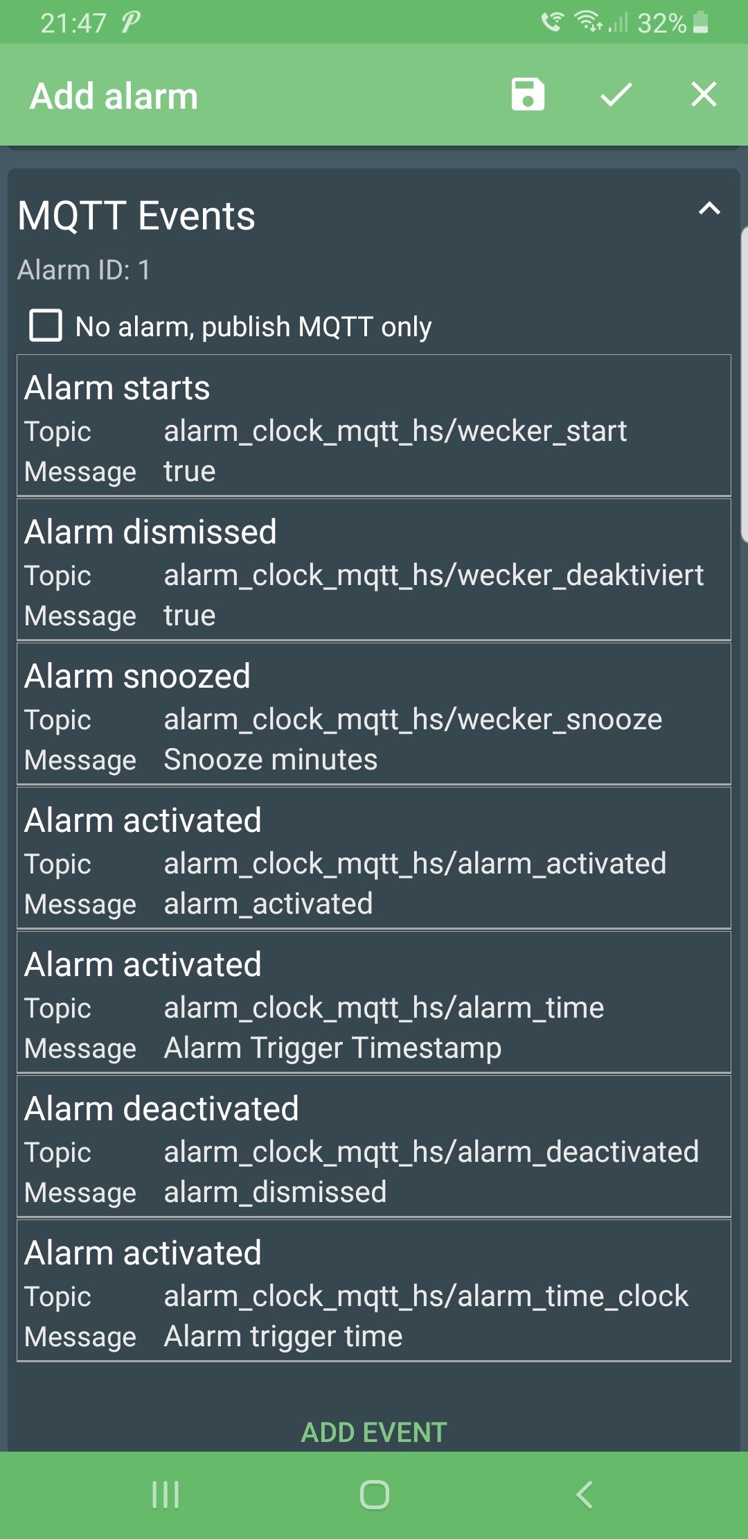

      1. Eine Weckzeit einstellen und die MQTT Events verschicken
        Nun könnt ihr testhalber einen Wecker in der App einstellen und unter "MQTT Events" die passenden mqtt Nachrichten auswählen welche die App an euren iobroker verschicken soll.
        Ich habe dafür bei mir folgende Events konfiguriert:

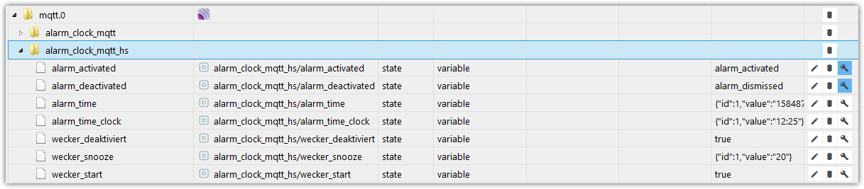

      2. Wenn ihr das so eingerichtet habt und einen Test Alarm speichert und Aktiviert, dann sollten bei euch in iobroker folgende Objekte auftauchen:

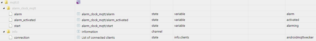

      3. Diese Werte könnt ihr nun in bei euch in iobroker finden und diese sollten in etwa so aussehen:

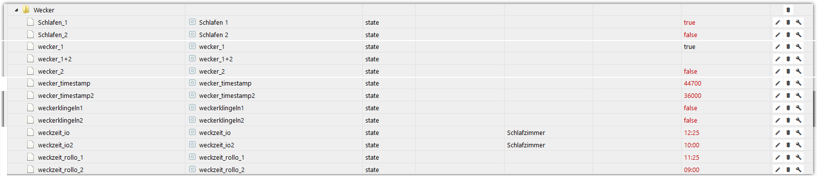

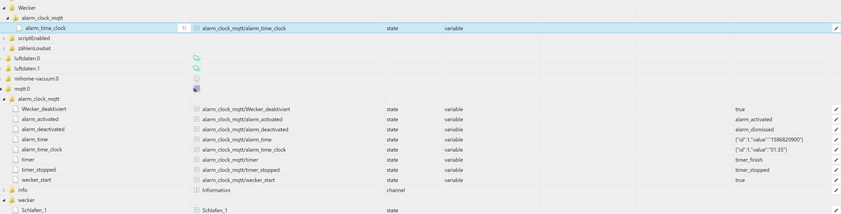

      4. Zusätzlich zu diesen Objekten solltet ihr als Vorbereitung für das Blockly noch folgende Objekte anlegen:

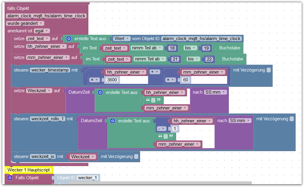

      5. Damit ist alles vorbereitet. Nun könnt ihr das Blockly bauen. Den kompletten Export findet ihr unten im Anhang. Hinweis: Ich habe 2 Wecker gemacht (für mich und meine Freundin).
        Hinweis zu Fehlermeldungen: Vermutlich wird eine Fehlermeldung kommen weil ich das Objekt "Alarmanlage" nicht habt, ich schalte bei Weckerstellung sofort die Alarmanlage mit scharf.
        Ebenfalls müsst ihr die Blöcke für den zweiten Wecker weglöschen, oder die Objekte auch entsprechend erstellen, falls ihr mit 2 Weckern arbeiten wollt.
      In dem Beispiel erstelle ich direkt noch eine weitere Weckzeit - nämlich für mein Rollo, welches 1h vor Weckerklingeln alle 20 min ein Stück weiter hochfährt. Das Script füge ich euch ebenfalls noch mit an.

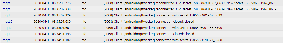

            eine super Sache - hatte schon länger nach einer Möglichkeit gesucht meinen Android Wecker in iobroker zu integrieren.
            Ich bin gerade dabei das ganze einzurichten und habe auch soweit in der Android App alle mqtt Daten eingegeben - der mqtt Adapter war bei mir bereits in iobroker installiert.
            Nachdem ich die Daten in der App eingegeben hatte steht im Log: Starting -Mqtt Service - Testing Connection - Stopping Mqtt Service. Einen Alarm habe ich in der App gesetzt und unter Add Events mal nach und nach alle events angewählt, dann tauchte auch im iobroker unter den Objekten mqtt folgendes auf:
            Jedoch sieht es für mich so aus als ob da noch so einiges fehlt. Zudem scheint die Verbindung nicht kontant zu Stande zu kommen. Beim Versuch einen neuen Alarm zu erstellen folgendes:
            Im Log der App steht ständig: No response from server
            Im iobroker Log:
            Eine Idee wie man das beheben kann bzw. was da los ist?

              Welche Messages gesendet werden sollen, kann in den Einstellungen ausgewählt und angepasst werden. Settings > Mqtt > Mqtt Topics
              P.S.: bei mir steht auch "no response from server". Aber es kommt dennoch alles an...
              Evtl müsste man QoS erhöhen, erst dann bekommt man doch ein Acknowkedge zurück, oder?

                @smartmood Ich hatte Anfangs auch ein paar Probleme bei der Einrichtung der Verbindung bzw. Übertragung der Mqtt Daten. Jetzt funktioniert es bei mir aber mit mehreren Smartphones stabil.
                Meine MQTT Einstellungen siehst du oben im Eingangsthread.
                Hast du in den WiFi Settings der App dein WLAN eingetragen?
                Alternativ mal mit einem anderen Smartphone probiert?
                    Das Verstehe ich leider garnicht.
                    So siehts bei mir aus:

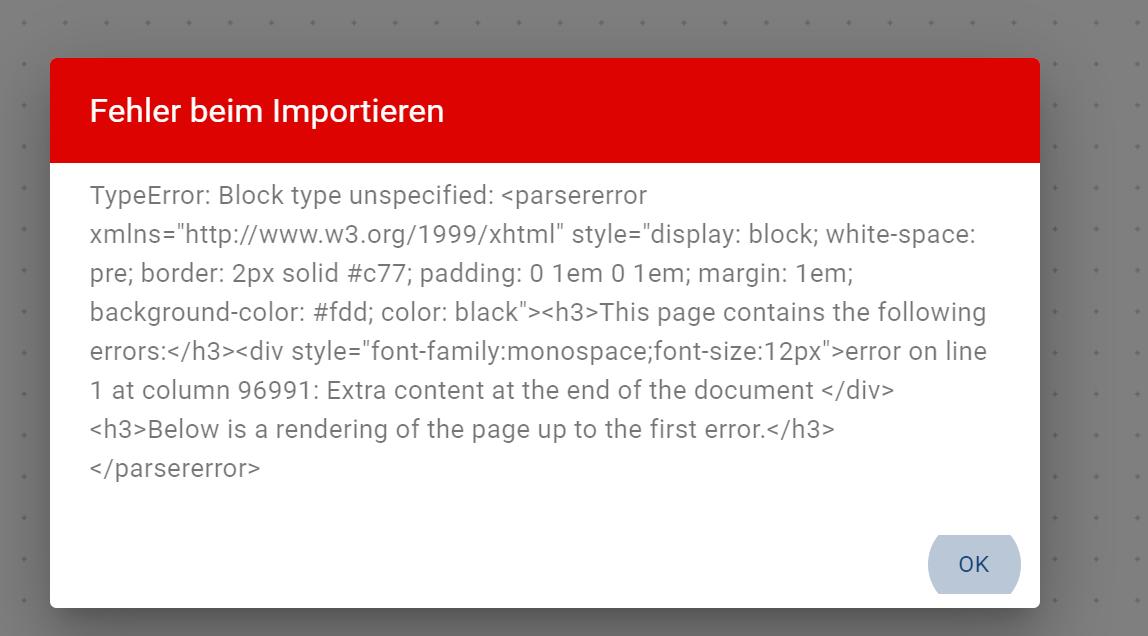

                    Ebenso wird mir beim Importieren von "Rollo Wecker.txt" folgendes angezeigt:
                    J smile 2 Replies Last reply Reply Quote 0
                      jwerlsdf @MisterBlinki last edited by jwerlsdf
                      @MisterBlinki
                      versuch das mal. Beim export ist wohl ein bisschen zuviel reingekommen:
                      Rollo Wecker.txt
                      @smile

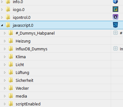

                              Ich lege die anderen Objekte unter Javascript an.
                              Hier lege ich generell die allermeisten meiner Iobroker Objekte an. Hier siehst du mal meine Ordnerstruktur:
                              Die Objekte im "Wecker" Ordner sind dann von unterschiedlichem Typus. True/False Objekte sind Logikwerte, Zahlen sind Zahlen und 09:00 ist "gemischt" wegen des ":" zwischen den Zahlen.
                              Wenn du die Werte im Javascript Ordner unter der Ordnerstruktur angelegt hast, dann erkennt das Blockly Script diese und sofern die MQTT Verbindung steht und das Script läuft solltest du dort auch entsprechende formatierte Werte reinbekommen.
