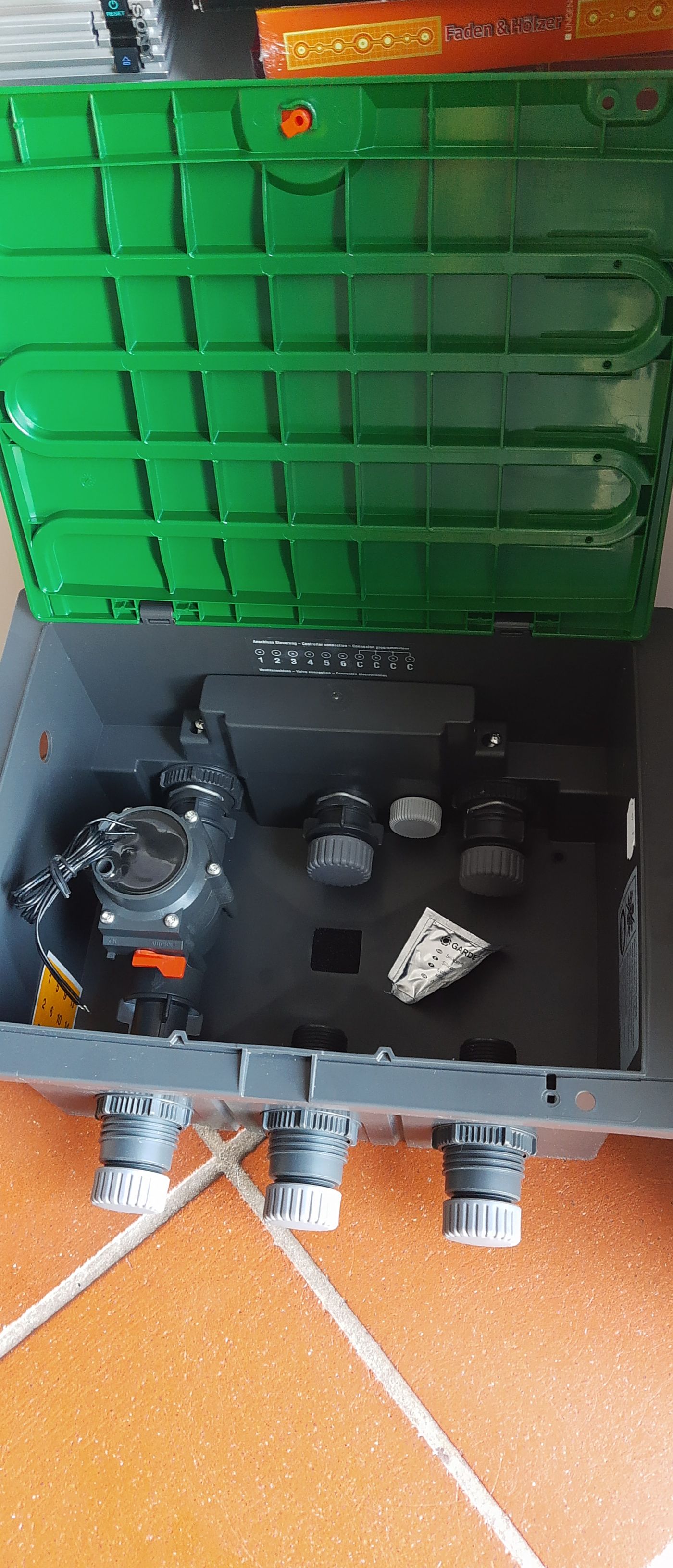

                    Ich bastel gerade die Box zusammen
                    Wollte dann mit einem Homematic-Aktor steuern, Kleinspannung oder Multi I/O, da kann ich dann noch Fühler anklemmen

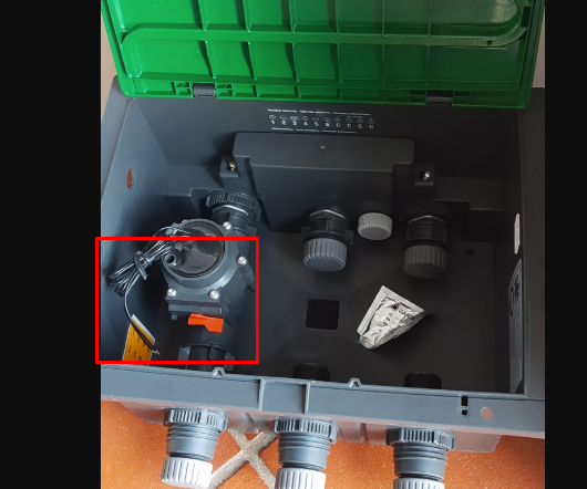

                          welche Box ist das ? Gardena sehe ich, aber ich kannte nur die für 4 und die einzelne. Ist die für drei Ventile ?
                          Ich habe selbst die dreier 🤪(verwirrt...)
                              Edit: Tante Google hat mir die Box gezeigt. Scheint es im letzten Jahr nicht gegeben zu haben.
                              Gardena gibt es nur 1er oder 3er hab ich vorhin gelesen ...
