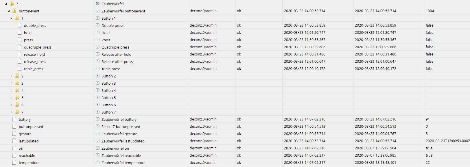

      Der Würfel wird in 2 Objekten erfasst.
      Jeweils mit einigen Unterordnern. Die Nummer 7 zeigt jeweils die Kipp Funktion 1002, 1003, 1004 usw.
      Die Nummer 8 reagiert auf die Drehung, aber nur in der Zeile buttonpressed
      Nach der Drehung steht der Wert wieder auf 0!
      Wäre nett wenn mir jemand bitte auf die Sprünge helfen könnte wo mein Fahler liegt?🤗

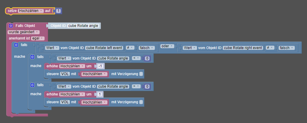

                Hier mal mein Blockly bei dem die Lautstärkeregelung über die Drehunktion klappt.
                Geht bestimmt auch eleganter... 😬

                  Geht doch nicht!
                  In der Objektansicht wird die Lautstärkeanzeige richtig gestellt, aber am AV Receiver selbst springt die Lautstärke erst auf 0 um sich dann einstellen zu lassen...
                  Sehr merkwürdig...😕
