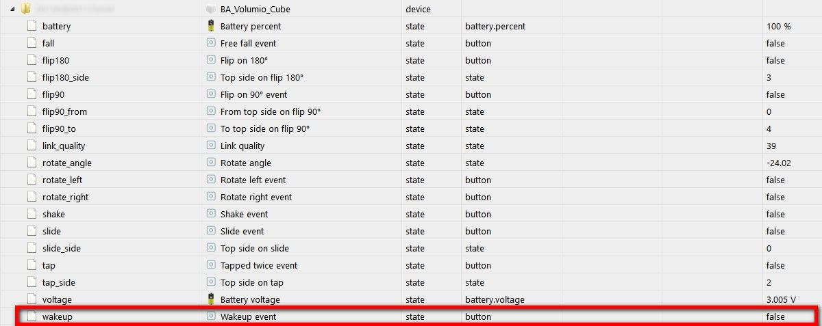

      Hallo Forum!
      Ich hoffe, es hatte jemand das gleich Problem und konnte es schon lösen.
      Ich steuer mit einem Magic Cube von Aqara einen WLan Radio (Volumio). Das Ganze funktioniert auch ganz gut. Was mich aber zur Verzweiflung bringt ist, dass der Magic Cube sich nach längerer Zeit aus dem Zigbee Netzwerk verabschiedet.
      Ich verwende dazu einen aktuellen CC2531 mit externer Antenne. Weitere Zigbeegeräte, welche genauso weit entfernt vom Router sind, funktionieren klaglos. Ich schließe mal aus, dass das Problem ist.
      Wenn sich der Cube verabschiedet hat, zeigt die Batterie 100%. Tatsächlich sind es ca. 75%.
      Ich muss jedesmal den Würfel öffnen um ihn wieder zu pairen.
      Eine eventuelle Lösung könnte der Button "wakeup" sein. Aber für was dieser gut ist und wie ich diesen Button anspreche weiß ich leider nicht.
      Für jeden Hinweis bin ich dankbar
