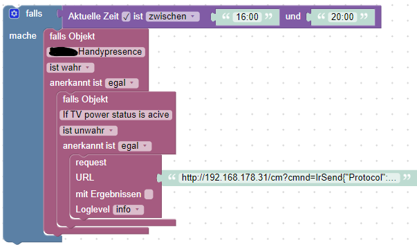

      Weiß wer warum sich bei diesem Blockly nichts tut?
        Homoran Global Moderator Administrators @Stephan Schleich last edited by Homoran
        @Stephan-Schleich sagte in TV bei Presence einschalten:
        Das hatten wir doch schon.
        Trigger nur einmal und zwar ganz außen
        Darin nur Logik-Bausteine
        du hast es anders herum
        abgesehen davon geht es gar nicht wie du es machst.
        Der Trigger muss die Anwesenheit sein, dann nach Zeit prüfen....
        Stephan Schleich 1 Reply Last reply Reply Quote 0

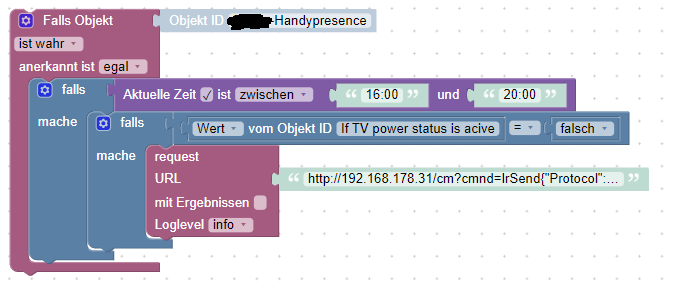

        • Stephan Schleich
          Stephan Schleich @Homoran last edited by Stephan Schleich
          @Homoran Wo hatten wir das? Ich hab hier noch nie was bezüglich blockly gefragt, ist mein erstes Script mit Blockly.
          So klappt's aufjedenfall, danke. 👍
          Homoran J 2 Replies Last reply Reply Quote 0

              Jan1 @Stephan Schleich last edited by
              @Stephan-Schleich
              Den UND Block hast nicht gesehen? Damit kannst die 2 FALLS UND verküpfen und somit vereinfachen.
              • Stephan Schleich
                Stephan Schleich @Jan1 last edited by Stephan Schleich
                @Jan1 Danke für die Info, doch den hab ich gesehen, aber da wirft er mir dann den "Objekt default" immer raus.
                Hab's mir gerade nochmal angesehen, mit dem oben genutzten "Wert vom Objekt" klappt es aber wunderbar.
                  @Stephan-Schleich
                  @Stephan-Schleich sagte in [Gelöst] TV bei Presence einschalten:
                  "Objekt default"
                  wo und was meinst Du damit?
                  • Stephan Schleich
                    @Jan1 Den da, der wurde mir mit dem und immer raus gekickt, vermutlich weil sie nicht zusammen passen, wusste ich davor aber nicht 🙂
                      @Stephan-Schleich
                      Den hast ja in Deinem Blockly auch njicht drin.
                      Wasich meine ist das was in der ersten FALLS drin ist, kannst mie einem weitren UND mit dem FALLS der zweiten Bedingung verküpfen und die UND Blöcke wegen der Übersicht mit der rechten maustaste auf externe Eingänge schalten.
