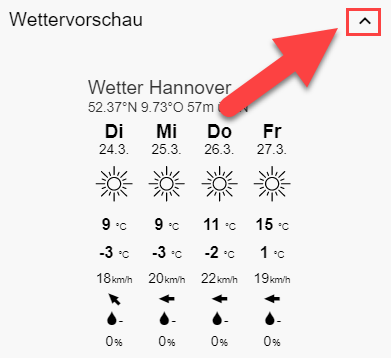

      ich kämpfe aktuell mit dem Problem, dass ich im Material Design v2 von @Uhula die Cards nicht minimieren kann. Nachfolgend meine Systemdaten:

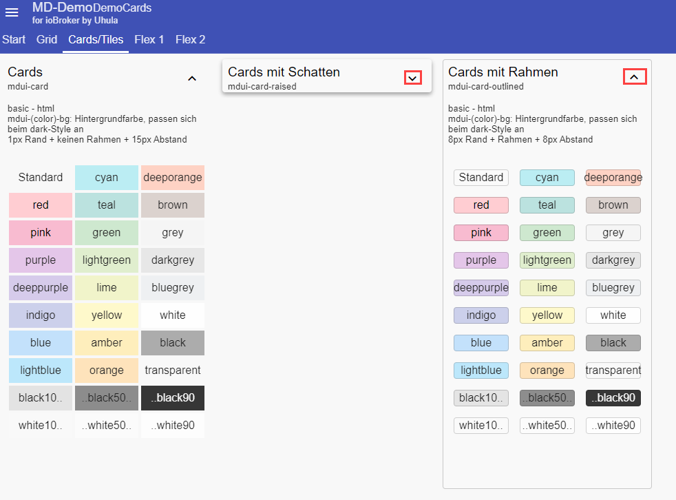

      Ich habe mir das MD_Demo Archiv testweise in der Version 2.3 heruntergeladen und importiert unter dem namen "MD_Design" damit ich im Script nichts ändern muss.
      Die Cards lassen sich nicht über den Pfeil minimieren.
      Wenn ich auf die Seite "Layout" wechsel, ist dies möglich. Allerdings eben nur auf der Seite Layout.

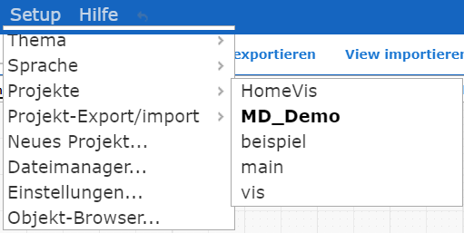

            Mein Projektname lautet ebenfalls MD_Demo.

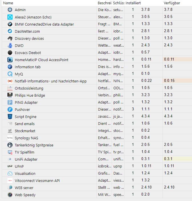

            Hier noch eine Übersicht meiner installierten Adapter:

                    Generell funktionieren die "mdui-expand" und "mdui-fullscreen" Schaltflächen nur, wenn die View selbst in einem anderen View in einem "view in widget" Widget abgerufen wird und das "view in widget" Widget dort die CSS Klasse "mdui-card" (oder "mdui-card-raised" oder "mdui-card-outlined") zugewiesen bekommen hat. Dieses ist wichtig, da hieran erkannt wird, was expandiert/gefullscreent werden soll.
                    Beispiel im MD_Demo: card-Views befinden sich im content-View in "view in widget" Widgets.
                    Heißt auch: Ein view mit den Schaltflächen separat als Runtime geöffnet kann nicht funktionieren!
                    Im MD_Demo wird es in keinem card-View funktionieren, in den cont-Views (und den page-Views) dann schon, weil dort ja die card-Views entsprechend behandelt werden.
                    Hilft das?

                        Ja, das hat geholfen.
                        Der Fehler ist folgendermaßen begründet:
                        In der View "contStart" fehlte den "view in widget" die CSS Klasse "mdui-card" oder die anderen beiden Alternativen. Füge ich diese hinzu lassen sich die Widgets problemlos auf- und zuklappen.
                        Finde ich etwas seltsam, dass es dennoch bei anderen funktioniert? Macht es evtl Sinn diese CSS Klasse generell hinzuzufügen in diesem Beispiel Projekt?
                        Gibt es eine Möglichkeit festzulegen, dass die Cards generell aufgeklappt bleiben bzw. erst zuklappen sobald zuwenig vertikale Bildschirmhöhe vorhanden ist? Denn aktuell ist es bei mir, dass nach unten noch genug Platz vorhanden ist, die Cards aber dennoch zugeklappt werden.
                        Dominik F. 1 Reply Last reply Reply Quote 0

                                    @chhe sagte in MDCSS v2: Cards lassen sich nicht minimieren:
                                    macht es evtl. Sinn eine Standardauswahl festzulegen?
                                    Ja, kann aber nicht im MDCCS selbst passieren, das muss schon individuell in den cont-Views erfolgen. Dort wird ja die Zuweisung an die CSS-Klasse erst aus festen Zeichen und vis-binding "zusammengebastelt".
                                    Bsp.: "mdui-{0_userdata.0.mycards}"
                                    Wenn dann in 0_userdata.0.mycards noch nicht "card", "card-raised" oder "card-outlined" drin steht, kann das MDCSS-Skript auch leider nichts finden, da es nur "mdui-" sieht (es läuft ja nur im Browser). Eine mögliche Vorbelegung wäre, wenn man folgendes im cont-View nutzt (habe ich nicht getestet):
                                    Bsp.: "mdui-card mdui-{0_userdata.0.mycards}"
                                    Dann findet das MDCSS-Script zumindest den Default-Wert in "mdui-card mdui-"
                                    @Pittini : Müsstest du bei dir mal so einbauen zum Test
                                    Daran habe ich auch nicht gedacht als ich mit dem vis-binding in der CSS-Klasse anfing, man lernt nie aus. Logisch erklärbar sind die Probleme damit aber.
