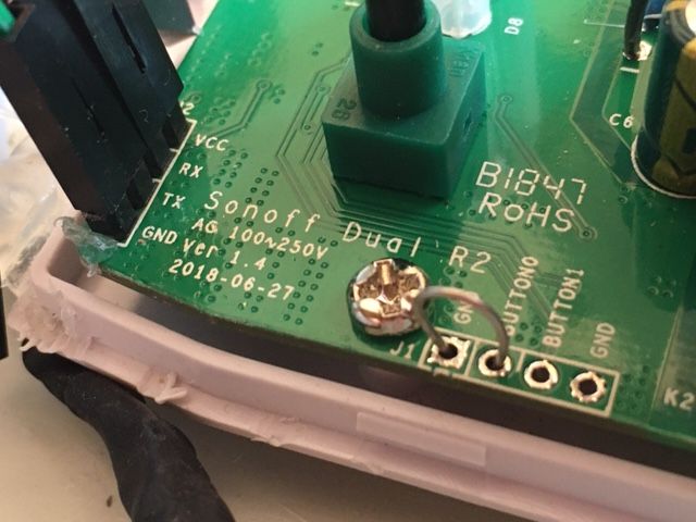

        @Jan1 Ok, aber der Port passte. Ich habe jetzt mal das Update (http://thehackbox.org/tasmota/release/tasmota-minimal.bin) erst auf meinen Rechner kopiert und dann versucht von dort zu installieren. Nix. Jetzt versuche ich es noch einmal mit dem USB-Serial-Adapter (https://www.amazon.de/gp/product/B07BBPX8B8/ref=ppx_yo_dt_b_asin_title_o08_s00?ie=UTF8&psc=1)

          Die Brücke zu BT1 und GND muss beim Stecken des USB dran sein, dann kann sie weg oder bleiben. Wenn das nicht funktioniert und COM und Kabel richtig sind, ist was defekt.

            Uwe2020 @Jan1 last edited by
            @Jan1 Genauso mache ich es. Dann ist der Sonoff wohl defekt. 😞
            • U
              Äh, du meinst sicher Button0 und GND. Oder?
                Jan1 @Uwe2020 last edited by
                @Uwe2020
                Der linke Pin so wie auf Github in der Anleitung
                U 1 Reply Last reply Reply Quote 0
                • U
                  @Jan1 Ja, so mache ich es auch.
                    @Uwe2020
                    Hast noch ein anderen ESP zum Flashen? Wenn das geht ist der Sonoff eben hinüber.
                    • U
                      @Jan1 Die müsste ich erst ausbauen. Ich bestelle mir mal einen neuen. Ist ja nicht weg.

                        @Uwe2020 bei mir war dies auch der erste, der defekt war - ungefähr nach einem jahr - flashen war nicht mehr möglich - habe den tempfühler an einen alten sonoff basic - funktioniert auch
