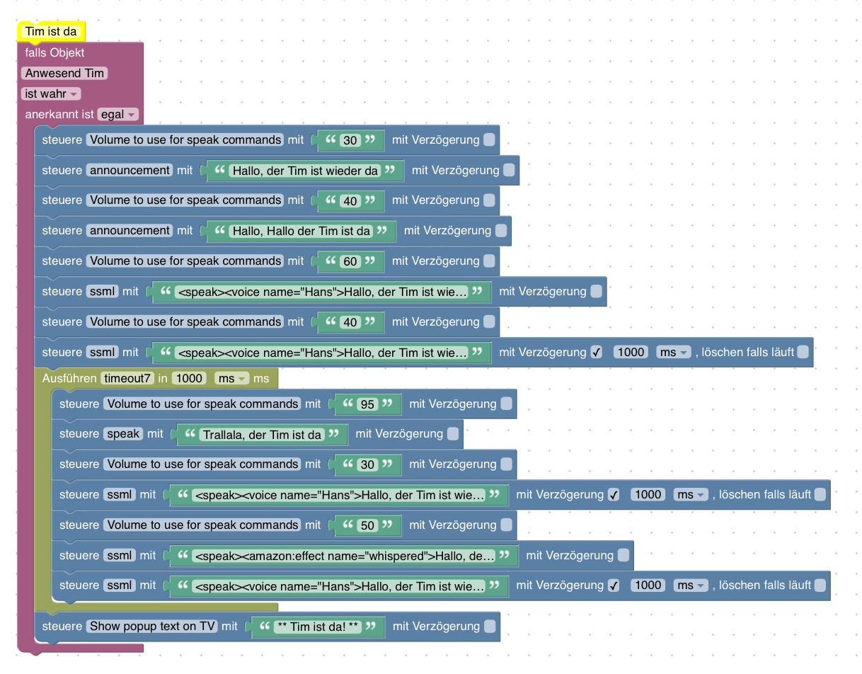

      ich habe einige Blockly-Scripte gebastelt, um das kommen und gehen meiner 5 Familienmitglieder ansagen zu lassen.
      Im Prinzip funktioniert das auch, nur leider bleiben einige Alexas sporadisch stumm (während andere zeitgleich plappern)
      Mich beschleicht der Gedanke, dass die schiere Anzahl (6 oder mehr Geräte) den Dienst überfordert und / oder einige Geräte damit grössere Probleme haben.
      (Echodot 2/3, Show 5/8) Songs scheint irgendwie immer zu funktionieren (kann mich aber auch täuschen)
      Hat hier jemand ähnliche Erfahrungen / eine Lösung?

          funktioniert die Lautstärkeregelung so ? (Du nimmst Text anstatt eine Zahl-Blockly Mathebaustein)
          Du kannst die Lautstärke auch gleich in announcement mitgeben.
          z.B. so
          60;Hallo, der Tim ist wieder da.

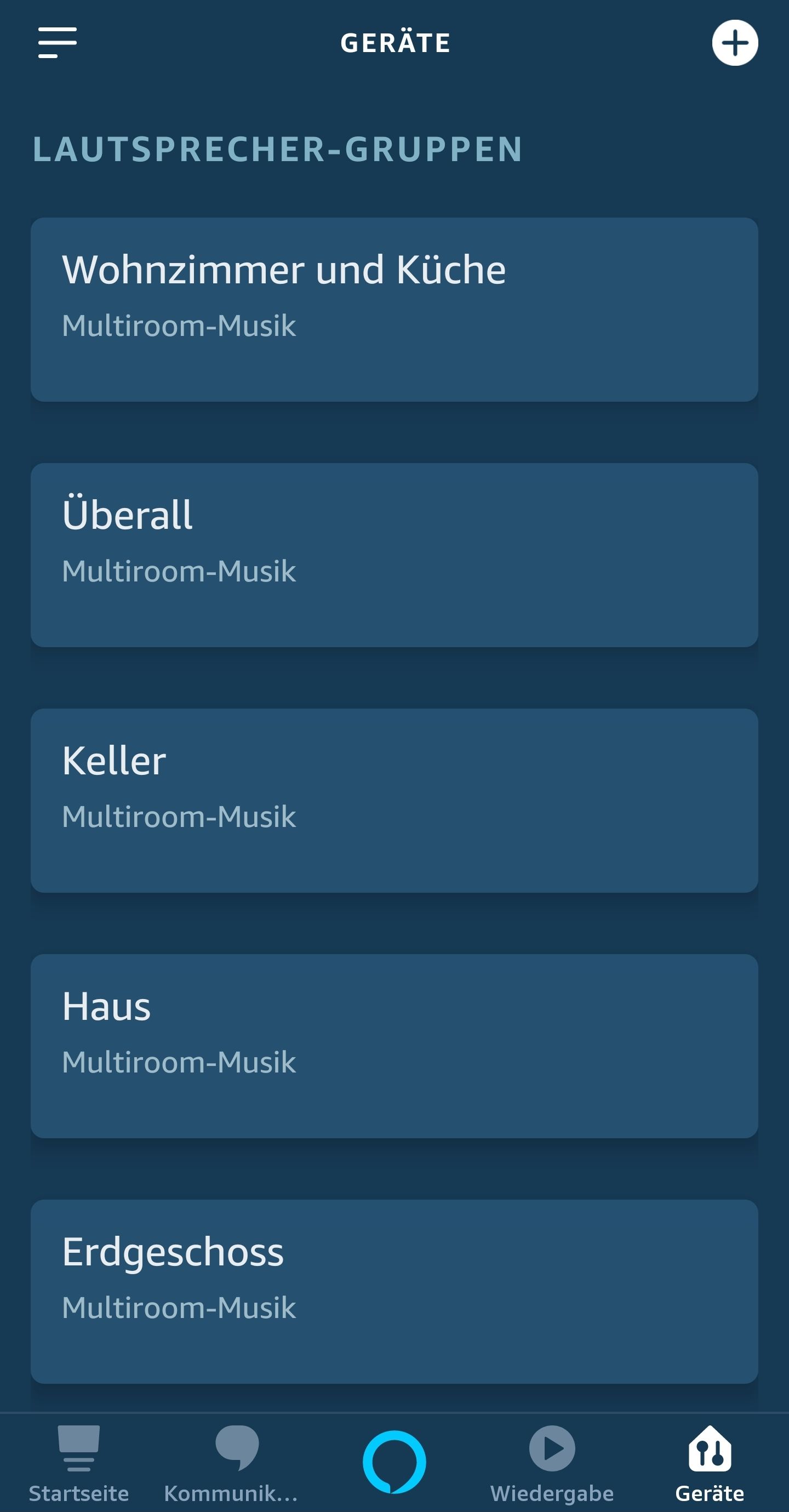

          Du könntest Dir in der Alexa App auch Multiroom-Musik Gruppen erstellen. Jeder ECHO kann mehrfach/verschiedenen Gruppen angehören. Vorteil dieser Gruppen ist, bei mir sind die synchron in der Ausgabe. Die Lautstärke müßte unter Player/volume sein (für diese Gruppen). Volume to use for speak commandsgibt es in diesen Multiroom-Musik Gruppen nicht.

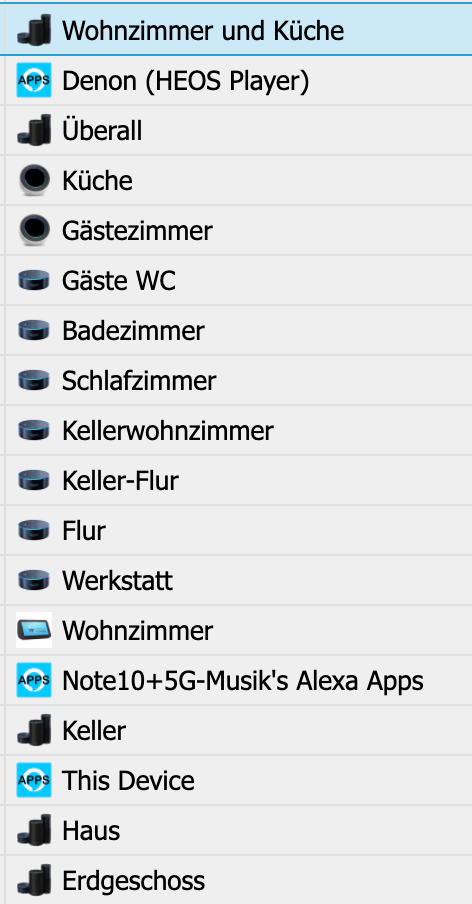

              Die Gruppen hast Du dann auch in ioBroker im Alexa2 Adapter. (Adapter neu starten, wenn Du die Gruppen in der App erstellt hast)
              die Gruppen erkennst Du an dem anderem Symbol und auch an den Namen.

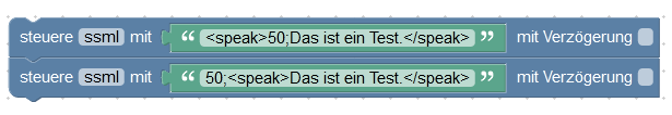

                                    Also für announcement geht
                                    für ssml weder noch
                                    @apollon77 Ein Fehler oder eine Limitierung seitens amazon?

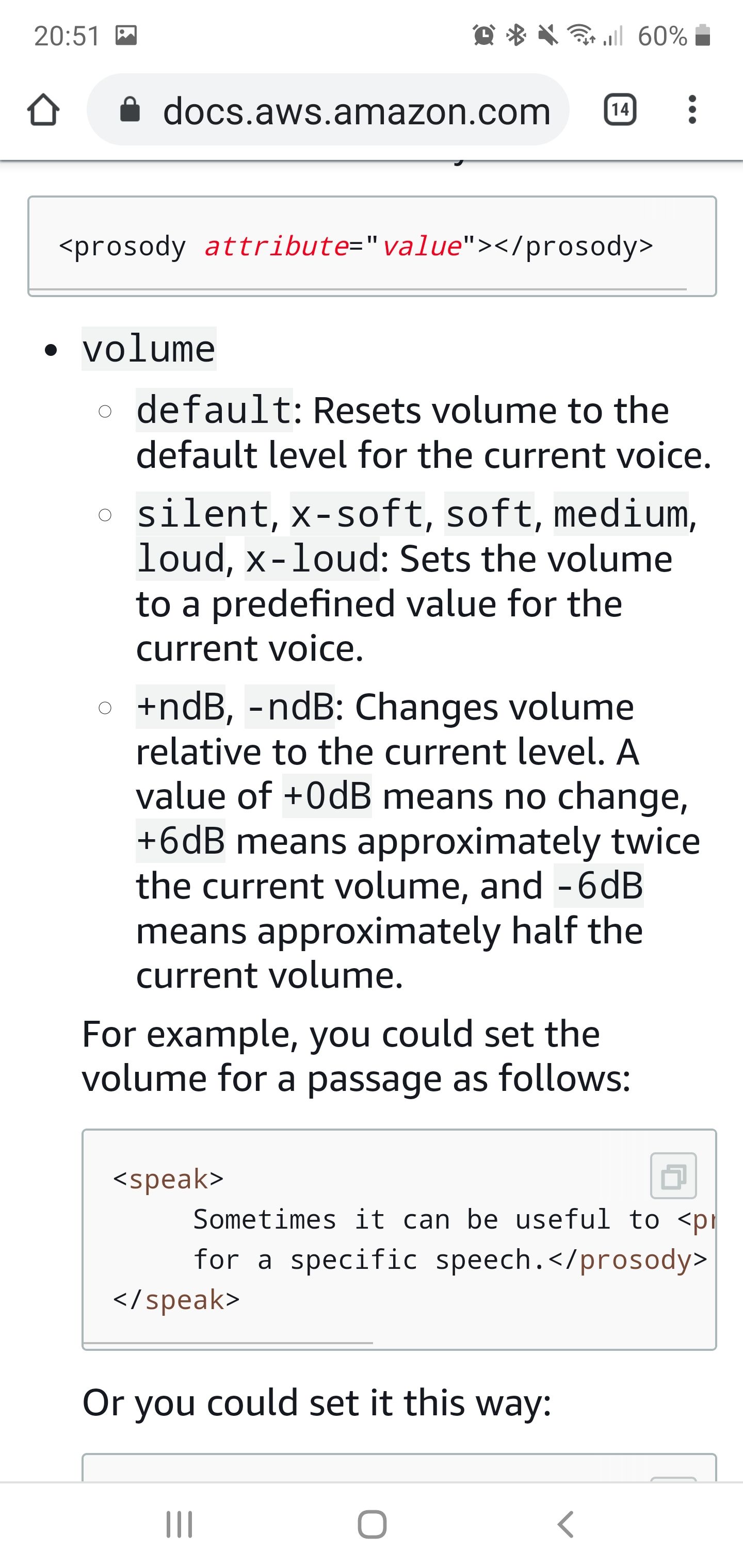

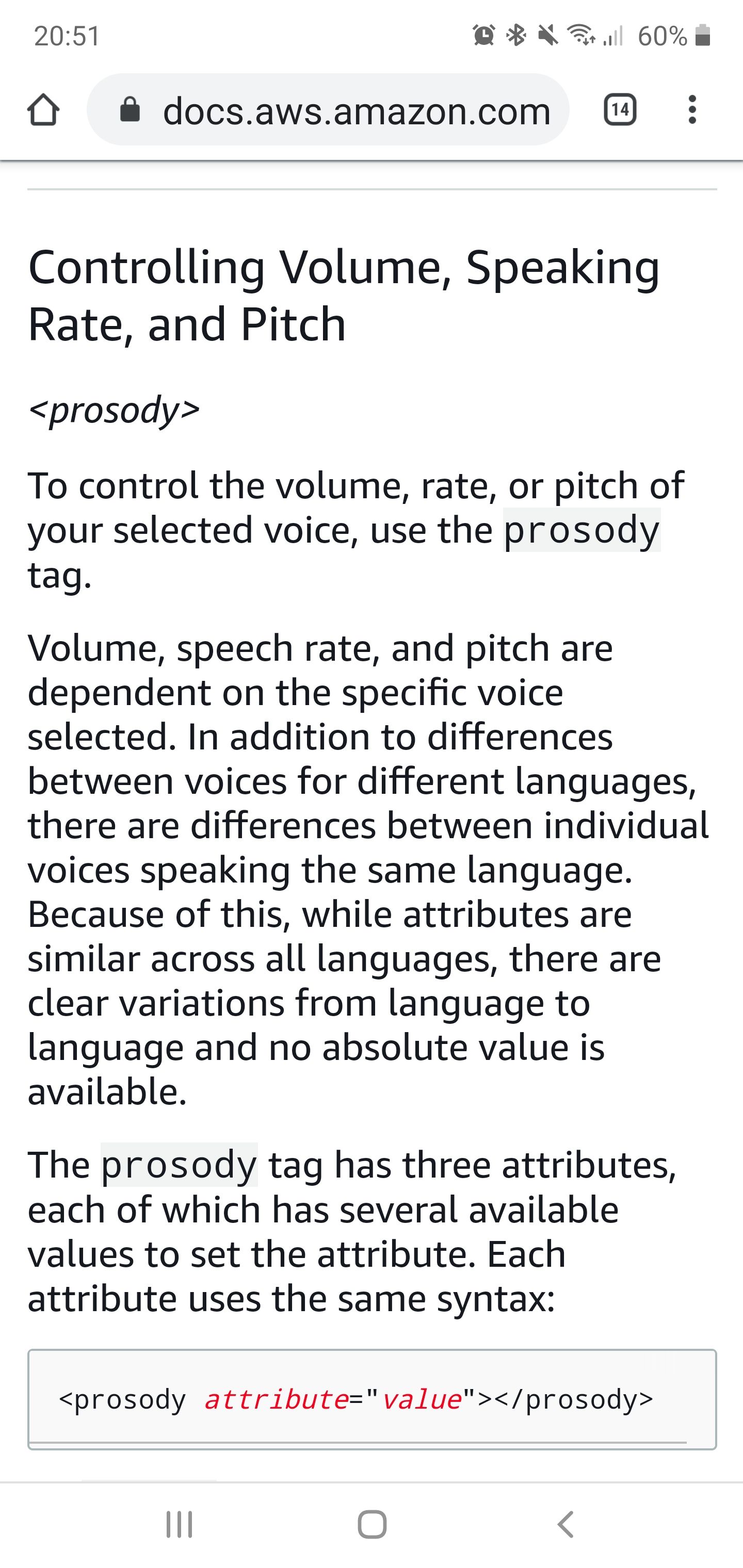

                                      https://docs.aws.amazon.com/polly/latest/dg/supportedtags.html#prosody-tag
                                      Beispiel
                                      <speak>Sometimes it can be useful to <prosody volume="loud">increase the volume for a specific speech</prosody></speak>
                                      leiser(lauter geht mit +)
                                      <speak>And sometimes a lower volume <prosody volume="-6dB">is a more effective way of interacting with your audience.</prosody></speak>
                                      T padrino 2 Replies Last reply Reply Quote 0

                                        ok - zumindest funktioniert eine Änderung! mit den db-Angaben hab ich noch etwas Schwierigkeiten - wieviel Stufen / Werte gibt es?
