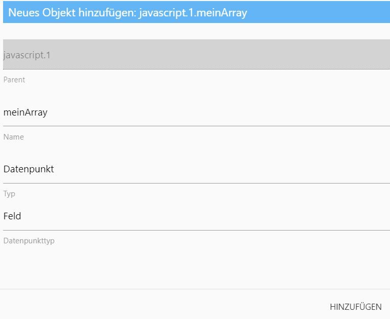

      Ich möchten gern unter Objekte - JavaSrcipt - eigene Datenpunkte ein Array erstellen.
      Ich komme einfach nicht drauf welchen Datentyp ich da nutzen muss bzw. wie ich dann die Felder eines Arrays beschreiben und lese.

          ichwersonst @paul53 last edited by
          Danke für die Antwort.
          Nur wo gebe ich die Kommandos ein? Bzw. geht das auch über den "einfachen" graphischen Weg?
          Grüße ...

              ichwersonst last edited by
              Ich meinte das so, ob ich die Variable auch in der Iobroker Oberfläche unter Objekte - JavaScript - EigeneDatenpunkte die Variable erstellen kann und wie ich sie in Blockly schreiben und lesen kann.
              Danke 🙂

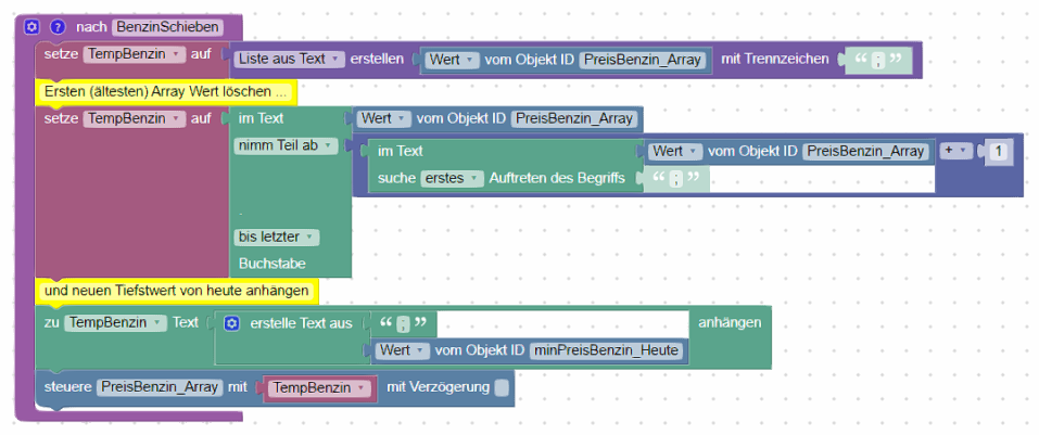

                      ich habe die gleiche Frage.
                      Und zwar schreibe ich mir ein Array mit Benzinpreisen.
                      In der letzten Zeile dieser Funktion beschreibe ich den Datenpunkt (Typ: Array) mit einem Text.
                      Im Log erhalte ich dann folgende Meldung:
                      warn: javascript.0 (2068) You are assigning a string to the state "javascript.0.Spritpreis.PreisBenzin_Array" which expects a array. Please fix your code to use a array or change the state type to string. This warning might become an error in future versions.
                      Der Datenpunkt erwartet also den "typ array".
                      Ich finde im Blockly aber keine Möglichkeit einen Datentyp array zu schreiben.
                      Das Array funktioniert zwar, und ich kann es auch wie gewünscht auslesen und daraus minimal- oder maximalwerte auslesen.
                      Aber die Meldung im Log stört dann doch.
                        A Former User @aleks-83 last edited by
                        @aleks-83 damit ist das Objekt welches unter “javascript.0.Spritpreis.PreisBenzin_Array” liegt. Unter Objekte das suchen unter auf dem Stiftsymbol auf bearbeiten klicken, da im ersten Tab unter common den Datentyp auf String bzw. Zeichenkette ändern.
                          aleks-83 @Guest last edited by
                          @ciddi89
                          Achso, ja. In die Richtung gehts natürlich auch... 😬
                          Hatte gedacht dass der Datentyp array hier der richtige ist, weil ich es ja kommasepariert befülle.
                            @aleks-83 Es gibt ja kein Zustandstyp "array" unter den Objekten, soweit ich weiss. Da bleibt ja nur Zeichenkette. 🙈 Steht ja auch in deinem Log was man machen kann um den Fehler zu korrigieren.
                              paul53 @Guest last edited by
                              @ciddi89 sagte: Es gibt ja kein Zustandstyp "array"
                              Doch, es gibt den Datenpunkt-Typ "array".
