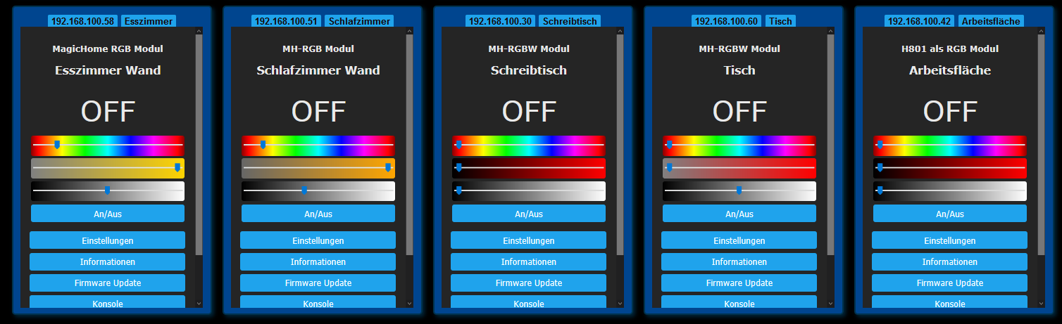

        Warum nicht Tasmota? Ist sehr einfach und meine Stripes laufen alle damit super. Die MagicHome Controller sind zumal noch sehr günstig und wenn mehr Leistung benötigt wird, dann kann man ein H801 verwenden. An dem hab ich 10m RGB Band hängen, die bis zur letzten LED gleichmäßig leuchtet. Der Vorteil, wenn man Alexa hat, das geht mit Tasmota auch direkt und braucht keine Zwischenlösung über Node-Red oder IoT.
