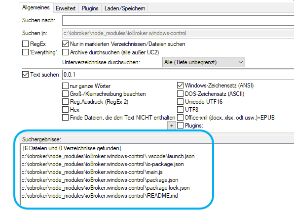

      Was muss ich alles machen, um den Adapter auf 0.0.2 zu heben? Ich habe ein paar Dateien angepasst.
      Also,
      1. In welchen Dateien muss ich die Version auf 0.0.2 ändern. Reicht die io-package.json und README.md? Oder in all diesen Dateien?
      2. Wie bekomme ich danach alle Dateien sauber auf Github? Also welche Befehle sollte ich ausführen?
