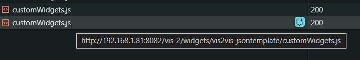

                          leider betrifft keiner der fehler das widget.
                          kannst du bitte im networktab schauen, da müst was von customwidgets stehen, uU auch mehrfach. aber eins davon betrifft das vis-jsontemplate
                          den vis-2 adapter auch mal explizit stoppen/neu starten, das macht auch noch was im hintergrund.
                          den browser auch mal mit geleertem cache neu laden lassen.
                          du scheinst firefox zu haben, da mit CRTL+F5
                            trojanhector @OliverIO last edited by
                            @oliverio Ich habe alles gemacht. Ich kann kein custom-widget für json-template finden. Nur rss und ovarious.

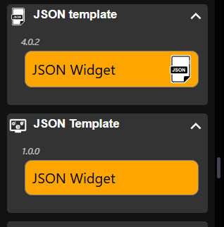

                                    @oliverio Moin,
                                    Erstmal, heute morgen geht es. Ich sehe die Widgets im Editor. Allerdings in Version 4.0.2 Habe auch github und npm durchsucht. Da steht auch noch nix von 4.1.0
                                    Aber jetzt schaue ich erstmal, wie es mit dem neuen Teil weitergeht.

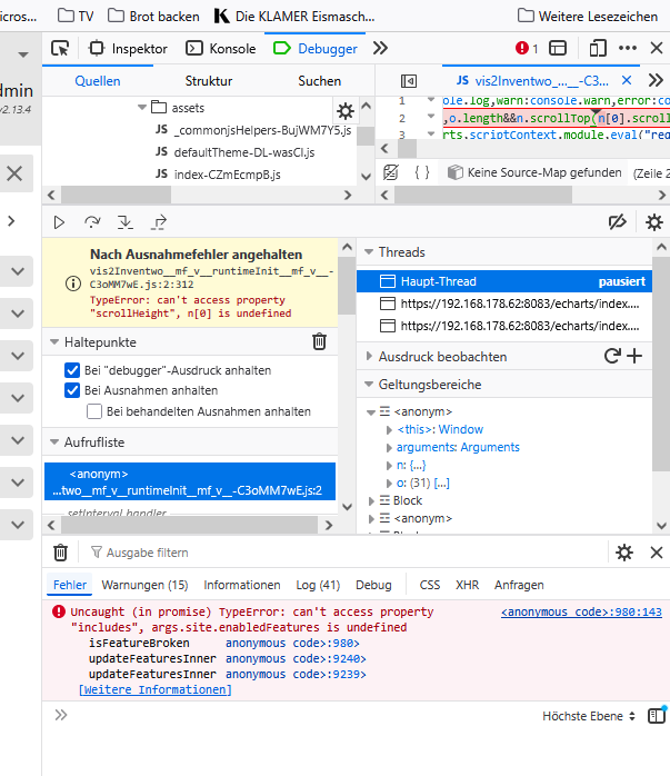

                                      @oliverio Im Editor geht es jetzt, aber im Browser (Firefox) bekomme ich ein 'Unbekannter WidgetTyp'
                                      Ich habe die vis-2 neu gestartet und den Browsercache komplett gelerrt und danach den Browser neu gestartet.
