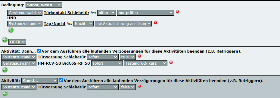

              EDIT: setze die Taste mal mit etwas Verzögerung.
              Nicht dass der Wert noch gar nicht in der SysVar drin ist
              EDIT2: wieso fängt dein Programm mit SONSTWENN an? ... und "nur prüfen"

                Hab ich auch schon mit 3 Sekunden Verzögerung versucht, bringt leider nix. Bei dem Programm handelt es sich um Rolläden schließen bei Variable "Nacht". Sonst wenn, weil es bei geöffneter Terrassentür nicht starten soll und stattdessen die Warnmeldung über Alexa ausgegeben werden soll. In Nodered ist dafür Alexa speak bei Türwarnung=ist wahr konfiguriert. In homematic wird die Variable zeitgleich mit der Ausführzeit des Programms zur korrekten Zeit angezeigt.

                  Wenn die Verspätung im 30 Sekunden-Rahmen schwankt wird der RF-50 nicht gedrückt.
                  Dein Sonstwenn wird nur getriggert wenn sich der Systemzustand Tag/Nacht aktualisiert, NICHT wenn sich die Tür öffnet!!
                  Da hast du "nur prüfen" gewählt.
                  Wenn das öffnen triggern soll muss da "auf Änderung" stehen

                      @Homoran Das Öffnen soll ja nicht triggern, es soll nur eine Warnung erfolgen, wenn die Terrassentür offen ist und die Variable "Nacht" aktualisiert wird. Mit der Variable Nacht wird das Programm zum schließen der Rolläden ausgeführt - außer eben die Terrassentür ist geöffnet.

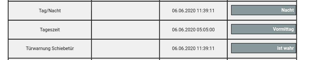

                          Etwas seltsam, ich habe die Protokollierung für die Taste aktiviert, ist jedoch kein Eintrag vorhanden. Beim Gerät selbst stimmt aber die Auslösezeit.
                          Was ist verkehrt?
                            Homoran Global Moderator Administrators @schubi82 last edited by
                            @schubi82
                            wie kann die Türwarnung Schiebetür um 11:39 auf true geschaltet werden, wenn zumindest dein SONSTWENN, das auch den Button auslösen soll nur bei "nacht" triggert

                                    schubi82 last edited by schubi82
                                    Also, die Variable Tag/Tag wird über einen Sprachbefehl über Alexa gesteuert. Tag ist alle Rollos öffnen, Nacht ist das besagte Programm für alle Rollos schließen.
                                      @schubi82 Dann kommen wir der Sache ja näher.
                                      Alexa (direkt über die CCU???) stellt die Variable auf "Nacht"
                                      Daraufhin wird das Sonstwenn getriggert
                                      Die Türwarnung Schiebetür wird auch prompt auf true gesetzt.
                                      BidCos 50 wird anscheinend auch gedrückt
                                      Hast du den State in ioBroker mal geloggt um zu sehen ob der Befehl in ioB ankommt?
